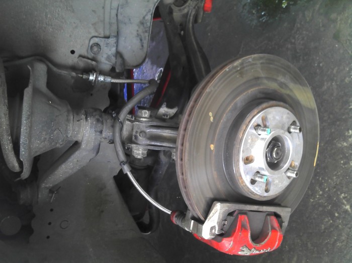

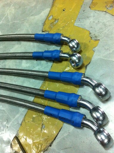

พุธ, 11 เมษา 2012 06:44 - รีวิว เปลี่ยนสายเบรคถัก เนื่องจากมีสมาชิกถามมาเยอะว่าสายสเปกอะไร เอาข้อมูลมาเพิ่มเติม
สายอ่อนเบรก
สายอ่อนเบรกมีบทบาทอย่างไร ทำไมพวกรถแข่งชอบเปลี่ยนสายอ่อนเบรกเป็นแบบสายถัก อันนี้หลายคนเปลี่ยนแล้วยังไม่เข้าใจว่าเปลี่ยนเพื่ออะไร หรือว่ามันแพงแล้วต้องดี หรือว่ามีความคงทนมากกว่า หรือว่าสีสันที่สวยงาม ส่วนใหญ่เห็นเค้าเปลี่ยนกันเลยเปลี่ยนบ้าง อันนี้ต้องบอกเลยว่า ที่เปลี่ยนกันจุดประสงค์ไม่ได้เป็นอย่างที่กล่าวมาแล้วทั้งสิ้น
การเปลี่ยนสายอ่อนเบรกในรถแข่ง เพื่อให้เกิดการเที่ยงตรงและแน่นอนในการเบรก ให้มั่นใจว่าเบรกทั้งสี่ล้อได้รับแรงดันน้ำมันเบรกที่เท่าเทียมกัน การเบรกแบบรุนแรงจะสามารถบังคับรถได้ดีกว่า และหยุดรถได้ระยะทางที่สั้นกว่า
ทำไม
คำตอบง่ายๆครับ เนื่องจากสายอ่อนเบรกของรถเดิมๆ จะมีลักษณะเป็นท่อยางซึ่งสามารถยืดหยุ่นได้ตามแรงดัน ถึงแม้จะเป็นท่อที่ทนต่อแรงดันสูงก็ตาม เนื่องจากวัสดุที่ใช้ทำก็คือยาง ส่วนสายถักยี่ห้อต่างๆจะทำมาจาก โพลิเมอร์และถูกห่อหุ้มด้วยแสตนเลสถัก เพื่อป้องกันการเสียดสีและการขยายตัวของตัวท่อเอง เมื่อไม่มีการขยายตัวของสาย การควบคุมแรงดันก็จะเท่ากันทั้งสี่ล้อ หรือตามที่กำหนดโดยไม่สูญเสียแรงดันไปกับการขยายตัวของท่อยาง

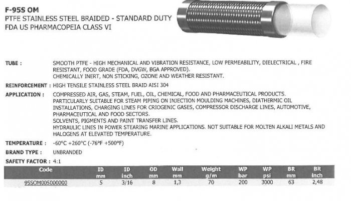

สเปกสาย
สายนำเข้ามาจากอิตาลี
ทนอุณหภูมิ ได้ -60C + 260C
ทนแรงดันได้ 200Bar , 3000PSI
ดูข้อมูลประกอบครับ
ติดตั้งเรียบใส่กับเบรค EP3 จาน 300
ขันน๊อตใส่ได้เลยครับ

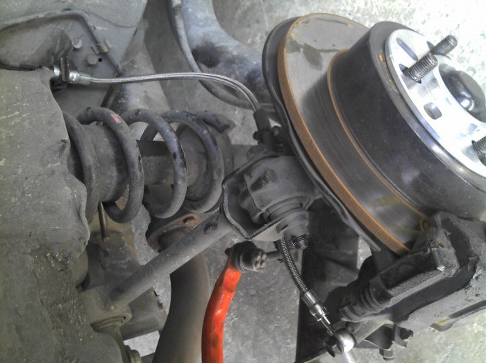

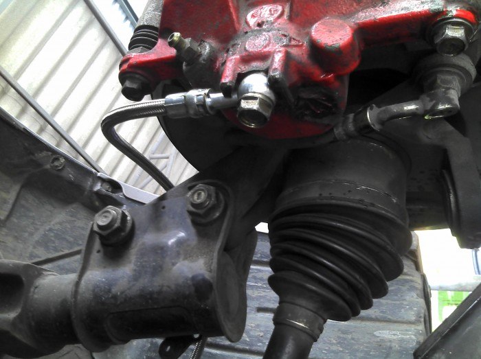

ติดตั้งเรียบใส่กับ คาลิเปอร์เดิมด้านหลัง
สเปกสายที่ใช้ทำสายเบรคครับ ของอิตาลี
ทำไม
สเปกสาย
ดูข้อมูลประกอบครับ
