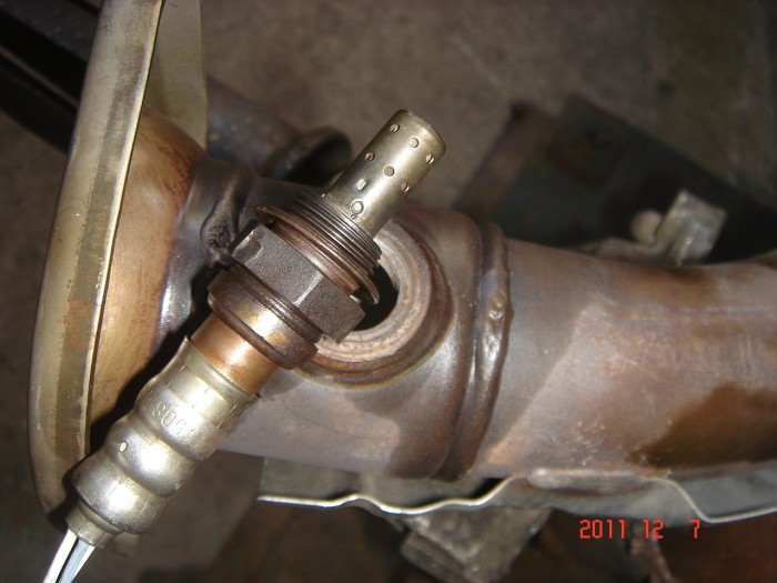

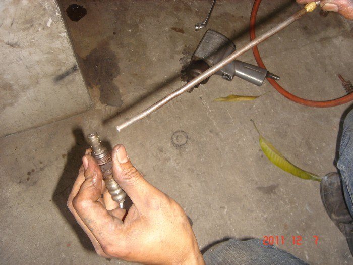

พฤหัส, 26 เมษา 2012 22:08 - O2 sensor เสียครับ
qkiwkiw พิมพ์ว่า:
เก็บข้อมูลครับ
ps. o2 SENSOR สามารถทำความสะอาดได้ไหมครับ กลัวว่าสกปรก แล้วจะทำให้สั่งการเพี้ยนไป
ทำความสะอาดได้นะครับ ลองดูก็ได้ครับไม่เสียหาย ผมก็ถอดมาเอาโซเน๊กฉีดๆ ขัดๆ แล้วเอาลมเป่า ใส่กลับดข้าไปก็ใช้ได้ต่ออีกพัก(หลายเดือนเลยหละ) แต่ตอนนี้หาของเชียงกงมาเปลี่ยนได้แล้ว อาการรถอืดๆกินน้ำมัน รอบเบาตก หายแล้วครับ
ล้างๆขัดๆ เป่าๆ
ล้างๆขัดๆ เป่าๆ
สะอาดแล้ว ตอนแรกมันจะมีคราบเขม่าสีขาวๆเกาะแน่นปิดรูเล็กๆเต็มเลยครับ

ผมเคยเป็นเหมือนกัน ตอนแรกไปเช็คที่ศูนย์ช่างบอกว่าออกซิเจนเซนเซอร์เสีย (ล่าง)เบิกศูนย์ใหม่ ประมาณ7500+ ผมก็ต้องไปดูที่เชียงเผื่อมี
แต่ก่อนไปผมลองไปดูใต้ท้องรถ ว่าเป็นยังไงถอดออกมาดูเอง รู้ว่าสายไฟมันหลุดจากบ๊อกข้อต่อ เลยทำการบัดกี้ซะเลย แล้วขัดล้างซะน้อยใช้น้ำมันเบนซีนนี้แหละ  แล้วลองสตาร์เครื่อง  หายคับ (โชคดีไป) ไม่ต้องเสียสตางค์ แต่ที่เชียงกงประมาณ1500 นะ
