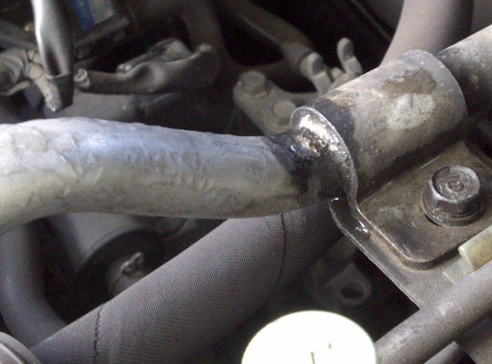

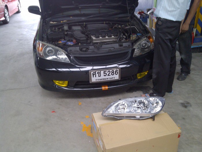

คือวันนี้ผมไป เครมไฟมาครับ ก้ยังใส่ไม่ได้ต้องรอเคาะสีก่อนเพราะ แก้มบุบ ฝาบุบ  (รูป 1)
งานมันเกิดหลังจากผมกลับมาถึงบ้านครับ คิดยังไงไม่รู้เปิดฝาดูนู่นดูนี่ก้ตกใจครับ เหมือนสายอ่ะไรซักอย่างมันรั่วอ่ะครับ
แต่น้ำที่ไหนออกมามันเหมือนน้ำเปล่ามากเลยครับ ผมก้ไม่รุจะทำยังไงก้เลยถ่ายมาให้พวกพี่ๆ ที่มีความรู้ ให้คำแนะนำทีครับว่าควรแก้ไขยังไง
ตอนไปเอาไฟครับ ผมว่าจะเบิกอีกข้างละไม่ทำมุมส้มละ ผมว่ามันดูเน่าๆ เมื่อเทียบกะอันใหม่ ชอบ ขาวๆมากกว่า

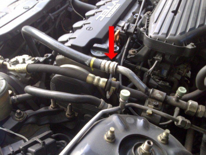

สายที่ชี้เลยครับ
สายที่ชี้เลยครับ

ไอ้นั่นมันท่อ แอร์ไม่ใช่เหรอ ปกติเส้น L มันจะเย็นจนมีน้ำเกาะย้อยเป็นธรรมดานี่
แต่ไม่รู้นะ ลองฟังคนอื่นดู เพราะเรื่องแอร์นี่ ไอ้เราก็ไม่ค่อยจะกระดิกเท่าไหร่

+1 น่าจะท่อแอร์นะคะ ของเราเปลี่ยนปีที่แล้ว ท่อเส้นนี้แหละ จะมีน้ำเกาะตลอด เหมือนแก้วน้ำเย็น ไม่น่าแปลกนะคะ

ท่อแอร์แน่นอนจ้าาาาาเกิดคอนเด้นครับ เหมือนแก้วน้ำเย็น

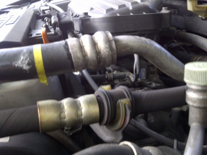

ท่อแอร์ครับ จะมีไอน้ำเกาะอยู่เป็นเรื่องปกติ แต่ถ้าสายรั่วจะมีคราบของนำ้ยาแอร์กับน้ำมันคอมฯซึมเป็นคราบให้เห็นตลอดครับ จากภาพน่าจะปกติดีครับสบายใจได้

ท่อแอร์ครับ  น้ำมันคอนเด้นครับเป็นธรรมชาติ ที่ของเหลวในท่อเย็นกว่าอากาศภายนอก

เกิดจากการคอนเดนครับที่เกิดน่าจะมาจากคลีบระบายรอ้น กะเย็นตันครับแนะนำไปล้างตู้ด่วนงิงิ
