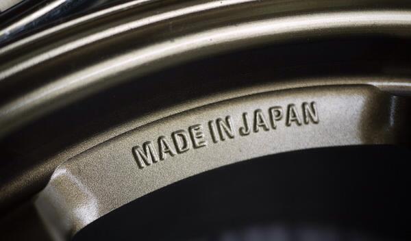

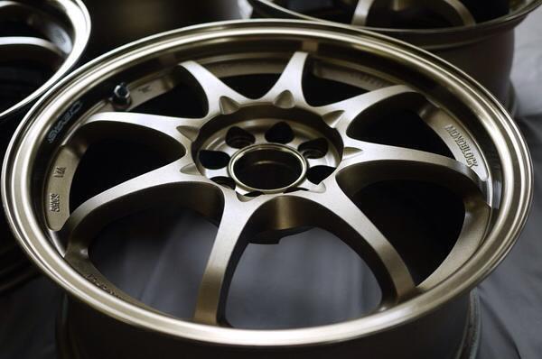

ของแท้นะครับ
 - ตามขอบ จะมีตราปั๊มคม Made in Japan (ของก็อปแค่ Japan)  ปั๋ม RAYSENG , Monoblock , FORGE , VIA , JWC ปั๊ม Spec ล้อ
 - จุ๊บลมต้องเป็น Rays ด้วยครับ
 - ส่วนสีถ้าสีทองไหม้ (BR) ขอบจะเงา ส่วนก้านจะด้านๆ ถ้าสีอื่นจะไม่เป็นนะครับ (ตรงนี้ของก็อปเริ่มทำตามแล้วครับ แต่ยังไม่เนียน)
 ส่วนที่เหลือรอผู้รู้มาตอบเพิ่มละกันครับ  ลองดูรูปละกันครับ

แท้ดูง่ายครับ ขอบชา ก้านยิงทราย ปั๊มMADE IN JAPAN มีเพลดบาโคส RAY แล้วก็จุ๊ป RAY สุดท้ายราคาครึ่งแสน

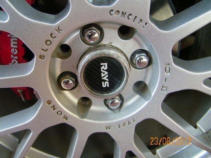

จันทร์, 3 ธันวา 2012 16:21 - อยากทราบวิธีสังเกตุล้อ ce28 แท้&เทียม
แบบนี้ครับ
ได้รับคำขอบคุณจาก: mayuct  ninenine  Vodkanotes  karnmotocross01  makunkwan  qq
