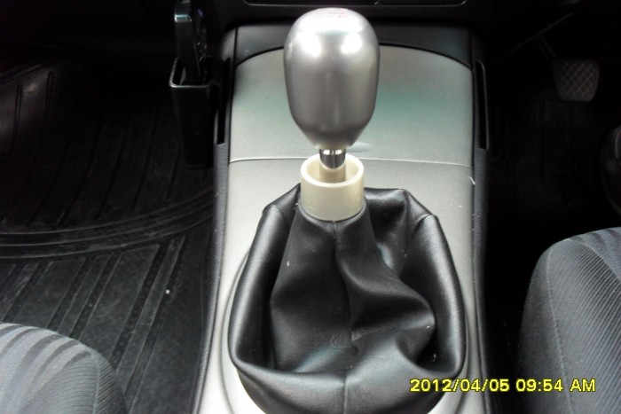

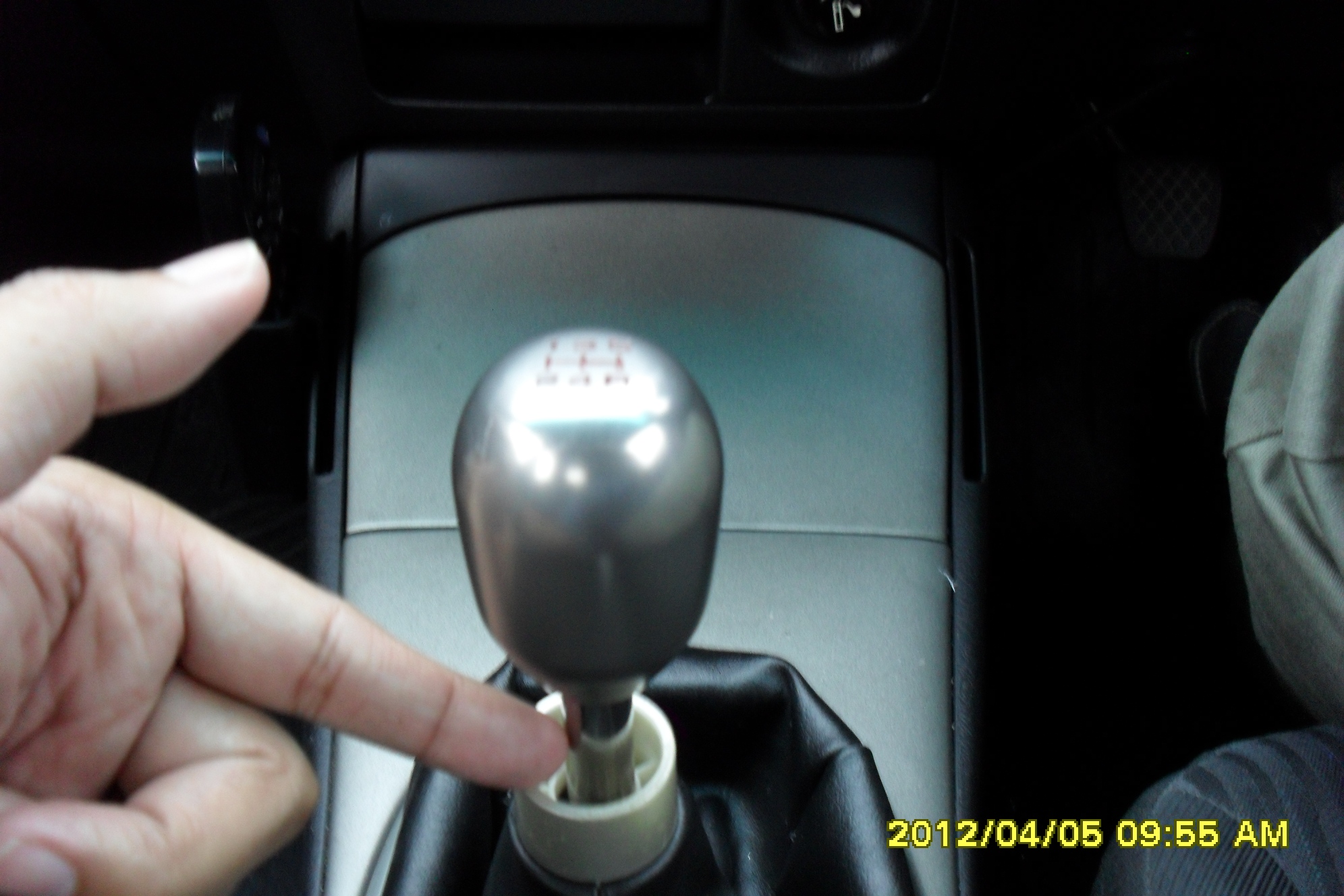

สอบถามเกี่ยวกับเปลี่ยนหัวเกียร์ TYPE R แล้วถุงเกียร์ต้องเปลี่ยนหรือเปล่า เพราะมันถุงมันห้อยคับแล้วต้องแก้ไขอย่างไรบ้างครับ..

อยากให้มันเป็นแบบนี้ครับ..

เปลี่ยนหรือไม่เปลี่ยนก็ได้ครับ ถ้าไม่อยากให้มันห้อย ก็ต้องหาอะไรมาทำให้มันแน่นๆตรงช่วงระหว่างถุงด้านบนกับคันเกียร์ครับ
ลอง DIY ดูครับ

ถอด/ยกคอนโซลเกียร์ขึ้นหาแหวนรองไว้ใต้ถุงเกียร์ จบครับ

หรือใช้เทปกาว 3M พันรอบๆใต้ถุงเกียร์ก็ได้คับ

หาถุง DC5 มาใส่ครับ เข้ากันสุด ผมก็ใส่อยู่

ผมเคยใช้3mตามที่บอกครับเพราะมันจะมีร่องตรงพลาสติกอยู่หมุนให้มันตรงร่องตอนพันเทปพอดันให้ร่องพลาสติกขึ้นมามันจะไม่รูดลงครับ
