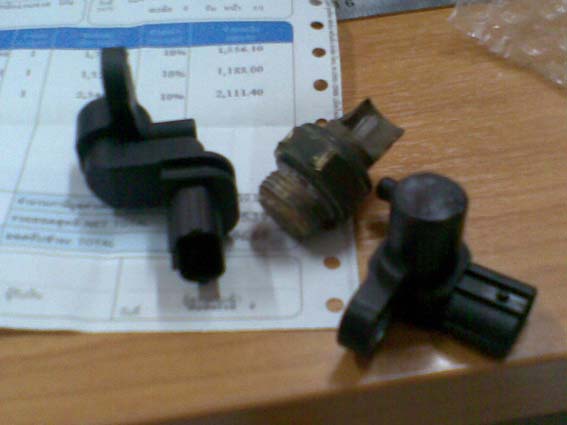

เสาร์, 31 มีนา 2012 10:14 - เหตเกิดเมื่อคืน ขับมายู่ดีๆก็ดับซะงั้นค่ะ เจอสาเหตุตัวการแล้วค่ะ
ก่อนดับหน้าปัดโชวไฟ เอนจิ้น (ถูกหรือป่าวที่เปนรูปสีส้มง่ะค่ะ)  แล้วก็ขึ้นรูปแบตเตอรี่ แล้วก็ดับซะงั้นเลย ประมาน 5 นาทีน้องก็สตารไปต่อเพาะไม่รู้ว่ารถเปนอะไร (กะจับขับให้ถึงบ้านง่ะค่ะ) แต่ความร้อนก็ไม่ขึ้นนะค้ะ ตอนแรกคิดว่าเปนที่แก๊ส ก็เลยตัดเปนวิ่งน้ำมัน แล้วสักพักก็เปนแบบเดิมอีกค่ะ ที่นี้ไม่กล้าสตารแล้วจอดเลย ทิ้งไว้ครึ่งชั่วโมงแล้วสตราไหม่ค่อยๆวิ่งกับบ้าน วิ่งน้ำมันพอถึงบ้านอาการเหมือนเดิมไปขึ้นที่หน้าปัดแบบเดิมแล้วก็ดับ อาการนี้เรียกว่าไรค้ะ แนะนนำร้านซ่อมด้วย นะ
UP ล่าสุดไปเอารถมาแล้วค่ะอู่บอกว่า ต้องเปลียน  สวิทซ์วัดความร้อน 37760-POO-003 ราคา 1729.-   เซ็นเซอรวัดแรงดันน้ำมัน37840-RJH-006 ราคา 1320.- และ ชุดเซ็นเซอร์37500-PLC-015 2346.-

เอาไปซ่อมแล้วค่ะสรุป ว่าเซนเซอเจ้งสามตัว หนึ่งในนั้นมีเซนเซอแอร์ด้วยค่ะ แล้วก็มีตัวที่เจ้งแน่ๆเลนคือ TDC sensor แล้วอีกตัวเซนเซอไรไม่แน่ใจค่ะ เดียววันนี้ไปเอารถแล้วจามารายงานราคา แล้วอาการเสียอีกครังค่ะ
