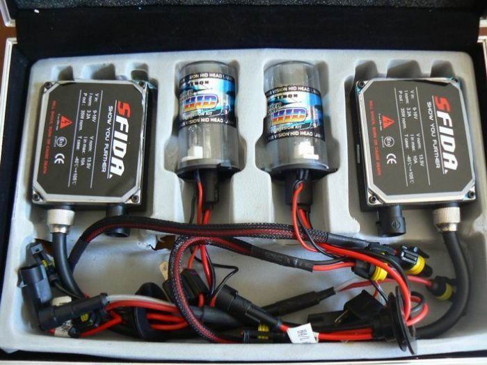

เสาร์, 24 มีนา 2012 19:29 - อยากทราบวิธีติดตั้งไฟซีน่อน
เพิ่งซื้อไฟซีน่อนมา แต่ไม่เคยติดตั้งเลย
ไม่ทราบว่าติดตั้งเองยากไหม? ใครพอแนะนำได้บ้างครับ
หรือว่าให้ร้านติดตั้งให้ดีกว่า แล้วค่าใช้จ่ายประมาณเท่าไรครับ?

เสาร์, 24 มีนา 2012 21:45 - อยากทราบวิธีติดตั้งไฟซีน่อน
ซื้อมาเป็นชุดเปล่าๆเป็นของแต่ง หรือได้มาเป็นโคมกระดกล่ะคับ

เสาร์, 24 มีนา 2012 22:13 - อยากทราบวิธีติดตั้งไฟซีน่อน
ES2.0 พิมพ์ว่า:
เป็นชุดหลอดไฟพร้อมบาลาดหนาน่ะครับ

nilkung
ชื่อเล่น: นิล
เข้าร่วม: 21 กุมภา 2010
ได้รับคำขอบคุณ: 1466
ให้คำขอบคุณ: 1317
ที่อยู่: หัวหิน-ปราณบุรี
อาทิตย์, 25 มีนา 2012 10:24 - อยากทราบวิธีติดตั้งไฟซีน่อน
เอาปลั๊กเดิมต่อเข้าด้าน in put ของบัลลาลต ด้าน out put ต่อเข้าหลอดซีนอลคับ หาที่ยึดเก็บบัลลาต แค่นั้นคับ

boyboom_16
ตอบ: 4179
ได้รับคำขอบคุณ: 1559
ให้คำขอบคุณ: 4849
อาทิตย์, 25 มีนา 2012 10:49 - อยากทราบวิธีติดตั้งไฟซีน่อน
nilkung พิมพ์ว่า:
ต่อแบบนี้ก้อได้ แต่ถ้าให้ดีควรต่อผ่านรีเลย์เพราะซีนอลกินกระแสมากกว่า

boyboom_16
ตอบ: 4179
ให้คำขอบคุณ: 4849
อาทิตย์, 25 มีนา 2012 10:55 - อยากทราบวิธีติดตั้งไฟซีน่อน
ถามต่อนิดนึ่ง ซื้อซีนอลแบบไหนมาครับ ถ้าตามโปรไฟล์คุณรถคุณปี 02 คุณต่อซื้อเป็นแบบหลอดสไลด์มานะคับถึงจะมีสูง ต่ำของไฟได้ถ้าไม่ช่ายหลอดสไลด์ไปเปลี่ยนมาก่อนที่จะติดตั้งคับ

csirinant
ชื่อเล่น: ยอด
เข้าร่วม: 27 มกรา 2009
ตอบ: 1332
ได้รับคำขอบคุณ: 1574
ให้คำขอบคุณ: 3270
อาทิตย์, 25 มีนา 2012 13:01 - อยากทราบวิธีติดตั้งไฟซีน่อน
boyboom_16 พิมพ์ว่า:
อ้าว! ยังงั้นเหรอครับ ที่ผมซื้อมามันเป็นแบบไฟซีน่อนอย่างเดียว อย่างนี้ใส่ไม่ได้ใช่ไหมครับ?

boyboom_16
ตอบ: 4179
ให้คำขอบคุณ: 4849
อาทิตย์, 25 มีนา 2012 13:23 - อยากทราบวิธีติดตั้งไฟซีน่อน
csirinant พิมพ์ว่า:
ใส่ได้ครับ เพียงแต่คุณจะไม่มีไฟสูงไฟต่ำ พอจะเข้าใจไหมคับ ติดขัดอย่างไรโทรมาก้อได้ครับ 0818269897 บอยครับ

es5991
เข้าร่วม: 19 พฤษภาคม 2011
ตอบ: 390
ได้รับคำขอบคุณ: 463
ให้คำขอบคุณ: 157
อาทิตย์, 25 มีนา 2012 14:21 - อยากทราบวิธีติดตั้งไฟซีน่อน
csirinant พิมพ์ว่า:
ในภาพเป็นซีน่อนชนิด L (ไฟสูงเป็นฮาโลเจน) ต้องพึ่งหมวกบังหลอดอีกทีครับ แสงจะได้ไม่ฟุ้งมาก หรือไม่ก็ อัดเลนส์โปรเจคเตอร์สักชุดเลย

csirinant
ชื่อเล่น: ยอด
ตอบ: 1332
ให้คำขอบคุณ: 3270
อาทิตย์, 25 มีนา 2012 18:39 - อยากทราบวิธีติดตั้งไฟซีน่อน
es5991 พิมพ์ว่า:
csirinant พิมพ์ว่า:
ถ้าผมไปใส่คู่กับ Projector Bi Xenon ได้ใช่ไหมครับ? (ไม่มีความรู้เรื่องนี้เลย ดูก็ไม่เป็น แฮะ ๆ)

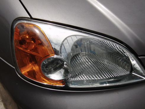

boyboom_16
ตอบ: 4179
ให้คำขอบคุณ: 4849
อาทิตย์, 25 มีนา 2012 21:15 - อยากทราบวิธีติดตั้งไฟซีน่อน
csirinant พิมพ์ว่า:
es5991 พิมพ์ว่า:
csirinant พิมพ์ว่า:
ขอดูโคมไฟหน้าที่K .ยอดที่ใช้อยู่ได้รึเปล่า ไม่อยากให้เสียเงินและเวลาหลายทีคับ

csirinant
ชื่อเล่น: ยอด
ตอบ: 1332
ให้คำขอบคุณ: 3270
อาทิตย์, 25 มีนา 2012 21:44 - อยากทราบวิธีติดตั้งไฟซีน่อน
เป็นโคมมุมส้มของปี 02 ครับ รบกวนด้วยครับ
มีรูปด้านหน้าครับ ด้านหลังไม่ได้ถ่ายไว้
boyboom_16
ตอบ: 4179
ให้คำขอบคุณ: 4849
อาทิตย์, 25 มีนา 2012 22:02 - อยากทราบวิธีติดตั้งไฟซีน่อน
ใส่ได้เลยครับ ไม่เข้าใจจะส่งวิธีการต่อให้ ถ้าทำไม่ได้เข้าร้าน หรือถ้ามีเวลาผมไปช่วยทำให้ก้อได้ครับ
csirinant
ชื่อเล่น: ยอด
ตอบ: 1332
ให้คำขอบคุณ: 3270
อาทิตย์, 25 มีนา 2012 22:27 - อยากทราบวิธีติดตั้งไฟซีน่อน
ขอบคุณในน้ำใจมาก ๆ เลยครับ คุณบอย ตอนนี้กำลังคิดจะไปให้เค้าใส่ร่วมกับ Projector Bi Xenon ด้วย
คุณบอยพอจะทราบไหมครับ ว่าใส่ร่วมกันได้ไหม? อยากให้ไฟออกมาไม่ฟุ้ง รบกวนคันอื่นน่ะครับ
