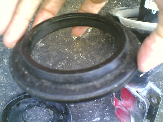

หลังจากจับดูก็ไม่มีอาการสะท้านมือ ก็เลยไปเช็คที่เบ้าโช๊ค หลังจากหมุนพวงมาลัย ช่างบอก
เบ้าโช๊คมีปัญหา ก็เลยถอดโช๊คหน้าออกมาเช็ค
ก็เจอเจ้าตัวนี้ที่เป็นปัญหา เค้าเรียกว่า DAMPER MOUNTING BEARING คับ
คือลักษณะมันไม่หมุนตามการบิดของสปริงโช๊ค เมื่อเวลาหมุนพวงมาลัยช่างบอกว่า
มันฝืด จาระบีมันไม่มีแล้ว
ก็เลยบอกว่าลองเปลี่ยนดู สรุปหายเป็นปริดทิ้ง สบายใจไปได้หลังจากทนเครียดฟังเสียงอยู่นาน
กลัวเป็นที่แล๊คพวงมาลัยแล้วที่นี้ ยุ่งเลย แพงสะด้วย

ตัวเก่าคับ ไม่สามารถหมุนได้

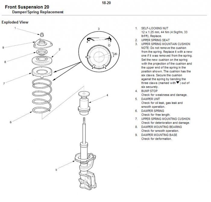

เจ้าตัวหมายเลข 8 ครับ
