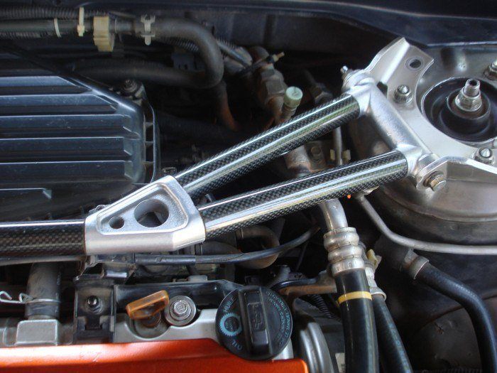

มาดูอีกทางเลือกของค้ำโช๊คครับ พอดีไปเจอค้ำ STI ที่เซียงกงดูหน่วยก้านแล้วน่าจะใส่ ES ได้

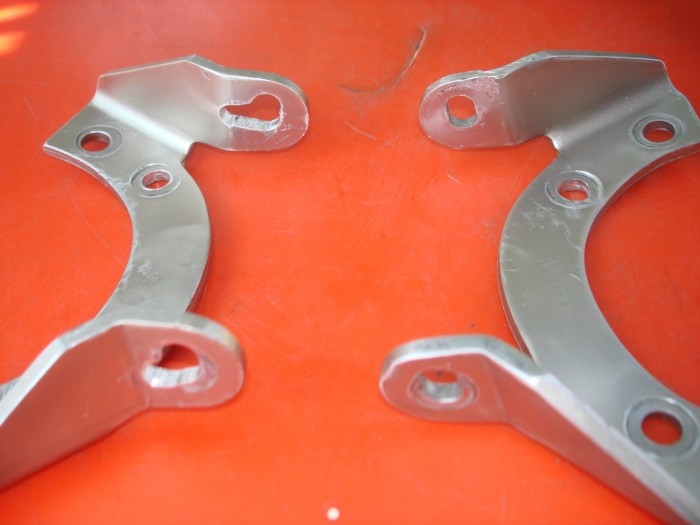

เมื่อไม่ยอมดีๆก็ต้องมีการขืนใจกับ้าง โดยการเจาะรูยึดใหม่และคว้านรูหูยึด เพื่อให้ตำแหน่งรูที่เจาะใหม่อยู่ตรงกลาง และตัดส่วนที่เกินทิ้ง
ขัดทำความสะอาดแล้วดูดีขึ้นเยอะ จะยึดน็อตได้เพียงข้างละ 2 ตัว สิ่งที่ต้องเสียสละ
พื้นที่ให้เพื่อนใหม่ก็คือ ขยับท่อแอร์และกระปุกน้ำมันเบรกลงด้านล่างนิดนึง
สุดท้ายก็จะได้ค้ำหลบกรองเคฟล่า STI ในแบบฉบับ ES โดยติดตั้งกลับด้านกับของ
ตัวต้นแบบ(Subaru GC8) มีการเคาะหูยึดนิดนึงเพื่อให้ได้ระนาบ
ขอให้สนุกกับการ DIY ครับ

จันทร์, 23 เมษา 2012 15:46 - ค้ำหลบกรองเคฟล่า STI
mong_civic พิมพ์ว่า:
รสชาติ เป็นไงบ้างครับ แน่นขึ้นไหม
ความแน่น นี่ง มีมาให้รู้สึกได้ชัดเจนครับ แม้ของเดิมจะใส่เหล็กกันโคลง 27 มม.
วิ่งทางเรียบก็รู้สึกนิ่งขึ้น ไม่เสียชื่อ
