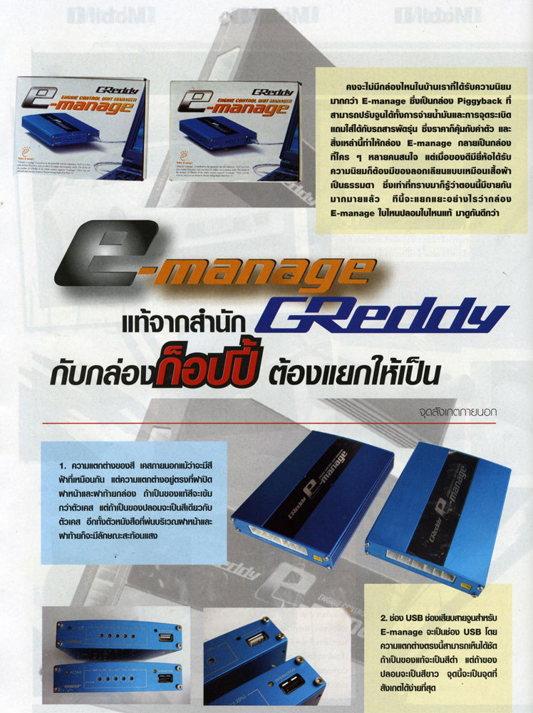

ลองเช็คดูว่าสายไฟต่อดีป่าว ปลั๊คไรหลวมป่าว หรือถ้าแย่สุดๆ กล่องใบนั้นอาจจะเป็นของปลอม (ขอให้ไม่ใช่ทีเหอะ) ยังไงก่อลองเช็คดูก่อนนะคับ เพราะว่าเคยเจอมาแล้วกับกล่องฟ้าปลอม
ของเพื่อนผมมานเป็นของปลอม มีอาการสะดุดบ้างบางเวลา ข้อมูลหายบ้าง เพี้ยนๆบ้าง จ่ายน้ำมันหรือไฟ จังหวะจุดระเบิดเพี้ยมหมด สุดท้ายเอาไปเช็ค ปรากฎว่ากล่องเก๊ พอเปลี่ยนอีกใบซึ่งเป็นของแท้ อาการที่ไม่ดีก่อไม่เคยมีอีกเลยงับ

กล่องแท้ กล่องปลอม
ลองดูง่ายๆคับผม เอาคร่าวๆนะคับผม
ปลั๊กเสียบข้างกล่องของแท้จะสีดำ แล้วก็ตัวหนังสือ ข้างๆกล่องตัวอักษรสีจะออก สะท้อนแสงออกสีรุ้งๆคับผม
ส่วน ปลั๊กของปลอมจะสีขาว ข้างๆกล่องตัวอักษรจะไม่สะท้อนแสง คับผม
กล่องแท้ กับกล่องปลอม ใช้งานได้เหมือนกันคับ แค่กล่องปลอม ตารางจะไม่เทื่ยงตรงเท่ากล่องแท้ แต่ ยืนยันคับผมว่าใช้งานได้เหมือนกัน

เสริมอีกแรงครับ
รบกวนถามเรืองe-manageกล่องฟ้าคับ
