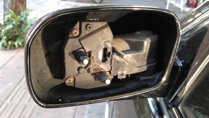

เอารถไปล้างมา เมื่อจะปรับกระจกมองข้าง มันสดุด เลยให้ 0 ดู
ตกลงว่ามอตอร์กระจกเเตก ต้องเปลี่ยนชุดไหม่ ราคาเกือบ 5000 บาท
มีใครทราบวิธึซ่อมหรือหาซื้ออะไหร่ได้ที่ไหน
ช่วยหน่อยครับ ต่อนนี้ขับลําบากมากเลยครับ

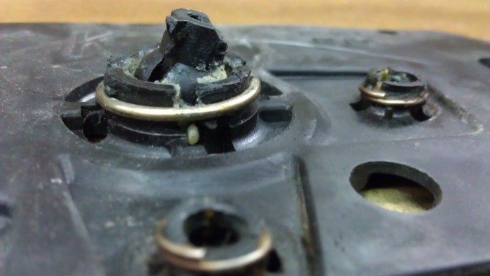

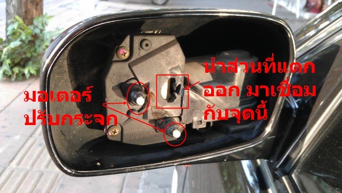

ถ้าของเดิม มอเตอร์ยังปรับได้ปกติ
ให้ถอดพลาสติกที่แตกในรูปแรกออก แล้วให้ร้านที่รับเชื่อมพลาสติก เชื่อมติดกับส่วนที่แตกตามรูปครับ
ส่วนที่แตกเป็นศูนย์กลางจุดยึดเฉยๆ ส่วนที่ปรับ อยู่ที่มอเตอร์

ผมก็เป็นข้างขวา ถ้ามอเตอร์ที่ใช้ปรับขึ้นลง ซ้ายขวาทำงานได้ปกติ ก็เอากาวซีเมนต์อัดในรู้ที่หักออกมาได้เลยครับ ใช้งานได้เหมือนเดิม

+1 ของผมใช้กาวตราช้างหยอดยึดตรงที่แตกไปเลย แต่ต้องเล็งให้เข้ามุมเดิมที่แตกด้วยน่ะ ใช้มาเกือบปีและ
