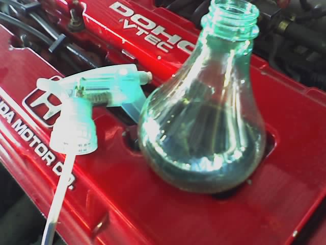

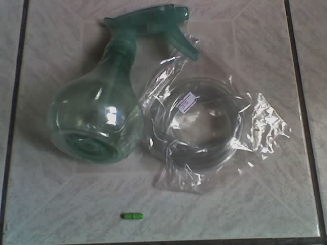

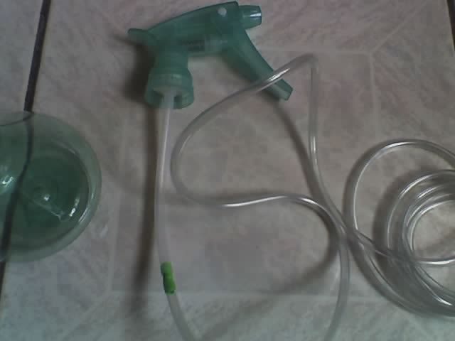

เคยมีคนทำไว้ เครดิตคุณพี่ b16avtec จาก WLC
เนื่องจากน้ำมันเครื่องช่างใส่เกินมาเยอะมากครับ ก็เลยเกิดความคิดจะเอาออกเพราะเครื่องหนืดมาก
ตอนแรกก็ตั้งใจจะไปให้ช่างเอาออกครับ แต่พอดีเดินในห้างและเห็นกระป๋องฉีดน้ำรีดผ้าก็เลยลองซื้อมาทำดู
อุปกรณ์ครับ
1 กระปุกฉีดน้ำ (ที่เขาใช้สำหรับฉีดรีดผ้าอะครับ) ราคา 23 บาท
2 สายยางออกซิเจนปลาสวยงาม 1 หอ 10 บาท ของผมยาวประมาณ 2 เมตร
3 ข้อต่อสายยางออกซิเจน 1 ตัว 2 บาท
รวมเงินทั้งหมด 35 บาทครับ
วิธีก็ถอดกระปุกฉีดน้ำออกมาครับ แล้วเอาข้อต่อสีเขียวๆเสียบ แล้วเอาท่าออกซิเจนเสียบ จากนั้นก็หมุนหัวที่ฉีดน้ำ (ตัวกระจายน้ำ หัวหมุนสีเขียวๆ) เอาออกครับ แล้วทีนี้มันจะเหลือตัวหัวอีกตัวที่อยู่ข้างใน (สีขาวๆ) อันนี้อย่าไปดึงออกนะครับ เพราะถ้าดึงออกแล้วมันจะไม่ดูดน้ำมันไม่ขึ้น ตัวนี้มันจะมีวาล์เปิดปิดอยู่
พอทำเสร็จก็ตัดสายยางออกซิเจนออกเอาให้พอประมาณครับ แล้วก็เอาไปใส่ในรูที่มันเสียบก้านวัดน้ำมันเครื่องนะครับ ดันลงไปให้ถึงอ่างน้ำมันเครื่อง จากนั้นก็ปฏิบัติการฉีดๆๆๆๆ น้ำมันเครื่องก็จะถูกดูดขึ้นมาครับ เป็นอีกแนวทางสำหรับคนที่ต้องการเอาน้ำมันเครื่องออกเองในกรณีที่ช่างเติมน้ำมันเครื่องมาเกินเป็นประจำ

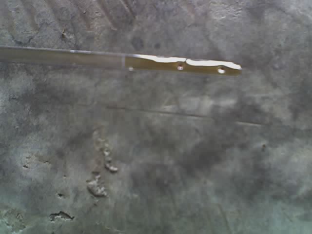

นี้ครับน้ำมันเครื่องที่เกินมา พระเจ้าเกินมาจากขีดแม็ก เกือบเท่าตัวว่าทำไมหนืดจัง
จากนั้นก็ดูดๆๆๆๆๆๆๆๆ เอาออกมาใส่กระปุกที่ซื้อมานั้นละครับ กดๆๆดูดๆๆ อิอิ
หมายเหตุ ต้องทำตอนเครื่องเย็นนะครับ เพราะถ้าทำตอนเครื่องร้อนเดียวสายยางออกซิเจนมันจะละลาย
ปล.รูปไม่ค่อยชัดนะครับใชื้มือถือถ่าย
น้ำมันเครื่องเกินไหม
ได้รับคำขอบคุณจาก: --x  cisco  khem_hatyai  lordpark  pondsamed  phoochit-n  Ryuknight  kaisuh  Saka  honeybeex7  bomb3092  BULLDOG  PAE KUNG  Mundo
