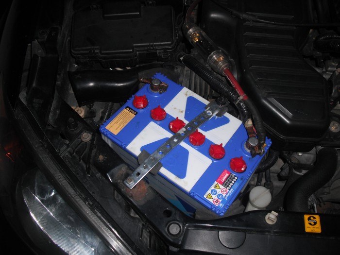

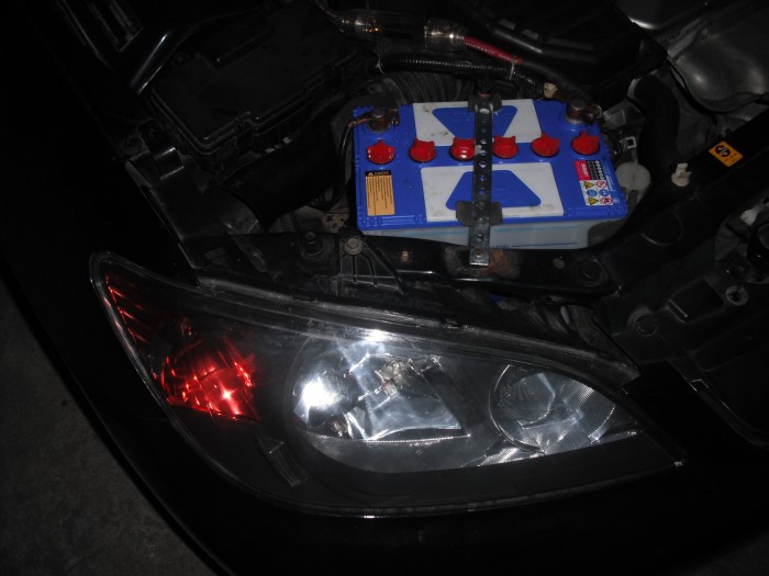

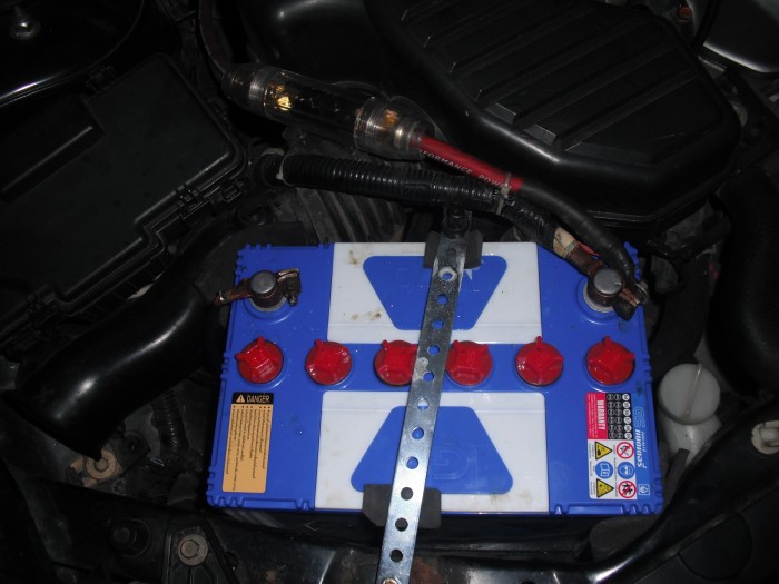

เสาร์, 10 มีนา 2012 18:16 - สำหรับเพื่อนๆๆที่กำลังจะเปลื่ยนแบตครับ-วันนี้แบตตอรี่เสียเลยไปเปลื่ยนใหม่ใหญ่กว่าเดิม
เปลื่ยนลูก 70 แอมป์ลงเลยครับ
ไฟแรงน่าดูเสียครับสุดยอดครับ

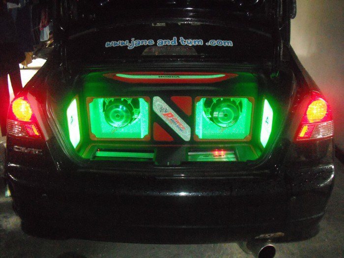

สาเหตุที่ต้องเพิ่มไฟครับ

โหๆ มีเครื่องเสียงด้วยยยยยย

ไม่ต้องแปลงฐานเลยครับ
แค่เอาของเก่าออกแล้วก็เอาที่รองแบตวีโก้มาใส่ก็ได้เลยครับ

ผมก็มีข้างหลังอีกหนึ่งลูกครับ
เท่าของเดิมข้างหน้าเลยครับแต่มันยังไม่เสียข้างหน้ามันไปก่อนเลยจัดใหญ่ไปเลยครับ

ตรงท่อที่ดักอากาศเข้ากรอง แบ็ตมันเบียดจนยุบเข้าไปเลยมั้ยครับ อยากใส่ 70amp แต่ติดเรื่องนี้เรื่องเดียว
ขออนุญาติตอบแทน จขกท
ผมใส่ 3K ลูกสีดีแบต MF ใส่แล้วเบียนท่อดักลม จะดันทุรังใส่ก็ใส่ได้ แต่ผมถอดออกคับกลัววิ่ง ๆ ไปแล้วอากาศเข้าไม่ทัน
ยกออกจากล็อคเลยครับ
แล้วดันเข้าไปได้อีกครับ แต่ที่ยึดแบตต้องทำใหม่นะครับของเดิมใช้ไม่ได้

ขอถามหน่อย พ่วงกันหน้าหลังแบบของผม แต่ขนาดแบตไม่เท่ากันเป็นไงบ้าง
หน้าต้องใหญ่กว่านะครับ
เพราะหน้าต้องใช้ระบบไฟทั้งหมดของรถนะครับเริ่มตั้งแต่การสตาร์ทเลยนะครับ
ส่วนแบตลูกหลังใช้แค่เครื่องเสียงกับไฟชาวเครื่องเสียงเท่านั้นครับไม่ได้ดึงมาใช้ในระบบไฟในรถครับแต่
จะดึงจากลูกหน้ามาใช้มั่งนะครับพูดง่ายๆๆคือลูกหลังดึงไฟจากลูกหน้ามาเก็บไว้แล้วปล่อยเข้าเครื่องเสียงอ่ะครับไม่ได้ดึงจากลูกหน้าโดยตรงครับ
