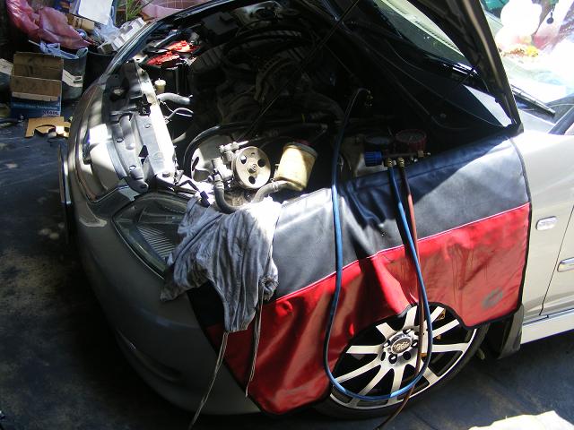

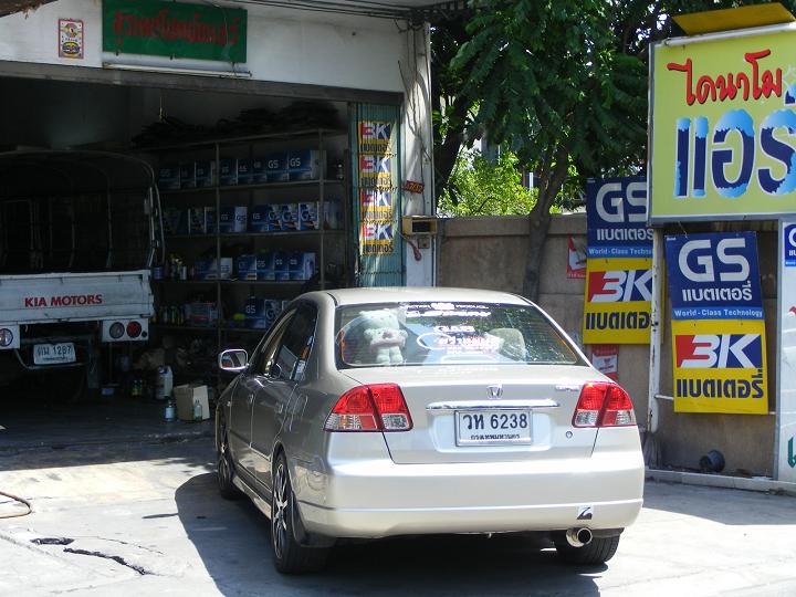

ไปมาแล้วครับพี่น้อง จริงสองวันแล้วแหล่ะครับแต่ไม่มีเวลามาอัพเดทครับ พี่เขาดีมากๆ คุยสนุก ทำงานระเอียดมากๆ ที่ประทับใจก็ความเอาใจใส่ครับ ดูพี่เค้าระวังทุกจุดที่รถจะเกิดรอย อ่ะครับ แจ่มจริงๆ
แอร์เย็นเชียบ แถมถ้างานไม่เคลียก็ยังไม่บ่อยรถกับ แบบว่าไปทีเดียวเช็คได้ถ้วนหน้าเลย เห็นพี่เขาบอกว่า ES เราเข้าไปเปลี่ยนหน้าคลัทกัน เกือบ 50 แล้วหรอ เยอะจังเลย อิอิ เอารูปมาฝากครับ
พี่สุรเดช โชคชัยแอร์ วิภาวดี 16/25 ติดกับบริษัทจัดหางาน

ผลงานครับ ระเอียดมากๆ

ลากันด้วยภาพนี้ เปลี่ยนตัวใหม่ถอดตัวเก่า ใส่น้ำมันคอมแอร์ใหม่ ใสปิ้ง เอิ๊ก เย็นเจี๋ยบจนสาวๆต้องให้กอด 55
