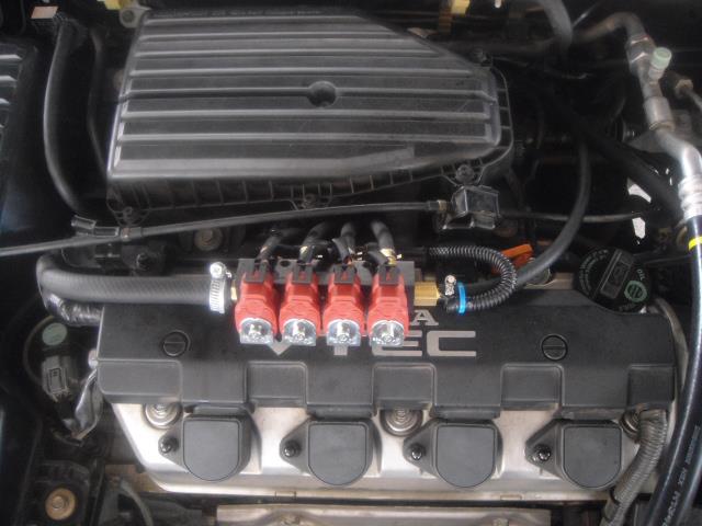

หัวฉีดสึดำ ยี่ห้อเรียว เสียงจะดังครับ ต้องหัวแดง VERTEK จะไม่ดัง
สีแดงเหมือนกัน

ใช้ตัวนี้เหมือนกัน จะถูกจะแพง แดงไว้ก่อน
ถูกต้องครับ ช่างบอกอย่างนี้เลย ของผมเลยขอแดงครับ ไม่มีเสียงเลยครับ

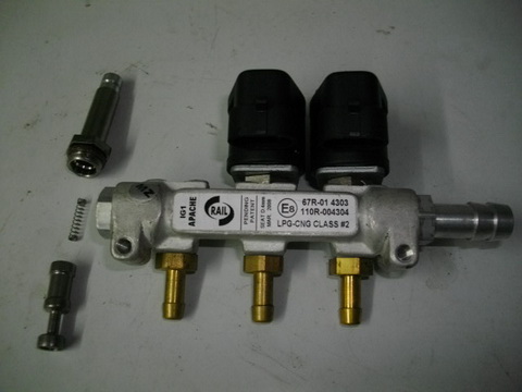

อย่าเสียใจครับ ใช้ให้คุ้มเถอะครับ หัวฉีดก็จะดังไม่มากกว่าเดิม ตามคู่มือให้เอาจารบีเหลืองทาที่แกน ระวังสปริงและประกอบผิด
