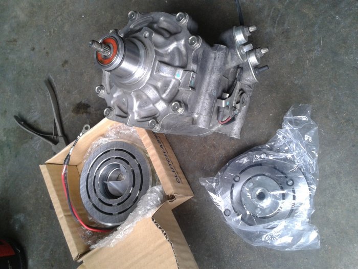

อาการเดียวกันเลย ไปจัดชุดนี้มาแล้วครับ
ที่นี่เลยครับ
http://www.civicesgroup.com/forum/topic603
กลึงคอคอมสวมปลอก
พร้อมเปลียนชุดหน้าคลัช ของใหม่ใสปิ้ง!
ชุดหน้าคลัชของเดิม เน่าสุดๆ 555
