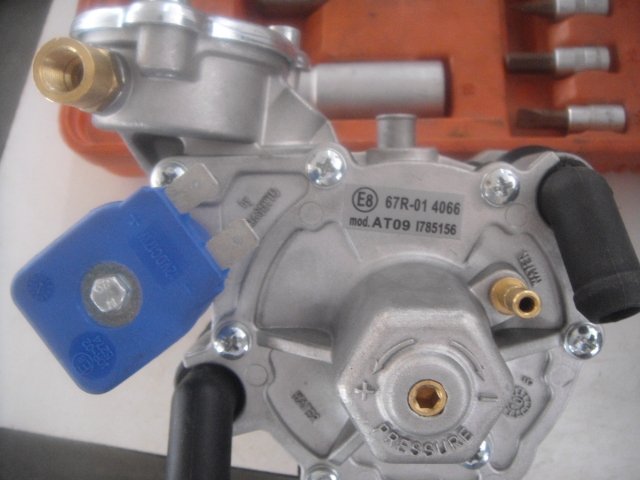

AC 200-4 STAGE เอาน้องมังคุดไปติดแก๊สมาเมื่อวันศุกร์ที่ผ่านมา
หลังจากใช้น้ำมันเดือนละ 10000
ซื้อมา 3 เดือน น้ำมันปาไป 30000+ แล้ว
ติดของ AC 200 + ถังโดนัทมา แหล่ม...........

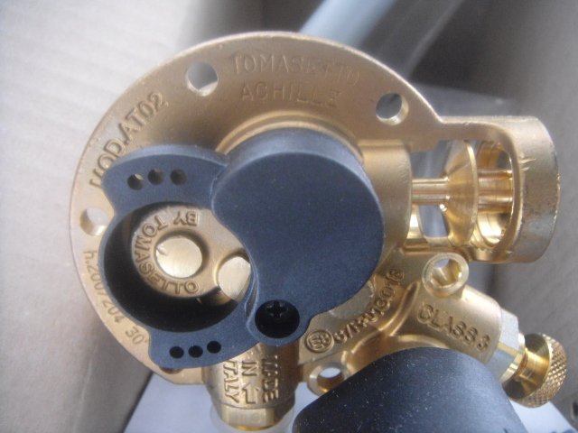

เริ่มแรกด้วยการ จัดชุดก่อน ชุดแก๊ส AC200-4 STAGE ในชุดมี กล่อง ECU สาย MAP เซนเซอร์ครบ
หม้อต้ม โทมา ถังโดนัท 42 ลิตร +มัลติวาวล์ โทมา รางหัวฉีด VALTEX ซีรีย์ 30

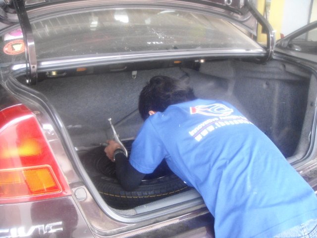

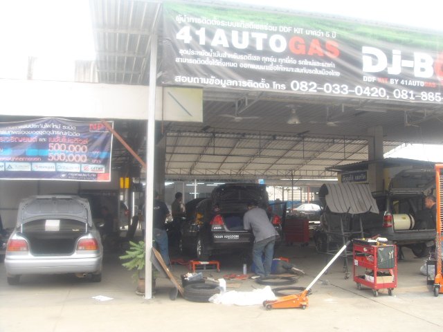

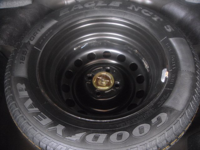

จันทร์, 20 กุมภา 2012 10:05 - จะติดแก็ซแล้วค่ะขอคำแนะนำที หากะทู้เก่าๆไม่เจอค่ะ

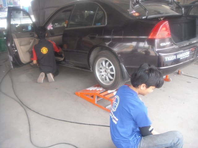

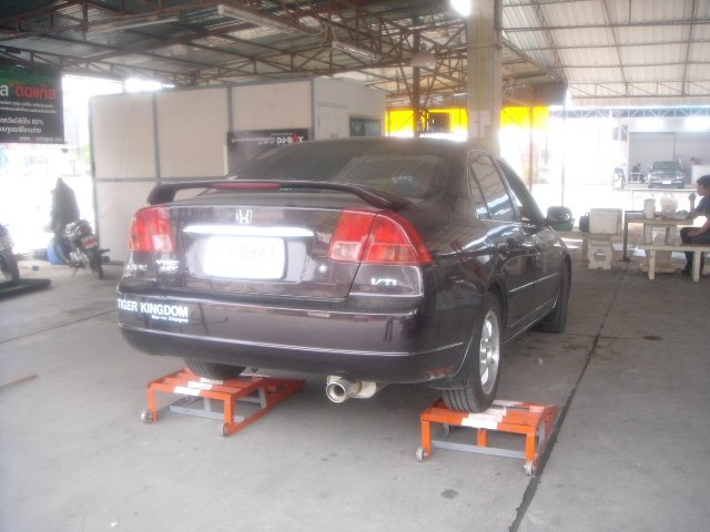

ของมาครบ ก็ ประกอบเลย อู่นี้ช่างมีเป็นสิบ
ใช้ช่างคันละ 3 คน มีหัวหน้าช่างเดินไปเดินมาอีก 2 เจ้าของอู่อีก 1
ตอนที่ไปติดมีรถติดวันนี้ 3 คัน ก็ไม่ใช่ปัญหา ช่าง 3 คน อยู่หน้า 1 ในรถ 1 ท้ายรถ 1
ทำเร็วจริงๆ เข้าไป 9 โมง บ่ายโมงกว่าๆ ประกอบจะเสร็จละ

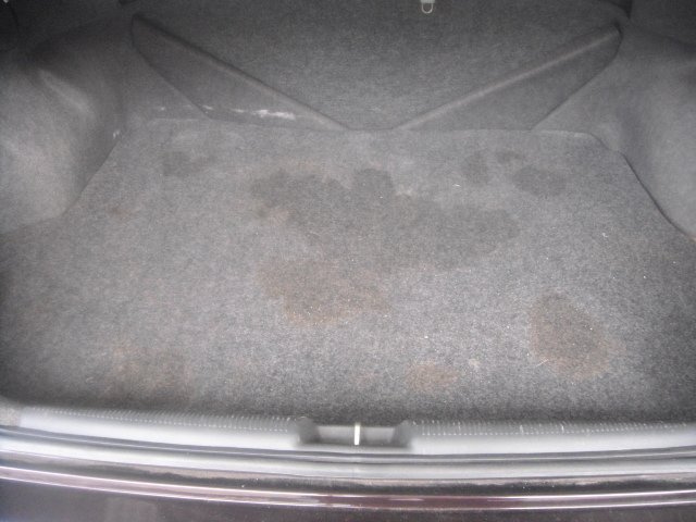

ปล.สังเกตุยางอะไหล่ ออกยากมาก รถ 9 ปี ท่าจะไม่เคยลงพื้นเลย ใหม่กริ๊ป

จันทร์, 20 กุมภา 2012 10:08 - จะติดแก็ซแล้วค่ะขอคำแนะนำที หากะทู้เก่าๆไม่เจอค่ะ

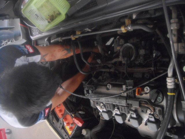

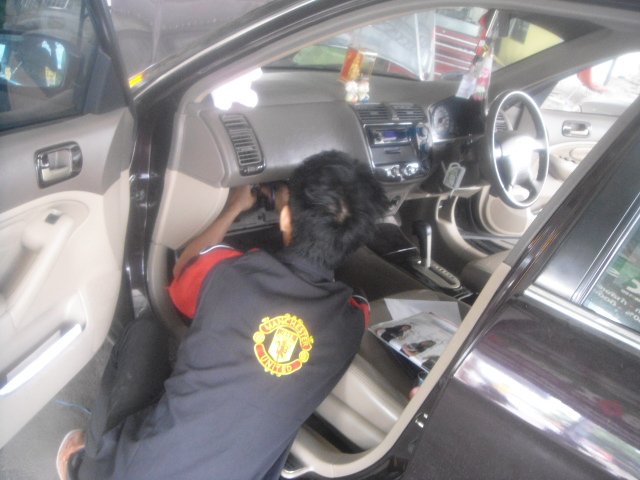

งานประกอบ เดินสายไฟ ดูๆก็โอเคนะ ดูชำนาญดี ต่างคนต่างทำงานตัวเอง
ไม่วุ่นวาย เก็บงานสวยดีเหมือนกัน

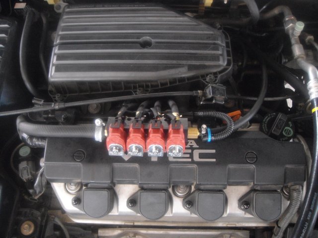

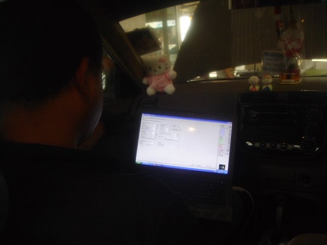

สุดท้ายก็จูน มองไม่เห็นกราฟเลย จอดจูนก่อน แล้ว ออกไปวิ่งจูนอีกที
เห็นแต่ว่า เส้นแดงๆที่เป็นรอบเครื่องนิ่ง ไม่กระตุก
ส่วนเวลาเร่ง เส้นแก๊ส วิ่งด้วยกันกับเส้นน้ำมัน
ประมาณเนี้ย ไม่รู้เรื่องเหมือนกัน แต่สำหรับเรา
ปลายไม่หาย ออกตัวไม่สะดุด รอบเบาไม่ดับ ก็โอเคแล้ว
พอประกอบเสร็จ เนียน เหมือนไม่มีถังเลย พื้นที่ใช้สอย เต็มเหมือนเดิม

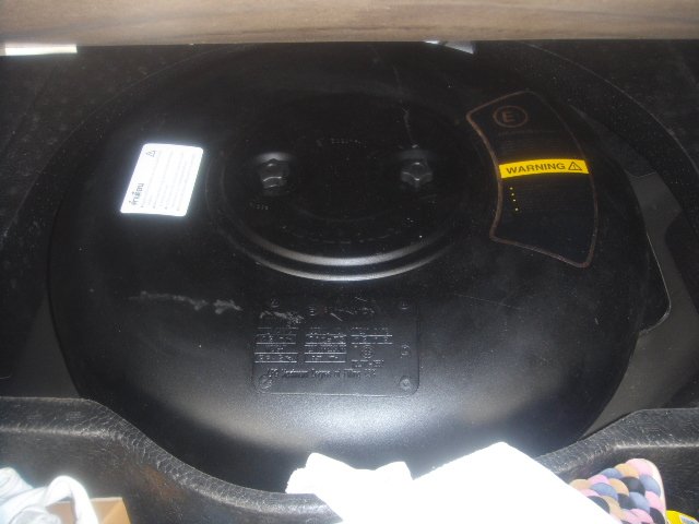

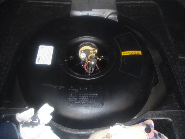

ราคา AC แคปซูล 58 ลิตรที่นี่ราคา 24000 ติดโดนัท เพิ่มอีก 2000
รวมเป็น 26000 จ้า ส่วนเรา กินตั้งแต่ต้นจนจบเหมือนเดิม ไม่ได้ทำไรเลย

ตอนแรกจะเอา ENERGY FAST TECH ราคา 26000 โดนัท 28000
แต่เห็นในเวปนู้นเค้าว่า ES ใช้ AC เสถียรกว่า เลยจัด AC 200-4 STAGE มาอ่ะ
24000 โดนัท เพิ่มอีก 2000 รวมเป็น 26000 พร้อมใบวิศวะ แก๊ส ล้างรถ
ถังโดนัท เป็น 42 ลิตรอ่ะนะ เต็มช่องพอดี
