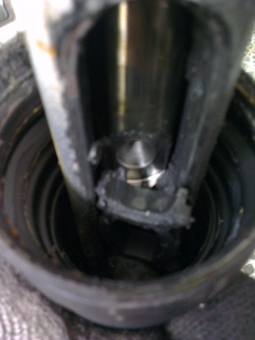

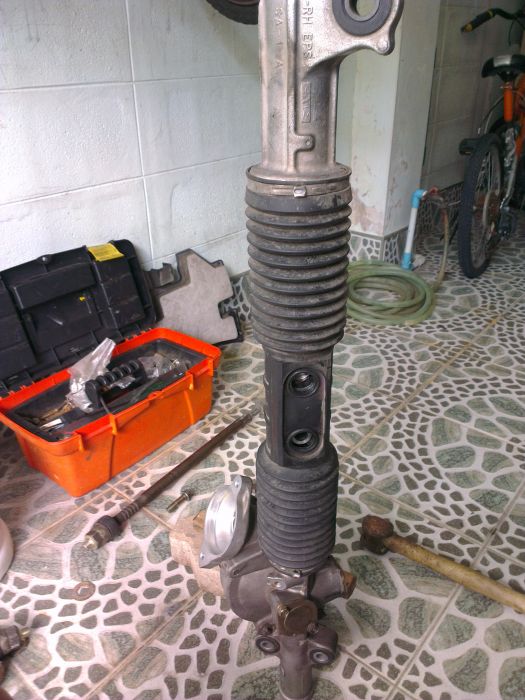

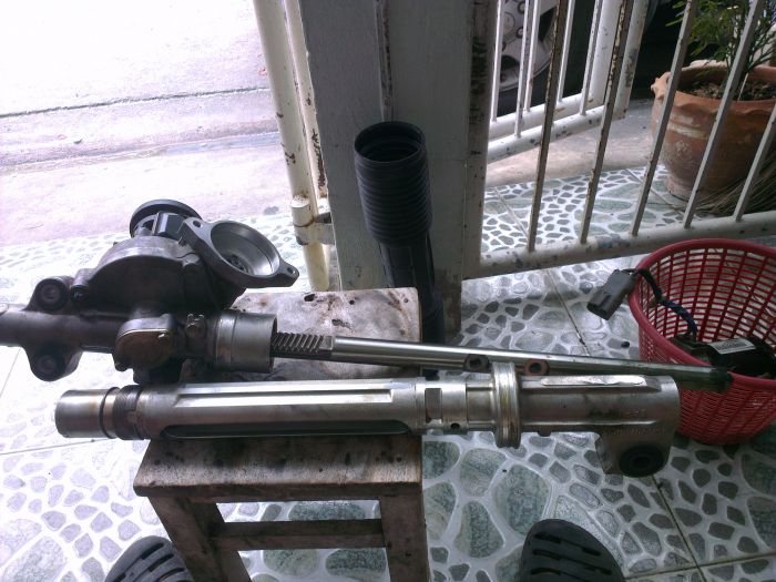

เปลี่ยนแล้วครับต้นตอเสียงดัง กุกๆ หลังจากที่ทนฟังเสียงมานานแสนนานครับ อาการคือ พอตกหลุมก็ดังกุกๆ พอเจอทางขุขละก็ดังกุกๆ เหมือนเสียงลูกหมากหลวงมอ่ะครับแต่มันดัง ตรงแถวๆใต้คอนโซลกลาง ก็เลยไปให้ 0 ดูเค้าบอกว่าต้องเปลี่ยนเเรคไฟฟ้าใหม่ประมาณ สี่หมื่นกว่าๆ เหอะๆมะมีตังอ่ะครับ แล้วก็เลยมาลองหาข้อมูลในคลับดู จัดการถอดเองเลย555 พังแล้วค่อยไปหาช่างล่ะกัน สรุปจบงานได้อย่างไม่คาดคิดโล่งเลย 555
Part No. 53605-S5A-003 ตัวการ
กว่าจะถอดออกมาได้ชะทีนะ
ยางแตกระเอียดเลยอ่ะครับเอ้อ
รอเบิกอะใหล่นานหน่อยเค้าไม่ค่อยทำสต๊อกครับ ถ้าจะทำแนะนำว่าหาเบิกอะใหล่ได้ก่อนครับ
ถอดทำความสะอาดรออะใหล่
แก้ไขล่าสุดโดย เมื่อ พฤหัส, 22 สิงหา 2013 21:41, ทั้งหมด 4 ครั้ง (ดูทั้งหมด)
ได้รับคำขอบคุณจาก: hatorijetdo  tochi229  tatumz  yoosabai

พฤหัส, 22 สิงหา 2013 17:57 - รวมรุ่น 2.0 กันหน่อยเป็นไรครับ (รหัสET)
toom-tam พิมพ์ว่า:
อันนี้เปลี่ยนอะไรไปมั่งครับ
ได้รับคำขอบคุณจาก: toom-tam
Line toomtoom85
ชื่อเล่น: ตูม
เข้าร่วม: 01 กันยา 2011
ตอบ: 188
ได้รับคำขอบคุณ: 162
ให้คำขอบคุณ: 54
ที่อยู่: 27/130 ม.5 ต.คูคต อ.ลำลูกกา ปทุมธานี
พฤหัส, 22 สิงหา 2013 21:14 - รวมรุ่น 2.0 กันหน่อยเป็นไรครับ (รหัสET)
blackhawkpearl พิมพ์ว่า:
toom-tam พิมพ์ว่า:
ตัว slider อย่างเดียวครับ แล้วก็ทาจรบีใหม่ หมดไป ห้าร้อยกว่าๆ เบิกอะใหล่อย่างเดียว เงียบกริบ พวงมาลัยนิ่งๆครับ
ได้รับคำขอบคุณจาก: tatumz

ศุกร์, 23 สิงหา 2013 06:32 - รวมรุ่น 2.0 กันหน่อยเป็นไรครับ (รหัสET)
ก็ไม่ยากนะครับใช้เวลานิดนึงเนื่องจากมันจาติดนี่นั่นนู่นเยอะ เพราะช่ องทางเอาออกมีน้อย แต่ถอดได้ครับเด่วตอนเย็นผมจาลงลำดับการถอดให้ดูเปนเเนวทางครับ ถ่ายรูปเอาอยู่ครับ
ได้รับคำขอบคุณจาก: tochi229  tatumz  Bird_phetch
