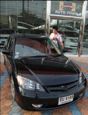

อังคาร, 14 ตุลา 2008 13:37 - ถามเรื่องกระโปรงหน้า es ครับ
รูปประกอบการตัดสินใจ..
ขออนุญาติเจ้าของรถนะครับ

อังคาร, 14 ตุลา 2008 13:38 - ถามเรื่องกระโปรงหน้า es ครับ
04 ครับ ทำคิ้วเป็นสีเดียวกับตัวรถอยู่เหมือนกันครับ
คันข้างบนเนี่ยเจ้าของรถนอกจากหน้าตาดี แล้วยังใจดี(ปากก้อดี) เค้าของไม่ว่าละม้าง จ๊อบ อิ อิ
