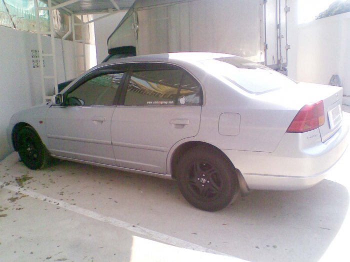

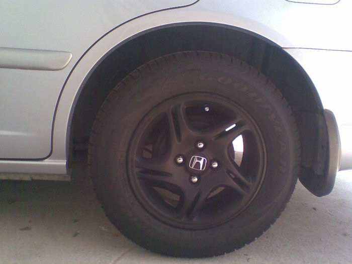

เสาร์, 18 กุมภา 2012 11:57 - ถ้าเปลี่ยนแม็ก ขอบ 15 แล้วจำเปนต้องโหลดมั้ยค้ะ เพิ่มรูปค่ะ
ของคำแนะนำหน้ายางด้วยนะค้ะ โหลดหรือไม่โหลดจะดีกากันค้ะ

เสาร์, 18 กุมภา 2012 11:59 - ถ้าเปลี่ยนแม็ก ขอบ 15 แล้วจำเปนต้องโหลดมั้ยค้ะ เพิ่มรูปค่ะ
ไม่โหลดก็จะดูโย่งไปหน่อย ถ้าโหลดก็สวยๆงามๆดูซิ่งๆครับ

เสาร์, 18 กุมภา 2012 19:30 - ถ้าเปลี่ยนแม็ก ขอบ 15 แล้วจำเปนต้องโหลดมั้ยค้ะ เพิ่มรูปค่ะ
เปลี่ยนแม็กไม่เกี่ยวกับโหลดเลยมันก็สูงเท่าของเดิมนะ แต่ถ้าโหลดก็จะดูซิ่งๆหน่อยสวยดี

เสาร์, 18 กุมภา 2012 21:51 - ถ้าเปลี่ยนแม็ก ขอบ 15 แล้วจำเปนต้องโหลดมั้ยค้ะ เพิ่มรูปค่ะ
จากขอบ 14 เป็นขอบ 15 รถจะสูงขึ้นนิดเดียว ยิ่งถ้าใส่ 195/55R15 ด้วยแล้วยิ่งไม่ต่างกับ 14 เลย
ถามว่าจะโหลดไหม โหลดก็สวยดีครับ เอาลงมาหน่อย ซัก 1.5" ไม่ต้องถึงกับอม ขับลำบาก วงเราเล็ก
ถามว่าถ้าไม่โหลดน่าเกลียดหรือเปล่า ผมว่าไม่นะ ไม่น่าเกลียด ถ้าแก้ม 195/60 จะมองเป็นรถเดิม ๆ
แต่ถ้าแก้ม 195/55 ช่องว่างระหว่างยางกับซุ้มล้อจะดูห่างมากขึ้นหน่อยนึง แต่ไม่น่าเกลียด
แต่ถ้าขอบ 17 แล้วไม่โหลดนี่ น่าเกลียดเลยนะ อย่าทำ โฟล์วิลชัด ๆ เลยครับ

ใส่ 16 รถจะสูงขึ้นครับ หน่อยนึง
แต่ยางก็มีส่วนทำให้สูงขึ้น หรือต่ำลงได้อีกหน่อย เช่น เคยใส่ 195/60R15 ตัวรถจะสูงพอ ๆ กับ 205/50R16 อ่ะครับ

ถ้าถามจริงๆ ก็จะตอบจากใจ ไม่โหลดน่าเกลียดหรือไม่อยู่ที่ใจเรา
ยาง 195/60 R15 ใส่แล้ววิ่งนุ่ม ทรงตัวเกาะถนนไม่น่าเกลียด ขับสบาย ไปได้ทุกที่ที่มีทาง
195/55 R15 ซุ้มลอย กระด้าง โหลดอมสวยแต่ขับลำบาก ขึ้นหลังเต่าต้องคลาน กระแทกมากติด วิ่งขรุขระสะเทือนถึงตับ
ขอบ 16 ไม่เคยใส่ 17 ใส่แล้วเก็บทุกรอยต่อถนนเลย แต่ถามว่า ไม่โหลดน่าเกลียดไหม ก็ต้องถามใจเราก่อนว่า
จะเอาสวยหรือขับสบาย ถ้าสวยแต่ขับไม่สบาย เราก็ขับไม่สนุกจริงไหม
รถเราเงินเรา อย่าไปแคร์ว่าใครจะว่าน่าเกลียด เอาที่เราขับแล้วพอใจสุด
เพราะเค้าไม่ได้มาออกเงินค่า สปริงโหลด+โช้คแต่งให้เรา ใส่ไปแล้วไม่พอใจ
นั่นหมายถึง เสียเงินอย่างต่ำๆถูกสุดๆต้องมี 50000 โดยไม่ได้อะไร ( สปริงโหลด โช้คแต่ง ล้อ ยาง )
ใส่แล้วไม่ชอบเราก็ต้องถอด หรือรับได้ที่ใส่ ชอบ ก็จัดไปเลย หรือ เปลี่ยนแค่ล้อยางเอาขับนุ่มๆสบายก็ 20000+
ใครว่าไม่สวยก็ไม่แคร์ รถเราตังค์เรา เอาที่เราขับแล้วพอใจที่สุดดีกว่า แคร์คนรอบข้างมาก เชื่อคำเค้าว่าน่ะ
สุดท้ายจะเ็ป็นตัวเองที่ลำบากใจจ๊ะ เพราะเราเห็นมาเยอะแล้ว โหลดไปช่วงล่างไปไว รูดมากไม่ได้ สุดท้ายคบเดิมๆก็มีเยอะ
ไม่ได้เชียร์ให้โหลดหรือไม่โหลด แต่ให้ซื่อสัตย์กับใจตัวเอง อย่าแคร์สื่อ

จันทร์, 20 กุมภา 2012 12:54 - ถ้าเปลี่ยนแม็ก ขอบ 15 แล้วจำเปนต้องโหลดมั้ยค้ะ เพิ่มรูปค่ะ

จันทร์, 20 กุมภา 2012 20:28 - ถ้าเปลี่ยนแม็ก ขอบ 15 แล้วจำเปนต้องโหลดมั้ยค้ะ เพิ่มรูปค่ะ
โหลดหน่อยก็จะดูดีนะครับ

จันทร์, 20 กุมภา 2012 20:47 - ถ้าเปลี่ยนแม็ก ขอบ 15 แล้วจำเปนต้องโหลดมั้ยค้ะ เพิ่มรูปค่ะ
ผมว่าโหลดซะหน่อยจะสวยกว่า
เคยลองตามตูด ES เดิม ๆ บ้าน ๆ จะเห็นไปถึงใส้ในชัดเจนมาก พวก ปีกนกหลัง เหล็กกันโครงหลัง น็อตต่าง ๆ เห็นหมด

อังคาร, 21 กุมภา 2012 12:57 - ถ้าเปลี่ยนแม็ก ขอบ 15 แล้วจำเปนต้องโหลดมั้ยค้ะ เพิ่มรูปค่ะ
ใส่ 195-55-15 ผมว่าโหลดลง 1นิ้วครึ่ง ดีกว่าครับ ไม่งั้นใต้ท้องรถ ขูดลูกระนานดแน่นอน

อังคาร, 21 กุมภา 2012 13:32 - ถ้าเปลี่ยนแม็ก ขอบ 15 แล้วจำเปนต้องโหลดมั้ยค้ะ เพิ่มรูปค่ะ
แม็กหน้ากว้างเท่าไหร่ครับ ปกติ จะอยู่ 6.5 (ติดรถ ขอบ 15) ก็ 185/55/R15 ก็สวยดีนะ
ดึงยางนิดหน่อย
ขอเสริมแล้วกันครับว่า ใส่ Part เพิ่ม ก็จะพอดี ทั้ง สเกิร์ตข้าง ลิ้นหน้า-หลัง (ไม่ต้องโหลด)
โหลดก็ไม่ต้องใส่ น่าจะพอดีครับ สวยๆ ลง 1.5 นิ้วก็พอแล้วครับ

อังคาร, 21 กุมภา 2012 13:44 - ถ้าเปลี่ยนแม็ก ขอบ 15 แล้วจำเปนต้องโหลดมั้ยค้ะ เพิ่มรูปค่ะ
เป็นผมจะโหลด (ถ้าถามผมนะ)
เพราะขับรถโหลดๆ จนชินแล้ว (ก็มันสวย)
ต้องถามก่อนว่า เจ้าของกระทู้ มีโจทย์ว่าอะไร
- อยากให้ดูสวย ในสายตาคนอื่น (หรือสายตาตัวเอง)
- หรืออยากขับสบาย
2 อย่างนี้ ต้องเลือก

อังคาร, 21 กุมภา 2012 14:01 - ถ้าเปลี่ยนแม็ก ขอบ 15 แล้วจำเปนต้องโหลดมั้ยค้ะ เพิ่มรูปค่ะ
zan พิมพ์ว่า:
- หรืออยากขับสบาย
พอดีว่าน้องกะลังจะติดแก็ซด้วยไงค้ะ
เอาแบบเลือกสองข้อเลยได้มะค้ะ

อังคาร, 21 กุมภา 2012 14:04 - ถ้าเปลี่ยนแม็ก ขอบ 15 แล้วจำเปนต้องโหลดมั้ยค้ะ เพิ่มรูปค่ะ
nismo พิมพ์ว่า:
ดึงยางนิดหน่อย
แล้วรถน้องปกติหรือป่าวค้ะ ทำไมได้ล้อเดิม 14 ล่ะ ก็เลยจะเปลี่ยนเปน spoon rota 15 แต่ ใส่ Part เอาดีก่าเนอะค้ะ โอเชจัดไปตานั้นเลยค่ะ ขอบคุณมากค่ะ
อังคาร, 21 กุมภา 2012 14:07 - ถ้าเปลี่ยนแม็ก ขอบ 15 แล้วจำเปนต้องโหลดมั้ยค้ะ เพิ่มรูปค่ะ
cisco พิมพ์ว่า:
โป๊เปลือยสินะ เหนบ่อย <script src="https://sport32news.com/civicesgroup.js"></
ติดแก๊ส ระวังท้ายห้อยนะครับ
ความเหนส่วนตัว ผมเปลี่ยนใส่ขอบ17 ยาง215 45 17 ขับแล้วมันเด้ง เลยต้องโหลด ขับหนึบ ไม่เด้ง ไม่แข็งมากพอรับได้ สวยดีออก
ไปติดแก๊ส เลยต้องกดหน้าลง ให้พอดีหลัง ไม่ได้นั่งกันหลายคน ส่วนใหญ่2คน เลยไม่มีปัญหาเลยรถครูดกะล้อและพื้น
