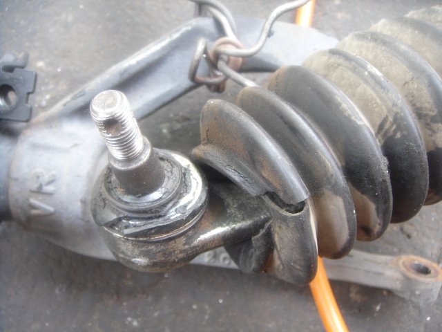

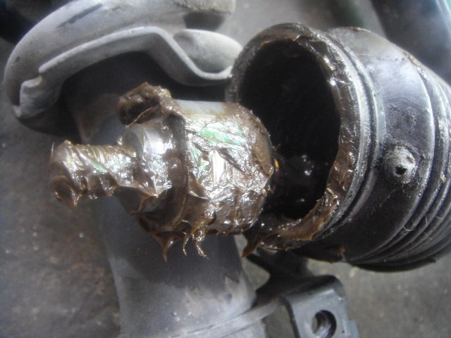

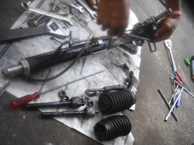

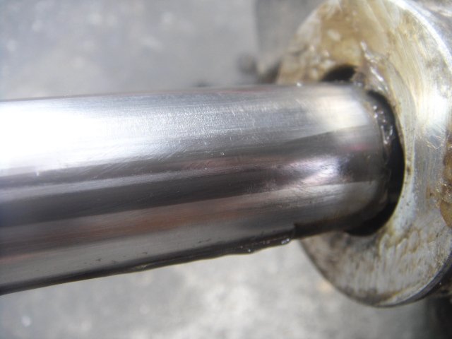

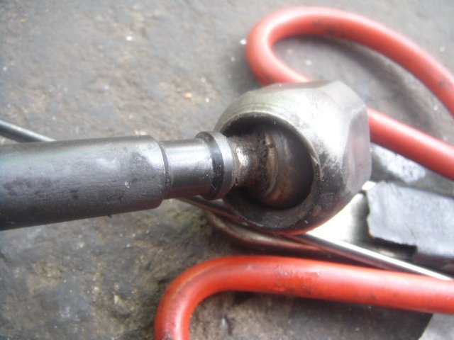

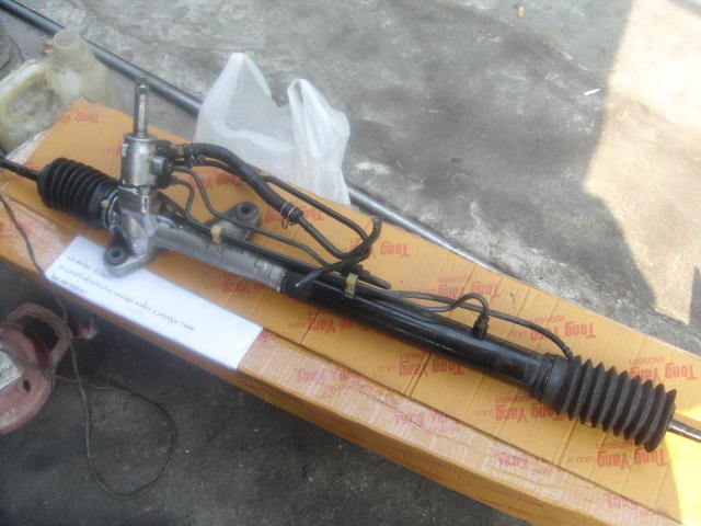

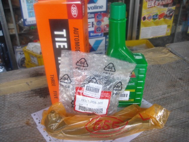

จันทร์, 20 กุมภา 2012 10:20 - แร็ครั่ว อยากได้คำแนะนำด่วนครับ
อีกสักหน่อยนะคะ เมื่อวาน พาพี่ถั่วเขียว ไปเปลี่ยนแร็คมา ซึ่ง ES ก็น่าจะคล้ยๆกัน
เรื่องของเรื่องคือ แกนแร็คสึก หมุนเลยไม่สมูท
แร็คใหม่ได้มาจากพี่เอ๊ะ ดูอันเก่า หมุนได้ยังกะลูกปืน ไม่ใช่ลูกหมาก

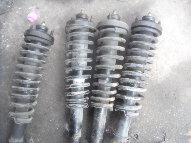

เช็คเครื่องตั้งวาวล์ใหม่ด้วย
เปลี่ยนโช้คหน้าเพื่อความหนึบ ยังไม่ทันได้วิ่งลองเลย

อะไหล่เบิกใหม่ ลูกหมากปลายแร็ค555 คู่ละ 980 วาวล์น้ำแท้ 450 คูลแลนด์ 75 บาท
