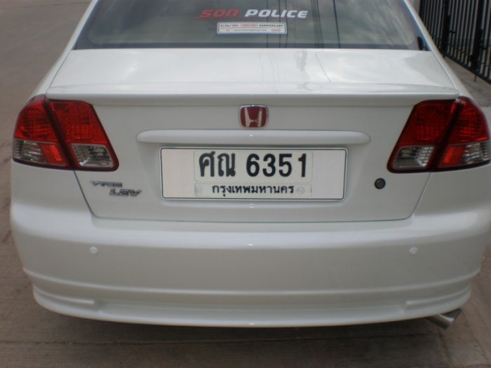

พุธ, 15 กุมภา 2012 11:58 - ใส่ตูดเป็ดเล็ก ใช้กาว2หน้า3m หรีอใช้น้อตยึดดีครับ
มีใครลองไส่วิธีไหนบ้างครับ
ยีมรูปคนอี่นเขามาลงครับ(ขอบคุณครับ)
ของผมยังไม่ได้ไส่เลยครับ แนะนำการไส่ด้วยครับ ขอบคุณครับ

พุธ, 15 กุมภา 2012 12:07 - ใส่ตูดเป็ดเล็ก ใช้กาว2หน้า3m หรีอใช้น้อตยึดดีครับ
ผมใช้ กาว2หน้า 3m ติดครับ
ติดให้เป็นแนว เฉียงๆ เวลาล้างรถ หรือ ฝนตก
จะได้ไหลฝ่านได้ สะดวก
หรือไม่ ก็รอความเห็น ของ สมาชิก ท่านอื่น ครับ

อาทิตย์, 19 กุมภา 2012 14:08 - ใส่ตูดเป็ดเล็ก ใช้กาว2หน้า3m หรีอใช้น้อตยึดดีครับ
3 m เลยครับติดไห้ออกเฉียงๆหน่อยเวลาล้างรถน้ำจะไดไหลสะดวก

พฤหัส, 1 มีนา 2012 10:06 - ใส่ตูดเป็ดเล็ก ใช้กาว2หน้า3m หรีอใช้น้อตยึดดีครับ
แนะนำ 3M ดีกว่าเจาะครับไม่มีหลุด
1.ติด 3M ที่ขอบของตูดเป็ดไม่ลึกและไม่ล้นขอบเกินไป
2.ติดพยายามอย่าให้มีรอยต่อของกาว **กันน้ำและความสกปรกเข้าภายใน
3.ก่อนติดเช็ดทำความสะอาดบริเวณที่จะติดให้เรียบร้อย เพราะติดแล้วห้ามแกะกาวจะไม่เกาะ
4.เริ่มติดให้ดึงเทปออกพอประมาณให้ดึงได้ ห้ามดึงออกหมดแล้วค่อยติดเพราะจะติดยากมาก เกิดความผิดพลาดได้ง่าย
5.ทาบตูดเป็ดเข้ากับตัวรถให้พอดี แล้วค่อยๆดึงเทปที่เหลือออกให้หมด กดซ้ำอีกที รับรองเนี้ยบแน่นอนครับ
