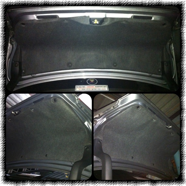

D I Y ปิดฝากระโปรงหลัง
ต่อยอด มาจาก พลาสติก หุ้มก้านฝากระโปรงหลัง FD (ซีวิคตัวใหม่)
ก็เลย ลองเอามาทาบ กับ ES ดูแล้ว ว่าพอใส่ด้วยกันได้ แต่ต้องตัดแต่ง
อีก นิดหน่อย ก็น่าจะพอใส่ได้
เบิก ของจาก ศูนย์ ใกล้บ้านท่าน
1 ชุด พรมฝาหลัง FD
2 ก้าน ครอบ ฝาหลัง FD
3 พุก 6 ตัว
เริ่มจาก เบิก FD มา 1 คัน ถอดเฉพาะ ชุดฝาท้ายที่เราต้องการ อิอิ^_^
DIY-- แผ่น ปิดฝากระโปรงหลัง FD -- ES (อีกทางเลือก ครับ)
ต่อมา ตัดช่วงที่ ก้านกับ แผ่นฝาหลัง เพราะว่า ขนาดมันเกิน ที่จะใส่รถเรา ดังรูป
ทำการการ เจาะ แล้วใส่พุก 4 จุด ด้านบน
2 ตัว ใกล้กับ ชุดล็อค
อีก 2 ตัว ด้านข้าง ซ้าย-ขวา
ใส่ พุกอีก 2 ตัวล่าง
เส็รจ แล้ว ครับ สมใจ วัยรุ่น
แก้ไขล่าสุดโดย เมื่อ จันทร์, 13 กุมภา 2012 09:41, ทั้งหมด 1 ครั้ง (ดูทั้งหมด)
momo0101
ตอบ: 1112
ได้รับคำขอบคุณ: 3057
ให้คำขอบคุณ: 1628
ที่อยู่: Bangkok-Ayuttaya
จันทร์, 13 กุมภา 2012 09:38 - DIY-- แผ่น ปิดฝากระโปรงหลัง FD -- ES (อีกทางเลือก ครับ)
แต่ จะมีจุด ที่ไม่ค่อยสวย อยู่ จุดเดียว ครับ
ฝาด้านข้าง จะมีช่องเหลืออยู่ไม่ น้อย อันนี้ก็แล้วแค่ จะ DIY
กันเองนะ ครับ

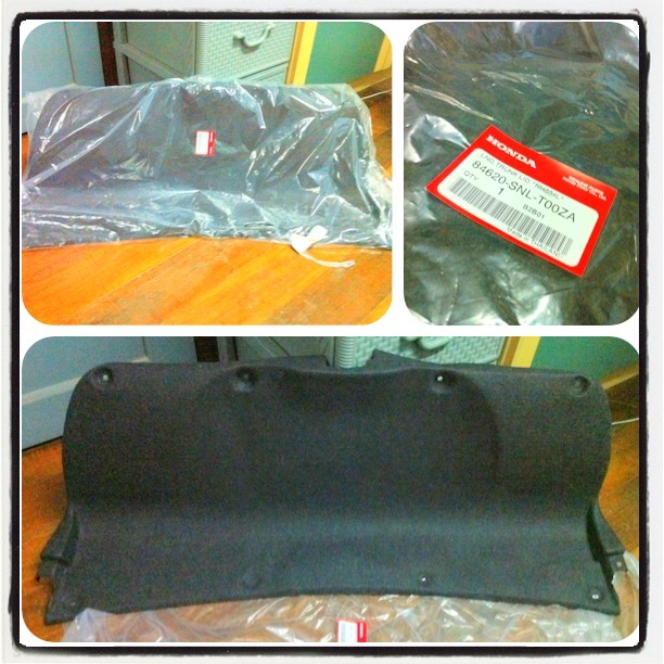

อาทิตย์, 13 พฤษภาคม 2012 21:43 - DIY-- แผ่น ปิดฝากระโปรงหลัง FD -- ES (อีกทางเลือก ครับ)
ใส่มาแล้วคับ k.เบิร์ด
เจ๋งดีคับ ท่ีสำคัญถูกมากมาย
คุ้มคับ เหลือแต่ด้านข้างอ่ะคับ
ไว้ว่างๆจะแก้ไขปิดให้สนิทแล้วเอามาให้ติชมน่ะคับ
เอา No.part และหน้าตาเต็มๆมาให้ดูคับ
เบิกศูนย์ 332 บาท ไม่มีพุกน่ะคับ ต้องไปหาเทียบเองคับ
ใส่เสร็จก็จะดูดีมีระดับแบบนี้อ่ะคับ
