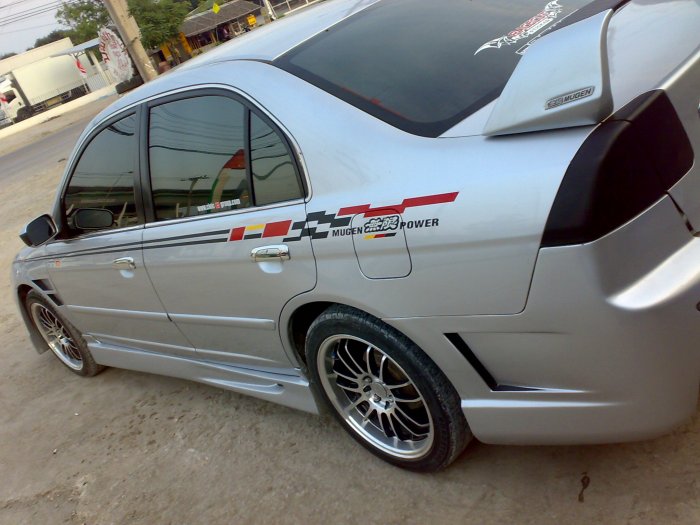

อาทิตย์, 12 กุมภา 2012 01:24 - มีเสียงดัง วองๆและดังขึ้นเลื่อยๆเมื่อเร่งเครื่องที่ล้อหลัง
มีเสียงดัง ครางวองๆและดังขึ้นเลื่อยๆเมื่อเร่งเครื่องที่ล้อหลัง ลองเปลี่ยนยางแล้วก็ไม่หาย
ท่านผู้รู้ หรือเคยมีอาการแบบนี้ ช่วยชี้แนะหรือชี้ชัด ขับ ES 02 ครับ
ขอบพระคุณอย่างสูง

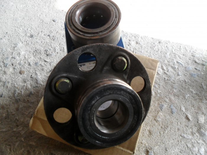

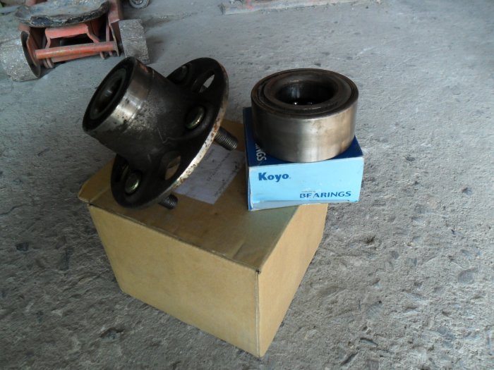

ลูกปืนหลังมาทั้งดุมครับราคา 1050 บาท ลูกปืนหน้า 600 บาท ครับ
จัดการเรียบร้อยเมื่อวาน สรุปว่าเสียง วองๆ หายเลยครับ ขอบคุณพี่ๆและ
es ทุกท่าน ลืมบอกค่าแรง400บาทครับ เปลี่ยน ทั้งหน้าและหลังฝั่งคนขับ
(^_______^)
(^_______^)
