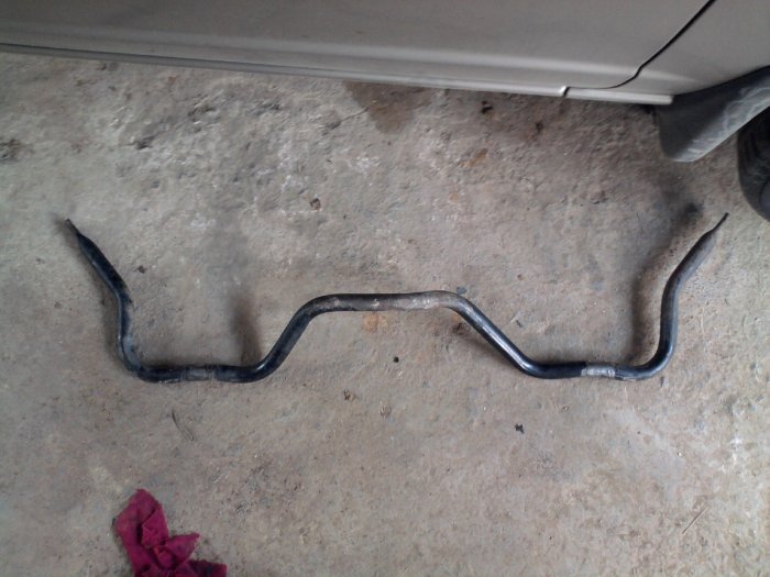

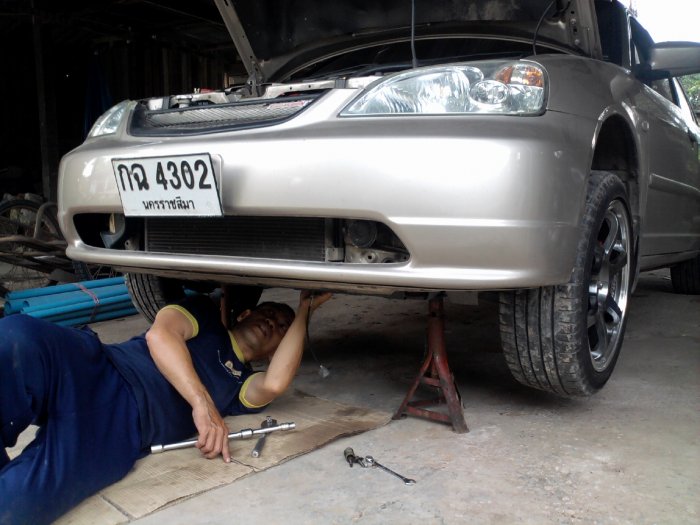

กันโครงหน้า ช่างเฮงซ..ย มันเสือกใส่กลับด้าน คว่ำลงล่าง อย่างนี้ก็โดนสิครับ โดนทุกอย่างที่รถวิ่งคร่อมเลย พอใส่กลับเหมือนเดิม ดังสิครับสะท้านไปหมด ปรากฎว่ามัน คต ซะแล้วครับ ไอตรงที่มันคตมันดันไปติดกับคานหลัง เลยสั่นสะท้านเลยครับ เป็นเหตุให้เสียเงินครับ

กำลังถอดครับ ช่างประจำตัว

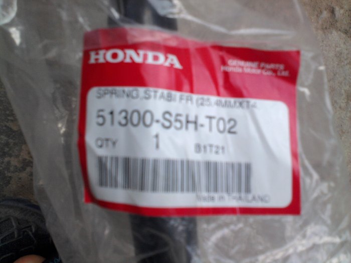

ราคา 1019 บ. รวมภาษีแล้วครับ
ของใหม่ แต่ทำไมมันผอมกว่าของเดิมล่ะ
ของเดิมครับ
ของเดิมครับ

ตอนแรกผมซื้อมาติดแบบท่านเลยครับ คว่ำลงล่าง ช่างก็ไม่รู้ติดยังงัย ผมก็ช่วยช่างดู สรุป ผมขอให้เขารื้อใหม่ แล้วลองใหม่ดู ต้องถอดท่อตรงกลางออกแล้ว ยัดกันโคลงใส่เข้าไปมันจะพอดีในร่องท่อเลย เป็นอันเรียบร้อยครับ

ดีที่ยังไหวตัวทัน ไม่งั้นเสียเงินแน่ๆ ช่างมันคงขี้เกียจถอดท่อมั้ง
