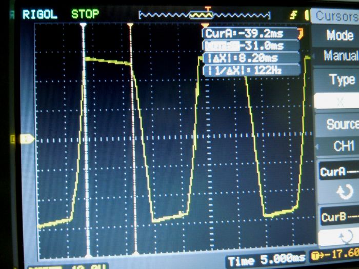

จันทร์, 13 พฤษภาคม 2013 23:43 - ผมเติม E85 เพียวๆเลยครับ
เป้นภาพการวัดสัญญาณพัลส์ของหัวฉีดน้ำมัน  ก่อนที่จะเข้ากล่องชุดคิท E85  เพื่อให้เกิดการ Delay ของการยกหัวฉีดให้ฉีดน้ำมันนานหรือเพิ่มขึ้นอีก 3-5%  จากการวัดสัญญาณพัลส์ด้วย digital oscilloscope  ก่อนเข้าชุดคิท E85  วัดคาบเวลาการยกของหัวฉีด เท่ากับ
8.20 ms
เป็นสัญญาณพัลส์ของหัวฉีดน้ำมันก่อนที่จะผ่านชุดคิท E85 มีช่วงคาบเวลายกของหัวฉีด
เท่ากับ 8.20 ms
เท่ากับ 8.20 ms

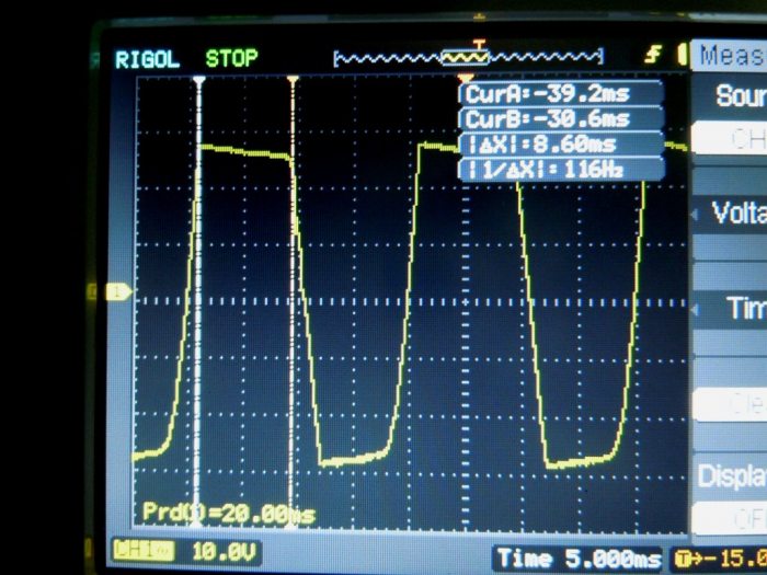

จันทร์, 13 พฤษภาคม 2013 23:55 - ผมเติม E85 เพียวๆเลยครับ
และภาพนี้ เป็นภาพสัญญาณพัลส์ของหัวฉีด  ที่ผ่านการ Delay ของชุดคิท E85  ให้หัวฉีดยกให้มีการฉีดน้ำมันนานขึ้นเป็น 8.60 ms
หรือประมาณ 4% กว่า   ซึ่งตามวิชาการเขาบอกว่าต้องจ่ายน้ำมันเพิ่มขึ้นอีก 3% ในน้ำมัน E85   แต่ในความเป็นจริง  มันมีตัวแปรเรื่องของเกรดน้ำมันเข้ามาเกี่ยวข้อง   ทำให้ผลที่ออกมามากกว่า 3% ถึงจะมีอัตราส่วนผสมระหว่างน้ำมัน E85 กับอากาศ ที่ทำให้รอบเครื่องยนต์เดินเรียบ มีกำลัง จากการวัดคาบสัญญาณการยกของหัวฉีด เท่ากับ 8.60 ms  เท่ากับว่าการยกของหัวฉีดนานขึ้น 0.40 ms
ตามรูปที่วัดได้
คาบของเวลาการยกของหัวฉีดที่วัดได้ เท่ากับ 8.60 ms หรือเพิ่มขึ้นจากเดิมเท่ากับ 0.40ms หรือประมาณ 4%กว่าๆ

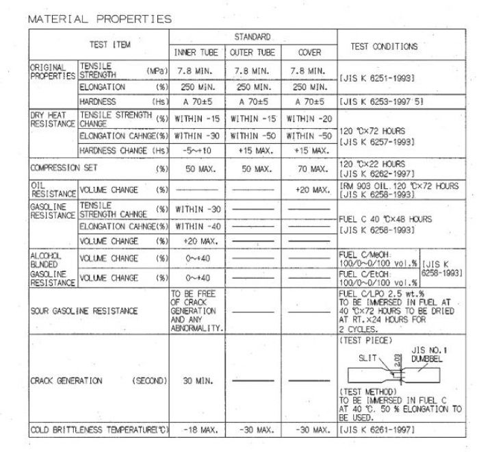

อังคาร, 21 พฤษภาคม 2013 16:24 - ผมเติม E85 เพียวๆเลยครับ
ได้ข้อมูลมาแล้วครับ ท่อยางน้ำมันมาตรฐานJIS K6258-1993Alcohol Blended Gasoline resistance
ทนได้แค่ 0-40% เท่านั้น หมายถึงทนแอลกอฮอล์ได้แค่ถึง40%ครับ มากกว่านี้ลำบากครับ (สำหรับรถที่ติดหัวฉีดหลังปี1993เท่านั้นครับ)
