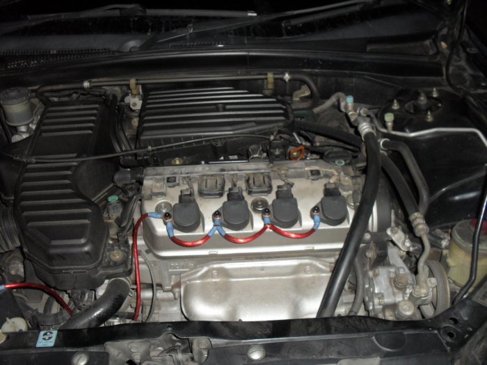

หลังกลับจากโรงเกลือก้อเริ่มDIYกันต่อเลย..เริ่มด้วยการเดินกราวไวน์..และเปลี่ยนหัวเทียน
ต้นเหตูแห่งความแรง..และเครื่องฟิตสตาตท์ติดง่าย..โดยไม่ต้องพึงน้ำมันไดเกีบว55

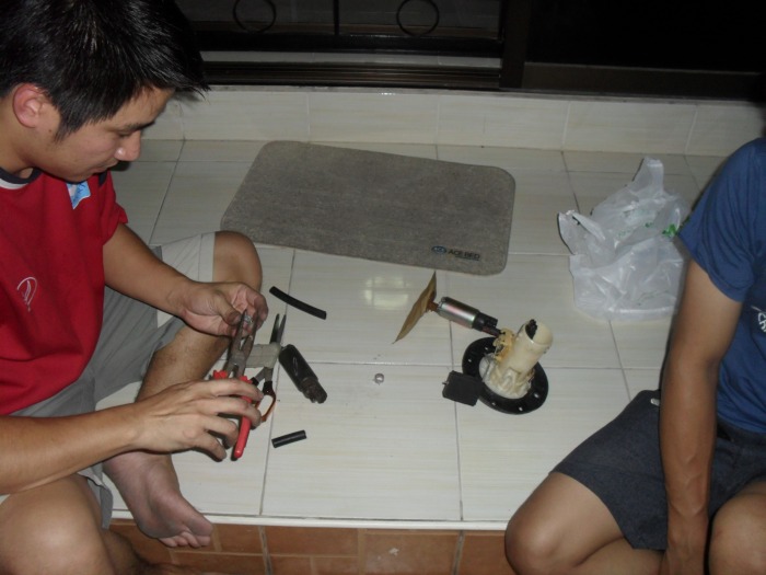

ทีมงานDIY-555ทำการเปลี่ยนท่อน้ำมันทนE85ที่ปั๊มติ๊ก(ท่อE85หนากว่าแข็งกว่าที่ท่อจะระบุไว้เลยว่าE20-E85)

ขอถาม ท่อยางตัวที่แช่ถังทีมงาน diy555 ใช้ r9 หรือปล่าวหรือจับ r7 ยัดใส่เลย

....พี่ๆที่ได้เปลี่ยน..ปั๊มติก.(ของเครื่อง j)..กะหัวเทียน..บอกว่าเปลี่ยนแล้วจะแรงขึ้นอีก...คนที่ตอนเช้าติดยากๆ...อาการก้อจะหายคับ
ปั้มติ๊ก เครื่อง j ราคาประมาณเท่าไรครับ
ทั้งหมดค่าของประมาณ2500คับ...ปั๊มติ๊ก..หัวเทียน อีเรเดียม..ท่อน้ำมันทนE85..พรุ่งนี้จะจะทำการเปลี่ยนเนื่องจากของส่งช้า...และจะทำการเทส..และรวบรวม ข้อมูลการเทสอย่างละเอียดก่อนเปลี่ยนอุปกรณ์./หลังเปลี่ยน..รวมถึลอัตราการสิ้นเปลือง.....วันนี้ไม่ไหวๆจริงขับ...เหยื่อยมากจริงๆ.
......ของมันแรงจิงๆคับหลังเปลี่ยนอุปกรณ์แล้ว..รอสรุปอีกครั้งหลังจากน้ำมันหมดถังนะคับ...ทั้งความเร็ว.อัตราสิ้นเปลื้องต่างๆ..ไล่ตั้งแต่แต่ตอนเติม95/E85/E85หลังเปลี่ยนอุปกรณ์..แบบจัดเต็มคืนวันพฤหัสนี้คับ..ทั้งนี้จะทำการรีเซตค่ากล่องเดิมใหม่ด้วยคับ..
                                            **รถที่ทำการทดลอง..ES 03  1.7AT..เครื่องเดิมๆล้อเดิมๆเรียกว่าเดิมๆทุกอย่างคับ**

หัวเทียรอีเรเดียม...ตามรูปเลยคับ
เปลี่ยนแล้วม้าจะเพิ่มอีก1ตัว...ตอนเช้าจะสตาทต์ติดไวขึ้น

2. ได้เปลี่ยน เรกูเรเตอร์มั้ยครับ
3. นี่ใช่หัวเทียนเข็มของ CIVIC 2012 มั้ยครับ เห็นที่ศูนย์เขาว่าดี หรือตัวนี้ดีกว่าครับ

ตอบข้อ1..ของผมเองกับอีกหลายๆคันยังไม่ได้เปลี่ยนกล่องคับ..แต่ใช้วิธีรีเซต อีซ๊ยูใหม่คับ..(วิธ๊ดูได้ในบอร์ดคับ)มีบางคันต้องการความแรงเปลี่ยนแล้วก้อมีคับ
.........2..ไม่ได้เปลี่ยนนะคับ...
.........3..เรื่องหัวเทียนผมไม่แน่ใจนะคับ..แต่เห็นพี่ๆเค้้าใช้กันแล้วดีและแนะนำมา..สตาตท์ติดง่าย...ได้ม้าเพิ่ม
.........3..ท่อน้ำมันในส่วนที่เปลี่ยนของผมเปลี่ยนแค่ตรงปั๊มติ๊กใช้ไม่ถึงคืบตามร้านอลั่ยมีคับ...ส่วนตรงหน้าเครื่องประมาณฟุตนึงผมยังไม่ได้เปลี่ยนมันแพง...รอดูผลการทดลองก่อนคับ.....และหลายๆคันที่เปลี่ยนก่อนผมก้อยังไม่มีปัญหาอะไร

ส่วนเรื่องหันเทียน ใครมีโอกาสลองดูนะครับ เห็นช่างที่ศูนย์บอกว่า หัวเทียนเข็มของ New Civic 2012 เขาแรงใครมีโอกาสจะลองดู แล้วบอกด้วยนะครับ

ส่วนเรื่อวหัวเทียนคาดว่าตัวที่เอามาลงนี้น่าจะเป็ฯตัวเดียวกันกับของ Civic 2012 นะครับ เห็นเขาซื้อขายกันอยู่ (ไม่แน่ใจ 100%)

xenshiro พิมพ์ว่า:
ได้ครับ ยังไงจะติดตามผลนะครับ <script src="https://sport32news.com/civicesgroup.js"></  ขอบคุณที่มาแชร์กันครับ ผมตามอ่านอยู่เรื่อยๆ ครับ
ยังไงก็ยัง งงๆ อยู่นะครับว่า การเปลี่ยนปั๊มติ๊ก เพื่อเพิ่มแรงดูดน้ำมันขึ้นมา (ไม่แน่ใจว่าผมจะเข้าใจผิดหรือเปล่า)
ถึงแม้ไม่เปลี่ยนเรกูเรเตอร์ ก็มีผลช่วยให้จ่ายน้ำมันได้ดีเพิ่มขึ้น ถ้าอย่างนั้นก็น่าสนใจที่จะลองเปลี่ยน ปั๊มติ๊กดีๆ สักตัว
ผมเห็นมีขายอยู่น่าสนใจดี ใครมีคำแนะนำบอกทีนะครับ
ยังไงก็ลองกันได้ครับ
ผมเองก้อไม่ค่อยรู้เรื่องเทคนิคอะไรมากก้ออาศัยพี่ๆในคลับเนี่ยละคับ...ส่วนข้อมูลที่ได้ลงการทดสอบไว้นั้นผมทดลองด้วยรถตัวเองเลยคับ
เพราะเห็นรถเทพๆเค้ากล้าลองเราก้อจะรอช้าอยู่ใย..95ลิตรละ37-38แล้ว..55ไม่ไหว...ผมบอกให้พี่ๆเค้าเข้ามาช่วยตอบให้แล้วนะคับ.....

อาทิตย์, 7 ตุลา 2012 01:16 - ผมเติม E85 เพียวๆเลยครับ
รถผมเติมมาก็หลายถังเหมือนกันไม่ได้เปลี่ยนอะไรนอกจากรีเซ็ต ecuใหม่เท่านั้น
มันมีผลข้างเคียงหรือเปล่าครับผมควรเริ่มต้นจากตรงไหนก่อนดี ตอนนี้ก็ปกติดีทุกอย่าง
เว้นแต่ไปเติมแก๊ส91เพราะกลับบ้านต่างจังหวัดไม่มีที่เติมเครื่องสะดุดมากๆ ไม่จะรู้แก้ยังไง เลยเติมe85ไปอีกก็ได้แต่รอให้น้ำมันเก่าหมดครับ
