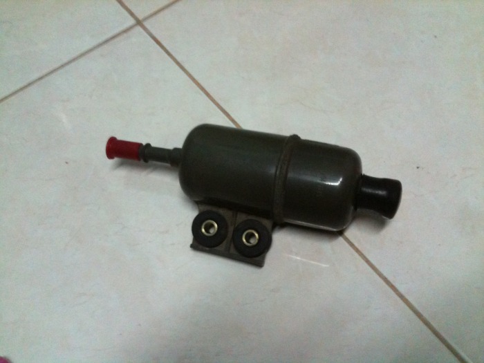

กรองน้ำมันเบนซินยังไม่ตันกันใช่มั้ยครับ..............
กรองน้ำมันเบนซิล ใช่ผ้าที่อยู่ตรงปั้มติ้กป่าวครับ
น่าจะกรวยดำๆ ที่อยู่ใต้ท้ายรถนะครับ
หน้าตาแบบนี้อ่าผมเพิ่งเปลี่ยนไป
กรองเบนซิน
กรองเบนซิน

ramanason พิมพ์ว่า:
future พิมพ์ว่า:
เปลี่ยนมาเท่าไรครับ  ของผมมีเสียงเหมือนเครื่องปั้มน้ำดังใต้ท้องรถไม่รู้ว่าสาเหตุมาจากตัวนี้ป่าว

ส่วนอุปกรณ์รองรับอื่นๆก็ค่อยๆทยอยเปลี่ยนเอาครับ พวกท่อยางต่างๆ
รถผมอีกคัน eg ferio เครื่อง B18C ใช้ E85 มา 2 ปีแล้วครับ (เก่ากว่า es เยอะ) ติดแก๊สอีกต่างหาก ไม่เห็นจะเป็นอะไรเลย
เคยเปิดฝามาดูและโอเวอร์ฮอล 1 รอบ ก็มีเพียงแค่ขี้แก๊สติดบนหัวลูกสูบเท่านั้น ขัดออกก็หาย จบ
(แต่รถผมทำครบนะครับ หัวฉีด , RemapECU , ท่อยาง , ปั๊มติ๊กWabro)
อาการที่เกิดขึ้นในหลายๆท่าน คือ น้ำมันบาง กับ องศาไฟไม่เหมาะสมครับ แต่ผลที่ทำให้เป็นปัญหามากที่สุดคือ องศาไฟครับ
ดังนั้น es ต้อง reset ECU ก่อนเปลี่ยนไปใช้ E85 ครับ เพื่อให้มันปรับองศาไฟให้ใหม่ อาการก็จะดีขึ้น (ไม่ใช่ใช้ 95 อยู่ อยู่ดีๆนึกอยากจะใช้ E85 ก็เติมซะ อันตรายครับ) และก็ไม่ใช่ ใช้ e85 อยู่ หาเติมไม่ได้เลยเติม 95 ซะ แหม คนเรายังต้องปรับตัวเลย นับประสาอะไรกับรถครับ
ถ้าไม่อยากลงทุนอะไร ก็ต้อง Reset ECU เป็นคำตอบสุด้ทายครับ (ช้าหน่อยแต่ชัวร์)
