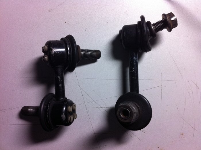

แค่อยากโชว์ให้ดูความยาวของลูกหมากหลัง DC5 ที่ใครหลายๆคนมักจะเอาลูกหมากกลังของ ES มาใส่ จริงๆแล้วถ้าว่าใส่ได้มั้ย
ใส่ได้เพราะมันก็ร้อยน๊อตได้ แต่จริงๆแล้วลูกหมาก ES จะยาวกว่าทำให้เวลาใส่แล้วจะทำให้แกนลูกหมากแหงนจนสุด (รูปขวา)
ซึ่งจะทำให้มันไม่ห้อยตัว ที่ใครๆหลายคนเจอปัญหาว่าใส่แล้วเสียงมันลั่น รูปซ้ายผมเอาลูกหมากกันกันโคลงหน้ามาให้ดู เพราะลูกหมาก
กันโคลงหลังของ DC5 จะยาวเท่าลูกหมากหน้า ES แต่ทิศทางการหักมุมของลูกหมากสองฝั่งจะหักมุม 90 องศา ตามรูปด้านขวาครับ
เอาเป็นว่าถ้าจะหาลูกหมากมาใส่กันโคลงหลัง DC5 ให้หาทิศทางการทำมุมแบบรูปด้านขวา แต่ความยาวเท่ารูปด้านซ้ายครับ
ตอนนี้เพื่อนบอกรุ่นมาแล้วว่าควรหารุ่นไหน เดี๋ยวผมลองซื้อมาดูก่อนว่าจิงมั้ย แล้วจะมาแชร์อีกทีครับ
รูปซ้ายลูกหมากหน้า ES รูปขวา ลูกหมากกันโคลงหลัง DC5

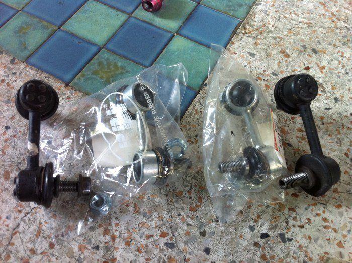

พุธ, 22 กุมภา 2012 12:27 - ลูกหมากกันโคลงหลัง DC5
สรุปว่าใช้ลูกหมากกันโคลงหน้าของโตโยต้ารุ่น AT171 สามารถแทนได้เลยครับ หาเปลี่ยนได้ที่ร้านพี่ใหม่ ใครใส่ลูกหมากหลังเดิม ES กับกันโคลงหลัง dc5. แนะนำเปลี่ยนครับ
แก้ไขล่าสุดโดย เมื่อ พุธ, 22 กุมภา 2012 12:31, ทั้งหมด 1 ครั้ง (ดูทั้งหมด)
ได้รับคำขอบคุณจาก: pairach_c  A-u-T-o-N-o-m-Y  khem_hatyai  K_series  hacker  eak_ce  MADBOY  honeybeex7  hikaru_kung  wut-chiangmai  Tingly_drums  vor_ped  jacky19  riobenz
พุธ, 22 กุมภา 2012 12:28 - ลูกหมากกันโคลงหลัง DC5
สีดำคือลูกหมากหลังเดิม สีเงินคือของโตโยต้า สามารถใส่กับกันโคลงหลัง dc5 ได้เลย เทียบให้ดูมุมองศาเป๊ะ แต่ขนาดสั้นกว่าของ ES
เพื่อนๆผมโดนมาหลายคนกับการที่ใช้ลูกหมาก ES กับกันโคลงหลัง DC5 ทั้งหูยึดขาด ลูกหมากหลุดออกจากเบ้า

Corona ครับ บอกร้านอะไหล่เอาลูกหมากกันโคลงหน้า AT 171 ซ้ายและขวาเลยครับ

ถ้าหาลูกหมากเดิมDC5ไม่ได้ให้ใช้AT171เเทนครับขนาดเท่ากันความยาวเท่ากันองศาของลูกหมากเท่ากันใช้ได้เหมือนกันครับ ท่านใดที่ใส่เหล็กกันโครงหลังDC5ถ้าได้ของมาครบก็ยกขึ้นได้เลยครับ เเต่ถ้าไม่มีลูกหมากมาก็หาให้ได้ตรงรุ่นหรือเทียบใช้ของTOYOTA AT171แทนครับ
