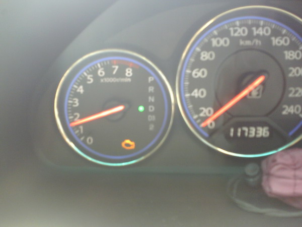

จันทร์, 23 มีนา 2009 01:35 - ช่วยด้วยครับ มีปัญหาเรื่องเกียร์ออโต้ครับ
ตอนนี้ใช้ ตัว 04 vtec auto อธิบายยาวหน่อยนะครับจะได้เข้าใจปัญหา
------หลังจากเอารถไปติดแก๊สมาได้สัก 1 เดือน รถเริ่มมีปัญหาเกี่ยวกับเกียร์
เริ่มตั้งแต่เข้าเกียร์ เหยียบเบรคไว้ตลอด จากตัว P --> R หรือ N --> D หรือ N --> R เกียร์จะมีการ
กระชากอย่างแรง (เหมือนมีคนมาชนท้ายรถ) รถจะกระชากตอนจังหวะเปลี่ยนตำแหน่งเกียร์อ่ะครับ
------จากนั้นเราเริ่มขับออกตัวไปเรื่อยๆ ขับ D เท่านั้น อาการมี 2 แบบ คือ-------
ข้อ1 ) จากเกียร์ 1 ---> 2 จังหวะการเปลี่ยนเกียร์มันจะกระชาก หน้าจะทิ่มเอาเลย (จังหวะการกระชากเหมือนเราลากเกียร์แล้วมันเปลี่ยนที่ 6,500 รอบ) แต่ของผมเหยียบเบาๆมันเปลี่ยนที่ 3,000 รอบเท่านั้น แต่อาการกระชากเหมือนตอนเปลี่ยนที่ 6,500รอบเลยอ่ะครับ มันไม่นิ่มนวลเหมือนเมื่อก่อนเลย
ข้อ2 ) จากเกียร์ 1 ---> 2 ผมเหยียบคันเร่งเบาๆ (เน้นเบาๆ) เกียร์มันชอบเปลี่ยนให้ตอน 3,000 รอบ(ทุกเกียร์) ถอนคันเร่งก่อนหน้านี้ก็ไม่ยอมเปลี่ยนเกียร์ให้ (จากปกติถ้าเราถอนคันเร่งที่ประมาณ 2,200-2,500 รอบมันก็จะเปลี่ยนให้) และในจังหวะเปลี่ยนเกียร์ก็มีการกระชากเหมือนใน ข้อ1 ด้วย
ในบางครั้งถึงกับไม่ยอมเปลี่ยนเกียร์ให้ เหยียบเบาๆมันลากไปถึง 5,000รอบ ก็ไม่ยอมเปลี่ยนเกียร์ให้อีก
อาการดังกล่าวเป็นทุกครั้งที่มีปัญหา เป็นทุกเกียร์ ตั้งแต่ 1 --->2 ---> 3 ---> 4 แต่จังหวะ 1 ไป 2 อาการกระชากจะรุ่นแรงสุดครับ
**อาการกระชากดังกล่าวมันเป็นๆหายๆ นะครับ ส่วนใหญ่จะเป็นตอนที่ star รถตอนเช้า ขับๆไปสัก 10 กิโล......ดับเครื่องแล้ว star ใหม่ บางครั้งอาการกระชากก็หายไปครับ บางครั้งก็ยังเป็นอยู่
**บางครั้งไม่ต้องดับเครื่องอาการกระชากมันก็หายไปเอง
**ลองถอดแบต แล้วทำตามเว๊ปนี้ (ในคำตอบที่6) บางครั้งก็แก้อาการกระชากได้บาง , บางครั้งไม่ได้บ้าง
http://www.welovecivic.com/forum/index.php/topic,27823.0.html
-รถผมเป็นมาประมาณ 6 เดือนได้ครับ เป็นๆหายๆ ตลอดครับ บางวันก็เป็นทั้งวัน บางวันก็ปกติดีทั้งวันครับ (ตอนที่มันหายก็ขับปกติดีมากๆครับนิ่มนวล,ไม่กระชากปกติเหมือนตอนป้ายแดงอ่ะครับ)
-ผมไม่แน่ใจว่าเป็นจากการไปติดแก๊สมาหรือป่าว เพราะลองตัดจากแก๊สไปใช้น้ำมัน มันก็ยังเป็นๆหายๆอยู่เหมือนเดิมครับ
อยากจะเอาแก๊สออกแต่ก็เสียดายครับ เพราะไม่รู้ว่าเอาออกแล้วจะหายหรือป่าว (แก๊สผมระบบหัวฉีดนะครับ)
ผมไม่รู้ว่าอาการนี้เกี่ยวกับเซ็นเซอร์อะไรมันรวนรึป่าว เพราะมันเป็นๆหายๆ บางครั้งไฟ Engine Show ด้วยนะครับ ตอนที่มีอาการกระชากอ่ะ
รบกวนวิเคราะห์ด้วยนะครับ

จันทร์, 23 มีนา 2009 02:34 - ช่วยด้วยครับ มีปัญหาเรื่องเกียร์ออโต้ครับ
ผมว่า หยุดการใช้ แก้สดีกว่าครับ แล้ว ถอดแบต - รีเซ็ต กล่องสักหน่อย 30 นาที ครับ
แล้วก็ ลองสตาร์ทขับสัก วัน (ไม่ใช้แก้สนะครับ) แล้วดูอาการ ครับ
ปล. ขับแก้ส อาจ มีส่วนทำให้ กล่อง รวนครับ ถ้าจูน ไม่ดี
ผมว่า มีความเป็นไปได้ ที่ การติดตั้งแก้ส คงมีปัญหาแน่ๆ ครับ ผมมั่นใจอย่างงั้น

จันทร์, 23 มีนา 2009 08:18 - ช่วยด้วยครับ มีปัญหาเรื่องเกียร์ออโต้ครับ
ได้ลองกลับเข้าไปจูนแก๊สใหม่หรือยังครับ
อีกอย่าง ลองรีเซ็ทกล่องอีกเที่ยวแล้ววิ่งน้ำมันหลาย ๆ วัน แบบไม่ต้องใช้แก๊สดูว่ายังเป็นอีกหรือป่าว ถ้าเป็นอีกผมว่าไม่กล่องก้อเกียร์อะครับ

จันทร์, 23 มีนา 2009 09:27 - ช่วยด้วยครับ มีปัญหาเรื่องเกียร์ออโต้ครับ
ตามเพื่อนๆ เลยคับ ง่ายสุด
- หยุดใช้แก๊ส วิ่งน้ำมัน หลายๆ วัน
- วันแรกๆ อาการอาจจะมี แต่หลายๆ วันแล้วยังเป็น
แสดงว่าระบบของรถเรามีปัญหาเองแล้ว ถ้าวิ่งน้ำมันปกติก็ลองสับมาใช้แก๊ส
ถ้าเป็น กลับไปหาร้านแก๊สโดยด่วน เพื่อเช็คและ ปรับจูนใหม่คับ บางทีค่ามันเปลี่ยน
** เหมือนรถผม เอ็นจิ้นโชว์ ผมจอดดับเครื่องเลย แล้วสตาร์ทใหม่ หายคับ แต่หลังๆ โชว์บ่อย เลยกลับไปที่ร้านติดตั้งแก๊สมา เค้าปรับจูนด้วย notebook ใหม่ ออกมาพุ่งก่าเดิม และไฟไม่โชว์แล้ว อย่าคิดมากคับ ใจเย็นๆ อย่าเพิ่งโทษโน่น นี่ คับ บางทีปัญหามีแค่นิดเดียว ค่อยแก้ที่ล่ะอย่างตามนั้นคับ อาจไม่ใช่แก๊สก็ได้ เพราะผมเห็นจากรูปไมล์ วิ่งมาเป็นแสนโลแล้ว อาจจะมี sensor อะไรเสียก็ได้คับ มันเลยโชว์ ส่วนผสมมันไม่ได้ก็จะเป็นแบบเนี้ยอ่ะคับ รถกระตุก รอบตก เร่งไม่ขึ้น คิกดาวน์ แล้วไม่พุ่ง เอนจิ้นถึงโชว์อ่ะคับ ผมเป็นมาหมดแล้ว ตอนนั้นผมก็เครียดน่ะ แต่ค่อยๆเช็คเดียวก็เจอคับ งัยก็ใช้แก๊สประหยัด โคดๆ คับ คืนทุนไปแต่งรถได้อีกเยอะแยะ **

อังคาร, 24 มีนา 2009 22:52 - ช่วยด้วยครับ มีปัญหาเรื่องเกียร์ออโต้ครับ
ผม ว่า ลอง เอา กล่อง มา เช็ค ดู คับ ว่า ที่ ไฟ โชว์ มัน เกิด จาก อะไร Error บ้าง
จะ ได้ รู้ สา เหตุ และ หา อู่ จูน แก๊ส เก่ง ๆ ให้ เขา ไล่ ระบบ ให้ ใหม่ คับ
เพราะ ผม ว่า สา เหตุ หนึ่ง น่า จะ มา จาก การ ติด ตั้ง ไม่ ดี ด้วย แหละ คับ

พุธ, 25 มีนา 2009 20:54 - ช่วยด้วยครับ มีปัญหาเรื่องเกียร์ออโต้ครับ
PongpanG พิมพ์ว่า:
อ้าว กลับไปอ่าน แล้ว วิธี เดียวกัน ครับ
ถ้าไม่งั้น กล่อง อาจจะ ไป ซะและครับ คงไม่น่าใช่อาการ ของเกีย ครับ
ตอนนี้ลองวิ่งแต่น้ำมันอย่างเดียวดูแล้วครับ
โดยกดสวิตซ์ให้ใช้แต่น้ำมันอย่างเดียว และปิดวาล์วที่ถังแก๊สท้ายรถด้วย
-หลังจากถอดแบต แล้วรีเซตกล่อง ตอนนี้ไม่มีอาการเกียร์กระชากเลยครับ รถวิ่งเนียนๆเหมือนป้ายแดงครับ
ช่วงนี้ผมวิ่งรถเยอะวันละ 120 กิโล เปลืองเงินหน่อย แต่ก็ลองดูครับ ไปกลับ ลาดพร้าว-บางนา กม.22

บางทีบางครั้งสำหรับรถที่ติดแก๊ส ถ้าอัตราส่วนผสมของแก๊สกับอากาศหนาไปหรืิอบางไป มันก็จะทำให้ไฟ Engine ขึ้นโชว์ได้นะ รองกลับไปให้ที่ร้านเค้าจูนอีกซักรอบเอาแบบขับไปจูนไปนะ เพราะเท่าที่ผมรู้ ถ้า Auto จูน มันจะจูนเฉพาะรอบเดินเบาเท่านั้นเอง
ส่วนเรื่องอาการเกียร์กระชาก อันนี้ไม่มีประสบการณ์ รอผูรู้แล้วกันครับ

พฤหัส, 26 มีนา 2009 17:20 - ช่วยด้วยครับ มีปัญหาเรื่องเกียร์ออโต้ครับ
อาการนี้ผมเคยเป็นนะครับ รถผมไม่ได้ติดแก๊สนะครับ ตอนนั้นรถผมมีไฟส้มขึ้นรูปเครื่องที่หน้าปัด อาการเป็นลักษณะเดียวกันเลยครับ รถกระชากรุนแรงมากทุกๆเกียร์ แล้วรอบตัดเปลี่ยนเกียร์ 4000 ขึ้น ผมวิ่งเข้าศูยน์ทันที (ศูยน์ honda ตรงดาวคนอง ขออนุญาติบอกชื่อนะครับ) ศูยน์แนะนำให้ผมล้างลิ้นปีกผีเสื้อ ผมก็ Ok รอประมาณ2 ชม.เสียไป 500กว่าบาท ล้างเสร็จบอกผมว่าไฟไม่ขึ้นแล้ว แต่!! ถ้าขับไปแล้วขึ้นอีก ให้กลับมาเปลี่ยนลิ้นปีกผีเสื้อทั้งชุดใหม่ไปเลย ถามราคาสองหมื่นกว่าบาท (เหมือนมันจะรู้ล่วงหน้า) ขับออกจากศูยน์ไม่เกิน 3 กิโลกลับรถแทบไม่ทันเลยครับ ไฟขึ้นพร้อมกลับอาการเดิมทุกอย่าง (ในใจนึกว่ามันทำอะไรให้กรูวะเนี่ยย) ทำใจสู้กลับไปศูยน์ แล้วก็เป็นอย่างที่คิดครับ "เปลี่ยนเลยไหมครับพี่" มันพูดแบบไม่ต้ิองคิดเลยคราบ...ผมเลยถามว่ามีวิธีอื่นไหมครับ มันบอกว่าต้องเปลี่ยนอย่างเดียวครับ ผมเลยโทรไปปรึกษากับ อู่ที่ผมเคยเอารถเข้าทำสี พี่เข้าบอกว่าให้เอาเข้ามาดูก่อนครับ อู่อยู่ซอยสามัคคี ผมยอมขับทั้งอย่านั้นแหละครับ ลากรอบยาวไปเสียงดังสนั่นขึ้นทางด่วนไปจนถึงอู่ ช่างที่อู่ถามผมว่าไปทำอะไรมามั่งที่ศูยน์ ผมก็บอกไป ช่างเลยแกะลิ้นปีกผีเสื้อออกมาดู ช่างบอกผมกลับมาคำนึงเข่าแทบทรุด "มันยังไม่ได้ล้างเลยครับน้อง แกะออกมาหรือเปล่าก้ไม่รุ้นะ" พี่เค้าเลยจัดการล้างให้ กลับมาเหมือนเดิมปกติทุกอย่าง จนถึงทุกวันนี้เกือบจะปีแล้วครับ ยังปกติดีครับ
ปล.ลองล้างลิ้นปีกผีเสื้อหรือดูสายที่เดินเข้าไปที่ลิ้นปีกผีเสื้อดูครับ(ไม่รุ้เรียกว่าอะไร) น่าจะช่วยได้
