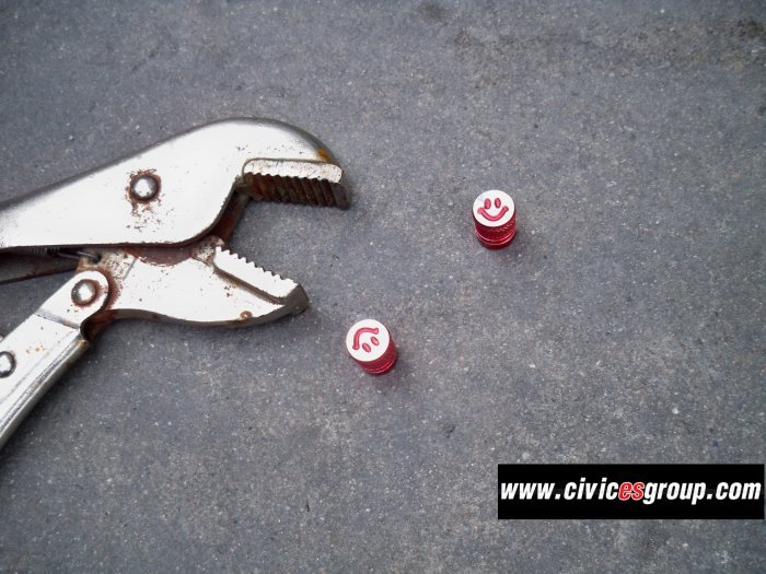

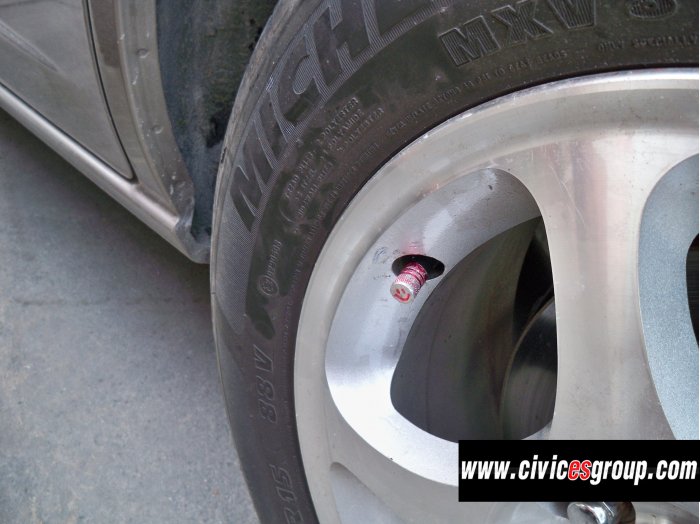

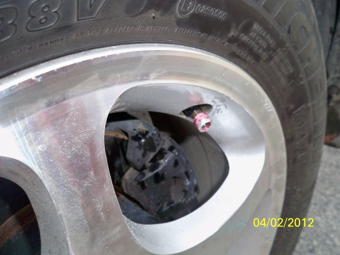

เรื่องมีอยู่ว่าไปปซื้อจุกเติมลมแบบมีสีเป็นเนียมกลึงอันละ10บาทวันนี้จะเติมลมแล้วถอดไม่ออกครับเอาคีมล๊อกหมุนก็ไม่ออกจุกลมหมุนตามจุกจะขาดเอาต้องไปให้ช่างผ่าออกเกือบแย่ครับ
เล่นเอาสีถลอกเลย

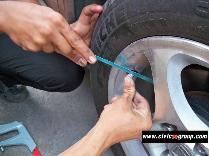

ช่างสองคนครับไม่ง่ายเลย
ใช้ใบเลื่อยผ่าออก

มันหมุนไม่ออกคล้ายๆมีตะกันเคลือบติดระวังนะอย่าหมุนแน่นเกินไปตอนนี้ผมเอาจุกพลาสติกมาใช้แทนแล้ว

ขอย้ำมันถอดไม่ออกจริงๆต้องเอาใบเลื่อยผ่าออก
