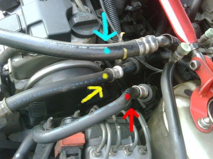

ศุกร์, 3 กุมภา 2012 13:53 - รบกวนหน่อยครับ สายที่อยู่ในภาพคือสายอะไรบ้างคับ
น้ำมันมันเริ่มเยิ้มแล้วครับ อยากรู้ว่าสายที่ลูกศรชี้ มันคือสายอะไรบ้าง จะได้หาเปลี่ยนถูกครับ

ศุกร์, 3 กุมภา 2012 14:32 - รบกวนหน่อยครับ สายที่อยู่ในภาพคือสายอะไรบ้างคับ
สีฟ้า ท่อน้ำยาแอร์
สีเหลืองและสีแดงเป็นสายน้ำมันพาวเวอร์ครับ ถ้าสภาพแย่แล้วผมว่าเบิกใหม่ของศูนย์ดีกว่าไปอัดเองครับ

ศุกร์, 3 กุมภา 2012 14:37 - รบกวนหน่อยครับ สายที่อยู่ในภาพคือสายอะไรบ้างคับ
Saka พิมพ์ว่า:
สีฟ้า ท่อน้ำยาแอร์
ตามคุณศักดิ์เลยครับ

ศุกร์, 3 กุมภา 2012 14:58 - รบกวนหน่อยครับ สายที่อยู่ในภาพคือสายอะไรบ้างคับ
Saka พิมพ์ว่า:
สีฟ้า ท่อน้ำยาแอร์
พอจะทราบไหมคับ ว่าสีเหลืองและสีแดงราคาประมาณเท่าไร ทั้งสองเส้นเลยครับ

ศุกร์, 3 กุมภา 2012 15:09 - รบกวนหน่อยครับ สายที่อยู่ในภาพคือสายอะไรบ้างคับ
อย่างอื่นไม่แน่ใจ แต่ท่อ แอร์ น่าจะหลายตังอยู่

ศุกร์, 3 กุมภา 2012 15:48 - รบกวนหน่อยครับ สายที่อยู่ในภาพคือสายอะไรบ้างคับ
Makai พิมพ์ว่า:
Saka พิมพ์ว่า:
สีฟ้า ท่อน้ำยาแอร์
Yellow + red + labor = about 3800 Thb. Krub.

ศุกร์, 3 กุมภา 2012 15:55 - รบกวนหน่อยครับ สายที่อยู่ในภาพคือสายอะไรบ้างคับ
เส้นเหลืองเรียกว่าท่อ HI คับ เบิก 0 ราคา 2500 บาท

เสาร์, 4 กุมภา 2012 10:51 - รบกวนหน่อยครับ สายที่อยู่ในภาพคือสายอะไรบ้างคับ
ของผม 2.0 ท่อ HI ของแอร์ 1135 บาทศูนย์ครับ ซื้อขอางนอก 950 ครับ

อาทิตย์, 5 กุมภา 2012 21:10 - รบกวนหน่อยครับ สายที่อยู่ในภาพคือสายอะไรบ้างคับ
cisco พิมพ์ว่า:
ท่อเส้นนี้ไม่มีของครับผมไปเช็คมา 2-3 ศูนย์ ต้องสั่งและวางมัดจำล่วงหน้า
แต่ไปหาซื้อที่วรจักรมาได้ ทางร้านบอกว่าเส้นสุดท้ายพอดี ช่วงนี้ของขาด
ต้องรออีกเป็นเดือนคับ

จันทร์, 6 กุมภา 2012 09:07 - รบกวนหน่อยครับ สายที่อยู่ในภาพคือสายอะไรบ้างคับ
วันนี้เอารถไปเช็คแล้วคับ
มันมีเสียงหอนดังมากมาจากหน้าเครื่อง
เด๋วดังเด๋วเงียบ มันจะดังตอนรถติดไฟแดง
ลองเปิดปิดแอร์ ก้อดังบ้างไม่ดังบ้าง งงไปหมดและ
วันนี้ต้องเอาไปเช็คแล้ว สรุปเปนไงจะมาแจงให้ฟังนะครับ

จันทร์, 6 กุมภา 2012 09:41 - รบกวนหน่อยครับ สายที่อยู่ในภาพคือสายอะไรบ้างคับ
เคยเปลี่ยนแต่ท่อสีฟ้าอ่ะค่ะ พันกว่าบาท แอร์หนาวมากตอนนี้

จันทร์, 6 กุมภา 2012 13:47 - รบกวนหน่อยครับ สายที่อยู่ในภาพคือสายอะไรบ้างคับ
เส้นสีเหลือง 2,500 ครับ
