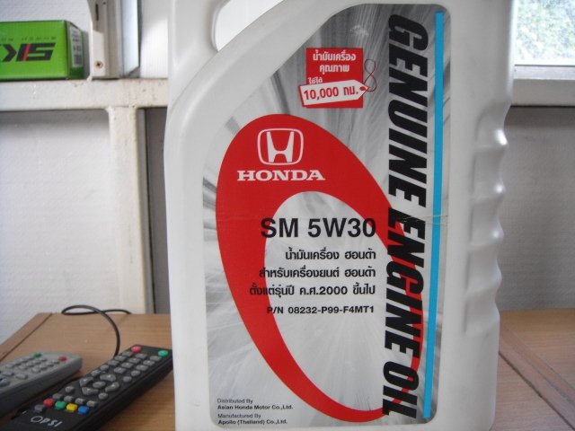

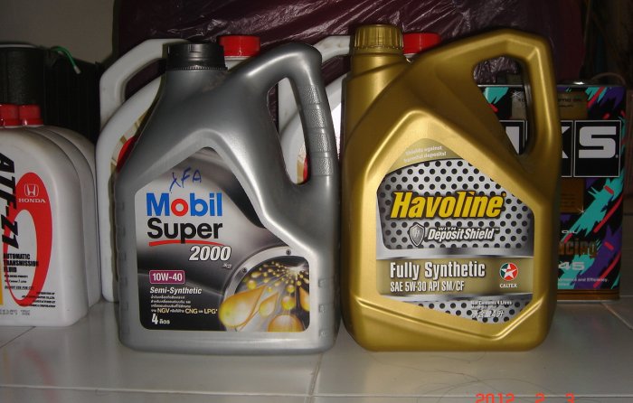

ศุกร์, 3 กุมภา 2012 11:25 - น้องอยากถามเรื่อง การเปลียนน้ำมันเครื่อง ค่ะ
สวัสดีหนู๋เดือน เปลี่ยนถ่าย น้ำมันเครื่องและน้ำมัมเกียร์ใหม่อีกครั้งเลยดีกว่าครับ เสียดายถ้าอยู่แถวบางแค จะพาไปเปลี่ยนที่ปั้มCALTEXที่ผมใช้บริการอยู่ พอดีตอนช่วงหลังน้ำท่วม เขามีโปรโมชั่น(รัฐช่วยคนน้ำท่วม) ปั้มได้โครต้าถ่ายน้ำมันเครื่องลดครึ่งราคา แบบตัวนี้เซเนติก100%ราคาแกลนลอนละ 2180ลดเหรือ 1090 แถมถ่ายและตรวจเช็คฟรี และก่อนเปลี่ยนแถมน้ำมันล้างในเครื่องให้ก่อนด้วย คุ้มเลยครับ แต่ตอนนี้ไม่รู้เขาหมดโปรโมชั่นไปหรือยัง
หรือไม่งั้นก็เปลียนน้ำมันเครื่องของศูนย์ฮอนด้าเลยดีกว่าครับชัวร์ดี หาซื้อของจากในเวปนี้แหละแล้วหาอู่ประจำแถวบ้าน(มีนบุรี)ให้เค้าถ่ายให้(หาอู่ที่ไว้ใจได้และรู้เรื่องรถรุ่นนี้ด้วยแล้วใช้บริการเป็นอู่ประจำรถของเราไปเลย)
เอามั้ยแบ่งให้ ผมมีตุนไว้ตลอดอิอิ

ศุกร์, 3 กุมภา 2012 11:56 - น้องอยากถามเรื่อง การเปลียนน้ำมันเครื่อง ค่ะ
ไม่ก็อีกทางเลือกนึงคือเข้าศูนย์
ราคาที่ลงไว้คือราคาศูนย์ลด10% ให้แล้ว
น้ำมันเครื่องสังเคราะห์แท้ 1656บาท รหัสอะไหล่ 08232-P99G1-LT1
กรองน้ำมันเครื่อง 201.60บาท
แหวนรอง 14ม.ม. 9.90บาท
ค่าแรงเช็ค130000กม. 468บาท
ยอดรวม 2335.50 บาท
ได้รับคำขอบคุณจาก: nooduean_69  khem_hatyai

เสาร์, 4 กุมภา 2012 09:19 - น้องอยากถามเรื่อง การเปลียนน้ำมันเครื่อง ค่ะ
น้ำมันกึ่งสังเคราะห์ เปลี่ยนที่ ประมาณ 7000 โล
น้ำมันสังเคราะห์ 100% เปลี่ยนที่ ประมาณ 10000 โล
ผมซื้อน้ำมันเครื่อง+กรองมาเอง ให้ B-Quick ทำ +ค่าแรง 150 สบายใจยืนดูได้เลยครับ
