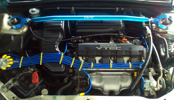

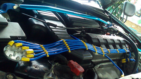

สวยพอมั้ยอะทำเองเมื่อคืน

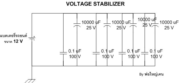

แล้วก็ Voltage stabilizer ไม่ต้องติดก็ใด้คับไม่(จำเป็น) เอาง่ายๆคือใด้ไม่คุ้มเสีย(เสียตัง)
แตจะติดก็ไม่เสียหายอะไร(จะทำเองก็ใด้วงจรโครตง่าย)
อันนี้ใช้สายทั้งหมด 6 เมตร

อะเพื่ออยากทำ วงจร Voltage Stabilizer
แต่ถ้าอยากให้มี led ก็ต่อขนาน วงจรไปเลย แต่อย่าลือ ต่อ R 200-500 โอม ไม่งันหลอดขาด
จะเพิ่ม ฟิว ก็ต่อที่ไฟ+ ก่อนเข้าวงจร
ขออนุญาติเจ้าของวงจรด้วยครับ

สวยครับใช้ได้เลย รับงานได้เลยครับ ;-) แต่น่าจะเดินอ้อมกล่องกรองอากาศนิดนึงนะครับจะ perfect เลย

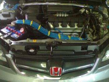

ซื้อมาติดตั้งเองไม่ยากหรอกคับ
ทำเองก็ได้ แต่ต้องไปหาซื้อของมาทำ
ผมขึ้เกียจทำ เลยซื้อแบบ สำเร็จรูปมาใส่เองอ่ะ
ยี่ห้อ SARD 5 จุด สายเงินล้วนๆ made in japan ราคา 670 .-
จุดยึดผมเน้นที่มันสำคัญๆ ที่เกี่ยวกับระบบผ่อนแรงรถอ่ะ เช่น คอมแอร์
ไดชาร์ท ฝาสูบ ตัวถัง เป็นต้นอ่ะ ยิ่งลงกราน์เยอะยิ่งดีคับ เพราะ honda กราวน์รถไม่ค่อยดี
++ เอามาให้ดู อาจไม่สวยเท่าเพื่อนๆ คนอื่นน่ะคับ ++
ไม่ค่อยสวยเท่าไร เวลาหาจุดยึดยากเหมือนกันอ่ะ

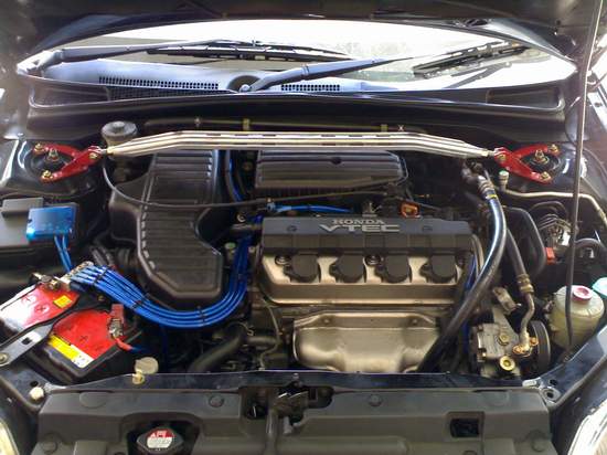

ของผมซื้อในห้องซื้อขายเราเนี่ยล่ะครับพร้อมติดตั้ง งานก็okดีครับ แต่ว่าตัว2.0มันโชว์สายสวยๆแบบเพื่อนๆไม่ได้เลยมันไม่มีที่จะให้โชว์ต้องซ้อนอยู่ข้างล่างเอา
