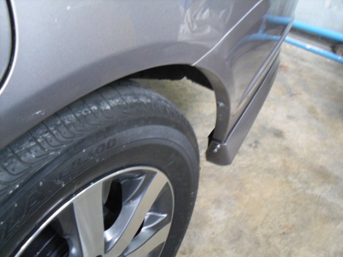

ศุกร์, 27 มกรา 2012 17:37 - ถอดบังโคลนหลังออก มันเลยว่างๆ โหว่ๆ แนะนำที
เอาไปติดสเกิร์ตรอบคันมาคับ...
แล้วต้องเอาบังโคลนหลังออก...
มันเลยโหว่...ตามรูปคับ
จะหาอะไรมาติดป้องกันน้ำ หิน ดิน ทราย กระเด็นดีคับ...แนะนำทีจร้า

ก็ลองเอาอันเก่านั้นละคับตัดใส่เลย หรือไม่ก็เบิกใหม่

ของผมใช้บังโคลนเดิม กลับหัวแล้วตัด แล้ว DIY ให้มันเข้ากับกันชนหลังครับ
ตามแบบพี่ในนี้แหละครับ ทีแรกนึกว่าจะยาก แต่จริงๆมันง่ายๆมากๆ
http://www.civicesgroup.com/forum/topic835

เบิกของ 03 มาใส่ก็ได้นะครับ ถ้าไม่อยากตัด ชุดละประมาณ 60 บาท

ตามนั้นเลยครับใช้ของเก่าให้เป็นประโยชน์ ไม่เสียตังด้วย

ตัดตกแต่งไหม่เลยครับ ใช้ของเก่าดีกว่ามะเปลืองเงิน

ห้อง D.I.Y. เลยคับ พี่โจเคยลงไว้คับ
ใช้ของเก่านั่นละคับ ไม่ต้องเสียตังค์ ทำง่ายนิดเดียว

ของเราเบิกของศูนย์มาค่ะ ที่เอาไว้แปะแทนเมื่อติดเกิร์ต

มันมียางกันโคลนแบบไม่ยื่นออกมาจากตัวรถครับ ผมใส่อยู่แต่จำpart no. ไม่ได้
ถ้างั้นก็ไปศุนย์แล้วบอกทางศูนย์ว่าเบิกยางกันฝุ่น ราคาจะอยู่อันละประมาณ70บาท

ตัวนี้หรือเปล่าหว่า ??? ดูแล้วไม่แน่ใจเท่าไหร่
รูปจากคุณPsnอยู่ด้านล่าง ตามกระทู้นี้นะครับ แต่ไม่ค่อยชัดเท่าไหร่
ลองเช๊คก่อนเบิกนะครับ ว่าต้องแยกซ้ายขวาหรือปล่า
http://www.civicesgroup.com/forum/topic100

ผมก็ใช้อันเดิม ตัดด้านริมนอก ออกนิดหน่อย..
ตอนติดตั้งก็เลื่อนขึ้น ด้านบน ให้ ขอบล่าง เสมอขอบล่างกันชนครับ...

ขอบคุณสำหรับลายแทงครับ

ผมเอาอันเก่ามาตัดให้มันเข้ารูปกันคับ otop นิดๆ

ผมก็เอาอันเก่ามาตัดครับใส่สเกิร์ตรอบคันคงไม่ได้ใช้แล้วโม.นิดหน่อยหล่อเลยครับ

ไม่ต้องเบิกซ้าย-ขวาครับ เบิกเป็นpart no เดียวกันได้เลย เพราะมันเป็นชิ้นเดียวกัน แล้วกลับด้านเอาครับ

ผมตัดเอาครับ ^^"

งั้นก็ใส่กลับไป แล้วตัดเอาสิคับ
