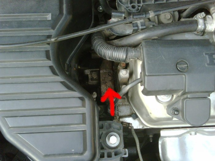

ศุกร์, 27 มกรา 2012 13:16 - รบกวนหน่อยนะคับ น้ำมันซึมตามภาพอ่ะคับ ต้องเปลี่ยนไรบ้าง
ช่ายต้องเปลี่ยนประเก็นฝาวาล์วป่ะคับ ขอคำแนะนำหน่อย
พอดีว่าเด๋วผมจะไปเช็ค 100000โล ที่ต้องเปลี่ยนคือ
สายพานไทมิ่ง
สายพานพาวเวอร์
สายพานคอมแอร์
ลูกรอก
คัยมีอาไรเพิ่มเติมบอกด้วยนะครับ สำหรับเช็ค 100000โล
ตามที่ลูกศรชี้เลยอ่ะคับ

ศุกร์, 27 มกรา 2012 13:57 - รบกวนหน่อยนะคับ น้ำมันซึมตามภาพอ่ะคับ ต้องเปลี่ยนไรบ้าง
ตามรูปน่าจะรั่วจากลูกยางกลมๆ สีดำ ข้างๆ ครับ เปลี่ยนอันละร้อยกว่าบาทครับ
ได้รับคำขอบคุณจาก: Makai  khem_hatyai  ValuEs

ศุกร์, 27 มกรา 2012 14:02 - รบกวนหน่อยนะคับ น้ำมันซึมตามภาพอ่ะคับ ต้องเปลี่ยนไรบ้าง
pooza191 พิมพ์ว่า:
น่าจะตามนั้น เพราะฝาครอบวาวล์มันต้องซึมรอบๆฝาอ่า
ส่วนเปลี่ยนไรบ้างหลักๆก็ที่พูดมานั่นแหละ ที่เหลือ ทำอู่นอก โฮ่ โฮ่
pooza191 พิมพ์ว่า:
เรียกเป็นทางการว่าซีลยางรอง
เบิกอะไหล่ตามลายแทงผมเลยครับ แล้วมาเปลี่ยนเอง ง่ายมากกกกกกกกก

ศุกร์, 27 มกรา 2012 14:06 - รบกวนหน่อยนะคับ น้ำมันซึมตามภาพอ่ะคับ ต้องเปลี่ยนไรบ้าง
ham_ter พิมพ์ว่า:
pooza191 พิมพ์ว่า:
แหมๆ ไหนๆก็เปิดฝาวาวล์เปลี่ยนสายพานแล้วก็เชียร์ให้ จขกท.เปลี่ยนซีล(ปะเก็น)ฝาวาวล์ไปเลยจิจ๊ะ เพิ่มอีก 2-3 ร้อย อยู่ยาวๆ

ศุกร์, 27 มกรา 2012 14:12 - รบกวนหน่อยนะคับ น้ำมันซึมตามภาพอ่ะคับ ต้องเปลี่ยนไรบ้าง
ลองดูวงกลมสีเหลืองนะครับ จะมีพลาสติกทรงกลมอยู่ ผมไม่แน่ใจว่าเขาเรียกว่าอะไร ถ้าปะเก็นมันเสื่อมน้ำมันก็จะรั่วตรงจุดนี้ครับ
ได้รับคำขอบคุณจาก: zan  khem_hatyai  Makai

ศุกร์, 27 มกรา 2012 14:15 - รบกวนหน่อยนะคับ น้ำมันซึมตามภาพอ่ะคับ ต้องเปลี่ยนไรบ้าง
Makai พิมพ์ว่า:
nilkung พิมพ์ว่า:
pooza191 พิมพ์ว่า:
http://www.civicesgroup.com/forum/topic37508
ขอบคุณคร้าบบบบบบ มีอาไรจะแนะนำอีกก้อเต็มที่เลยนะครับ
วิธีแกะก็ใช้ไขควงแบนเล็กๆ ไขควงเช็คไฟกำลังเหมาะแงะออกมาได้เลยคับ หาผ้ามาผืนนึงด้วยนะ ตอนมันหลุดจะมีน้ำมันเครื่องไหลมาด้วยนิดนึง เดี๋ยวเลอะไปใหญ่ ตอนใส่ก็ดันเข้าไปตรงๆเลยดัง บ๊วบบบบบบ
ถ้ารั่วนานแล้วเช็คน้ำมันเครื่องด้วยครับ ของผมขาดไปครึ่งลิตรเห็นจะได้

yorkydog
ชื่อเล่น: เปี๊ยก
เข้าร่วม: 09 กันยา 2010
ตอบ: 1353
ได้รับคำขอบคุณ: 1470
ให้คำขอบคุณ: 2437
ศุกร์, 27 มกรา 2012 19:58 - รบกวนหน่อยนะคับ น้ำมันซึมตามภาพอ่ะคับ ต้องเปลี่ยนไรบ้าง
โอริงวีเทค ครับ แนะนำเปลี่ยนทั้งตัวหน้าและตัวหลังเลยครับ พึ่งจะโดนมาของผมมันเริ่มซึมนิดๆเห็นแล้วขัดตา ราคาหลักร้อยครับ

เสาร์, 28 มกรา 2012 22:07 - รบกวนหน่อยนะคับ น้ำมันซึมตามภาพอ่ะคับ ต้องเปลี่ยนไรบ้าง
ปั๊มน้ำ
สายพาน timeing คอมแอร์ พาวเวอร์
ซีลข้อเหวี่ยง
น้ำยาหล่อเย็น
น้ำมันเบรค
ส่วนที่วงกลม ไม่รู้ว่าเรียกอะไรเหมือนกัน รถเป็น EXI ใช่มั้ยครับ

maxch
ตอบ: 2190
ได้รับคำขอบคุณ: 1513
ให้คำขอบคุณ: 2530
ที่อยู่: อยุธยา-สระบุรี
เสาร์, 28 มกรา 2012 23:10 - รบกวนหน่อยนะคับ น้ำมันซึมตามภาพอ่ะคับ ต้องเปลี่ยนไรบ้าง
รถผมก็ซึมตรงนี้ครับ EXI 03 ผมใช้ไขควงแบนค่อยๆแงะออก แล้วเอาไปซื้อที่ 0 ครับ ราคา 141 บาท แล้วก็กลับมาใส่ไม่ยากครับ
งัดออกมาเลยครับถ้าพลาสติกสลักยึดมันหักก็ไม่เป็นไร เพราะเราเปลี่ยนทั้งชิ้นอยู่แล้ว

ศุกร์, 11 ตุลา 2013 09:35 - รบกวนหน่อยนะคับ น้ำมันซึมตามภาพอ่ะคับ ต้องเปลี่ยนไรบ้าง
userz
เข้าร่วม: 14 กุมภา 2012
ตอบ: 266
ได้รับคำขอบคุณ: 841
ให้คำขอบคุณ: 150
ศุกร์, 11 ตุลา 2013 10:11 - รบกวนหน่อยนะคับ น้ำมันซึมตามภาพอ่ะคับ ต้องเปลี่ยนไรบ้าง
http://www.civicesgroup.com/forum/topic59545
จุดเดียวกับผมก็ตาม link เลยครับ
ผมเปลี่ยนมาละ 140 อู่นอก ไม่มีหยดออกมาอีกเลย
