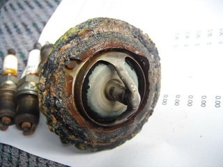

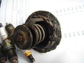

อังคาร, 24 มกรา 2012 18:14 - ช่วยประเมินราคาค่าซ่อมแต่ละรายการให้หน่อยครับ
อันนี้รูปวาวล์น้ำ EK ตอนที่เราถอดออกมา สภาพแบบนี้ ไม่ต้องสืบ เบิกใหม่ดีกว่า สี่ร้อยกว่าบาท
เนื่องจาก อัดยาวๆแล้วความร้อนขึ้นแบบเนี้ยแหละ ก็เลยถอดมาลองต้มดู แล้วก็เปลี่ยนหม้อน้ำอีกใบ
เพราะเอาไปล้างแล้วเจอรั่วเยอะไปหน่อย จากนั้นก็ดีขึ้น อัดยังไง ความร้อนก็ยังนิ่งอยู่ อ่ะนะ

อังคาร, 24 มกรา 2012 18:26 - ช่วยประเมินราคาค่าซ่อมแต่ละรายการให้หน่อยครับ
ham_ter พิมพ์ว่า:
ขอบคุนมากกกเลยครับสำหรับข้อมูล+ภาพประกอบ ได้ความรู้ความเข้าใจขึ้นเยอะเลย จะได้ไม่ต้องกังวล
