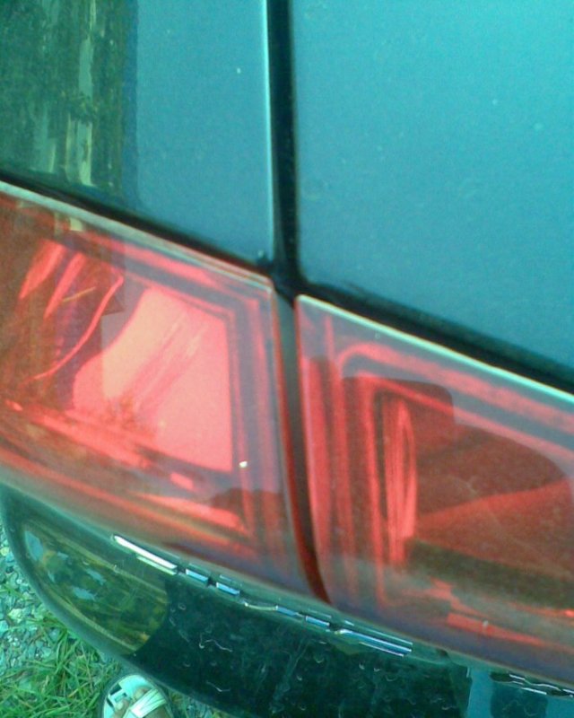

อังคาร, 24 มกรา 2012 10:36 - ฝาหลังปรับตั้งได้ไหมครับ "ปรับแล้วครับ" มาดูผลกันว่าเป็งอย่างไรบ้าง
ฝาหลัง ด้านซ้ายกะด้านขวา ตรงร่องมันไไม่เท่ากัน สามารถตั้งได้ไหมครับ
ด้านขวาร่องมันมากกว่าทางด้านซ้ายครับ
แนะนำที่ครับ
ด้านขวา
ด้านขวา
ด้านซ้าย
ด้านซ้าย

เบื้องต้นต้องลองคลายน็อตแล้วขยับใหม่ก่อน

คลายน็อตยึดขาค้ำ4ตัวครับ แล้วค่อยไขยับครับ

ของผมปรับตรงที่ล็อคมันอ่ะครับ ที่ติดอยู่ตรงตัวรถอ่ะไม่ใช่ที่กระโปรงนะนึกออกไหมครับ มันจะมีมาร์คบอกครับ คลายน็อตเบอร์10ออก2ตัว ค่อยๆขยับๆให้มันเท่ากันก็โอเครแล้ว

คลายน็อตสี่ตัวแล้วขยับได้ครับ
ลองดูครับ

เท่าที่ดูก็ไม่น่าเกลียดนี่
ถ้าขยับไม่มากนะเปิดฝาขึ้นเลยแล้วก็ไปดันด้านข้างอะมันก็ไปอยู่...แต่ถ้จะขยับมากก็ต้องคลายน๊อต4ตัว
ถ้าเราตั้งฝาแล้วระยะของกลอนมันก็จะเพี้ยนตาม อาจจะต้องขยับกลอนช้วยด้วย......เอาตามมาตราฐานเลยก็ระยะห่าง4มิล

เบี้ยวอยู่นิดๆเดียวลองดูครับ

โพสไม่ได้ เซงเลย แต่ว่า ช่องว่าง สวยกว่างเดิมมากเลยครับ พี่่ๆ
ขอ ขอบคุณพี่ๆๆทุกคนมาก ที่ร่วมแสดงความคิดเห็น ถ้าไม่มี พี่ๆ
ให้คำแนะนำ คงต้องเสียตัง จ้างช่างให้เค้าทำให้
