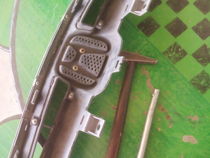

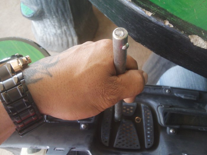

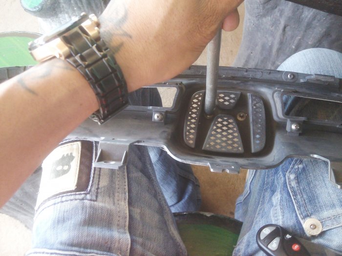

tumrider พิมพ์ว่า:
แกะโลโก้กระจังหน้ายังไงครับผมแกะไม่ได้อยากเอามาพ่นสีบ้างจังผู้รู้ช่วยบอกหน่อย
ง่ายๆคับ แค่มีฆ้อนเล็กๆและเหล็กแ่ท่งตันเล็กๆก็ทำได้แล้ว
1.ถอดหน้ากระจังมาแล้ววางไว้บนตักหงายด้านในขึ้น
2.เอาเหล็กแท่งตันวางลงตรงแกนโลโก้
3.ใช้ฆ้อนเคาะก้นเหล็กแท่งตันเบาๆซักสองสามทีระวังให้เคาะสลับกับทั้งสองแก่นแค่นี้ก็ออกได้แล้วคับ
4.กระดาษทรายเบอร์800ขัดทำความสะอาด
ปล.สีสเปร์แก้วนะคร้าบสวยงามดีคับ
