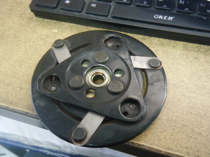

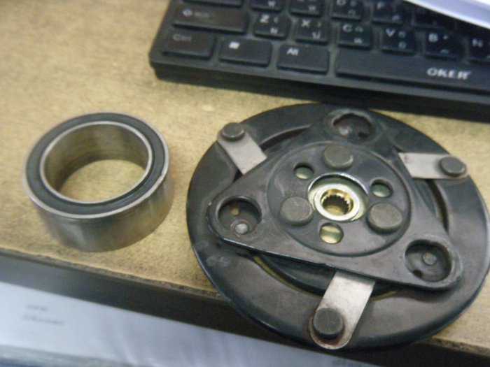

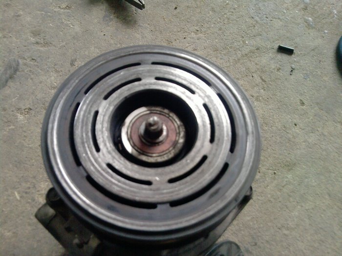

เสาร์, 21 มกรา 2012 17:19 - เสียงดัง เอี๊ยด...เอี๊ยด..!!!! จากคอมแอร์ ที่ไม่ใช่สายพาน
ขับรำคานใจมากหลายวัน จนต้องเข้าอู่
ต้นตอ ของเสียง เอี๊ยดๆ ๆ ๆ ๆ จากคอมแอร์ ที่ช่างหลายคนฟันธง ว่า สายพาน
เอาเข้าจริง มันไม่ใช่สายพานครับ
มันคือ....... ตามรูปเลยผมเรียกไม่ถูก ลูกยาง หายหมด ไม่ได้ถ่ายของใหม่มา 3 รูปโบ๋ๆ นั่นคือ มันจะมีลูกยาง ติดอยู่ แต่อันนี้ไม่มี ไหนๆก็ถอดแล้ว เปลี่ยนลูกปืน ด้วยซะเลย
