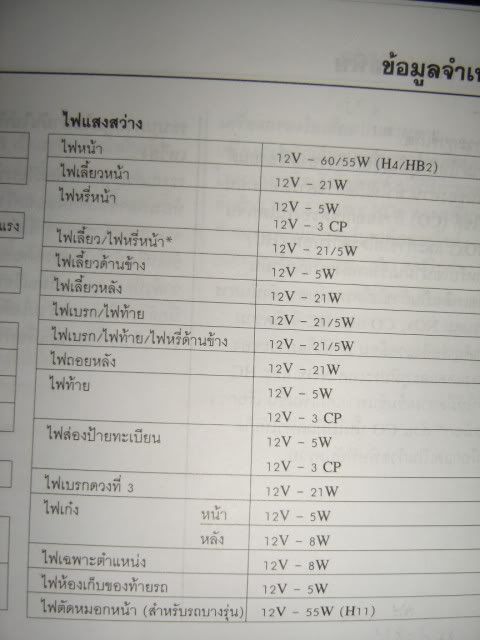

เอารูปมาเตือนเพื่อนอีกทีนะครับ
สงสัย Honda จะลดต้นทุนไปหน่อย เพราะรถ civic dimension 04-05 ดันไปใช้คู่มือของ civic 01-03
สังเกตุจากรูปรถต่าง ๆ ในคู่มือแม้จะเป็นของคู่มือของตัว 04-05 แต่จะรูปรถประกอบในเล่มจะเป็นรูปของตัว civic 01 - 03 ตลอดทั้งเล่ม
แต่พอดีรุ่น 04-05 ที่ออกมา ก็ได้มีการเปลี่ยน part บางตัวที่ใช้ด้วยกันไม่ได้ เท่าที่ผมเจอก็คือ ไฟหน้าต่ำ - สูง และไฟตัดหมอก
อาจเป็นส่วนน้อยนะ ... แต่ผมว่า Honda ก็ควรรับผิดชอบให้มากกว่านี้นะครับ
เพราะผมก็เกือบยึดตามคู่มือ ทั้งไฟต่ำ และไฟตัดหมอก ก็คงเสียตังค์ผรี คือถ้าซื้อมาก็คงเปลี่ยนไม่ได้ เพราะหลอดไฟคนละสเปค ดูรูปปลากรอบนะครับ
*** ตามคู่มือ หน้า 275 (ข้อมูลทางเทคนิค)
บรรทัดแรก ไฟหน้า ต้องเปลี่ยนเป็น ไฟหน้าต่ำ HB4 ไฟหน้าสูง HB3
บรรทัดสุดท้าย ไฟตัดหมอก ต้องเปลี่ยนเป็น H8 นะครับ

H8 ครับ แต่สามารถใส่ H11 ได้ โดยการตัดแต่งขาล๊อกนิดหน่อยครับผม
พึ่งซื้อ H8 มามะวานของออสแลม 260 บาท ไม่รู้ราคาแพงไปป่าว

อา สรุปใส่ตรงรุ่นจริงๆ คือ H8 แต่ใส่ H11 ได้แต่ต้องแปลง
Autobacs น่าจะมีใช่มั้ยครับ เดี๋ยวลองหาดู ขอบคุณครับ

ของผมตอนออกจาก 0 ก็ใส่ H8 มาให้ครับเสร็จซื้อ H11 มาใส่ครับต้องดัดที่ขาเหล็ก 3 แฉกมันนิดหน่อยโดยเอาหลอด H11 กับ H8 มาเทียบกันมันต่างกันนิดเดียวครับ ผมดัดโดยใช้คีมบิดๆมันให้เข้าได้กับตัวโคมครับ แต่ระวังตอนบิดที่ขาเหล้กมันนะครับถ้าพลาดไปโดนหลอดแตกแล้วจะยุ่ง ไม่ทราบว่าท่านอื่นแปลงกันยังไงครับ ทางที่ดีหลอดเหลืองติด Xenon 3พันเคเลยครับเหลืองๆ

ก็ใช้ของ PHILLIP หรือไม่ก็ OSLAM ครับ H8 12V.35W ครับเพ่
