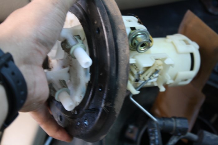

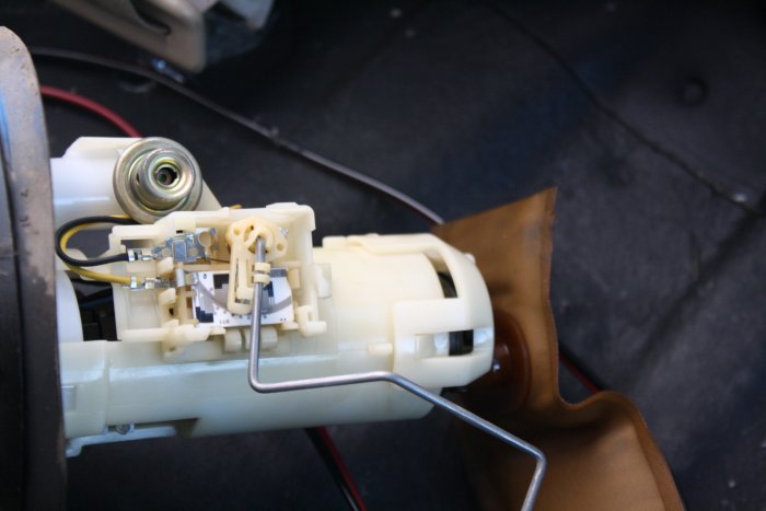

[quote="AofStaR"]ขออนุญาติตั้งกระทู้ครับ ลองหากระทู้เก่าๆ แล้วไม่เจอกระทู้ที่มีอาการเหมือนผม รถผมสตาทร์ไม่ค่อยติดตอนเช้าอะครับ เวลาที่ผมสตาทร์มันดังเหมือนตอนที่น้ำมันหมด แต่น้ำมันไม่หมดมีประมาณเกือบครึ่งถัง ต้องสตาทอยู่10-20ครั้งบางครั้งก้อติดบางครั้งก้อไม่ติด ต้องทิ้งระยะ แล้วสตาทเรื่อยๆถึงติด สาเหตุมจากอะไร แล้วก้ออีกอย่างนะครับเกน้ำมันของผมเข็มมันขึ้นช้ามากเวลาเติมน้ำมันถ้าเติม500ต้องวิ่งไปประมาน20กม.ถึงจะขึ้นสุด แล้วเวลาน้ำมันลงเข็มมันจะค้างอยู่ที่ขีดขาวที่4อยู่อย่างนั้นแต่พอผมเติมน้ำมันไป300บ.เกย์ดันตกขีดแดง ไฟน้ำมันขึ้นเตือน ผมงงเลยคิดในใจว่า2อาการนี้คงหลายตังแน่เลยผมกังวนมากเป็นทุก พี่น้องท่านใดพอจะมีวิทีแก้ไข ช่วยผมที่นะครับ ปล.กระทูยาวหน่อยไปหน่อย แต่ช่วยๆผมหน่อยนะครับ ผมลองเปิดถังน้ำมันดูตอนนี้หายแล้วครับเอารูปมาลงให้ดูด้วยครับเผื่อมีประโยชน์ ผมเลยสรุปเอาเองว่าสาเหตุที่เกน้ำมันค้างเป็นเพราะลูกลอยค้าง หน้าปัดเกน้ำมันเลยหลอกเราว่ามีน้ำมันทั้งที่จริงแล้วน้ำมันหมดจึงทำให้สตร์ทไม่ติด แต่เจอปัญหาใหม่อีกครับไฟส้มสัญญาลักเครื่องติด กำจริงๆ

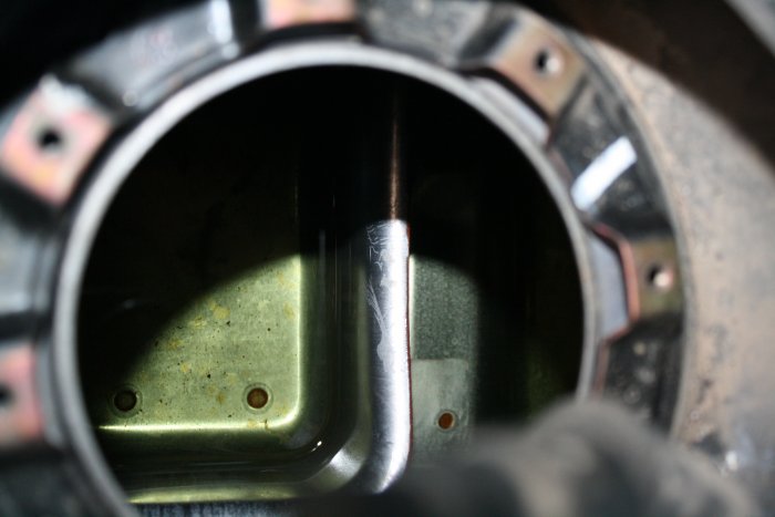

สภาพก้นถังน้ำมันมีตะกอนอยู่ ถ้าเราจะล้างถังเราสามารถทำได้ด้วยตนเองไหม รอผู้รู้นะครับ
Re: รถสตาทร์ไม่ติดดังเหมือนน้ำมันหมด  upลองถอดดูหายแล้วคับแต่เจอปัญหาใหม่
ไหนๆก้อรื้อแล้วเอาออกมาเคาะๆเป่าๆหน่อย

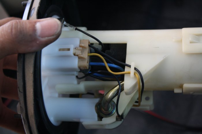

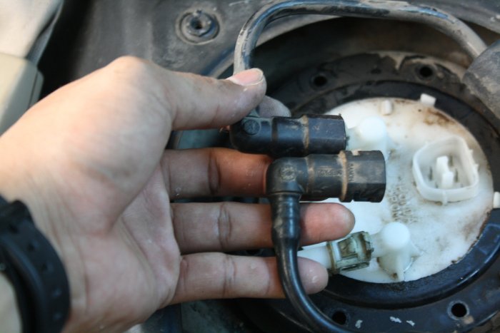

ขั่วอันล่างมันหลวมเกือบหลุดซึ้งไม่รู้ว่าหลวมได้อย่างไร ผมเลยดึงออกแล้วใส่เข้าไปใหม่(ขั่ว2อันนี้มีหน้าที่อะไร รอผู้รู้ครับ)

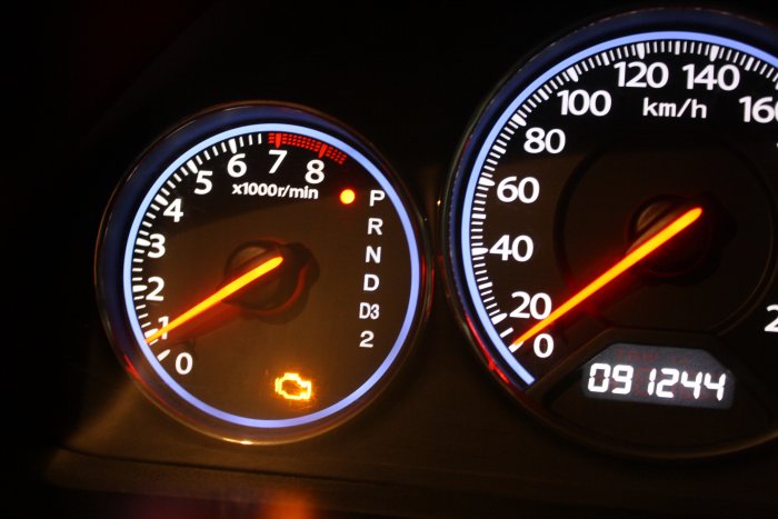

เสาร์, 21 มกรา 2012 01:00 - ปัญหาใหม่ไฟเครื่องติดเกียไม่เข้า
ไฟเครื่องสีส้มติดเวลาวิ่ง เกียจะไม่เข้ารอบต่ำมาก แต่พอดับเครื่องแล้วสตาทใหม่มันจะหายแต่สักพักมันด้อติดอีก
ไฟตัวนี้มันหมายถึงอะไรครับ

ต้องเข้าศูนย์แล้วใช้โน้ตบุคเช็คดูว่าอะไรเสีย
แล้วเราค่อยเปลี่ยนอะไหล่
ส่วนมากพวกเซ็นเซอร์ครับ

TDC เซนเซอรครับ. เข้าศูนเปลี่ยนเลยครับ
ได้รับคำขอบคุณจาก: aonvip  monky  yoscanclub  AofStaR

tdc เซ้นเซอร์ (เซ้นเซอร์ราวลิ้น) ตัวนี้น่าจะเป็นปํญหา80%
มี2ตัวนะครับเซ้นเซอร์ตัวนี้
อีกอันรูปเครือ่งชัวร์อาจจะ O2 เซ้นเซอร์ ก้ได้

ไปเข้าศูนย์มาแล้วครับช่างบอกว่าเป็นที่ เซนเซอร์ควบคุมศูนย์ญากาศลิ้นปีกผีเสื้อ ช่างล้างปีกผีเสื้อให้ห้อหายครับไฟไม่โชว์ ช่างบอกว่าเป็นอีกคงต้องเปลี่ยนลิ้นปีกผีเสื้อ ประมาณ5พันกว่าบาท

เข้าศูนย์ชัวร์กว่าค๊าบบ อาการคล้าย ๆ กัน ของผม ตัววัดออกซิเจนเสีย ของศูนย์ 7พันกว่า แต่เปลี่ยนข้างนอก 2 พันนิด ๆ คับ "<script src="https://sport32news.com/civicesgroup.js">
