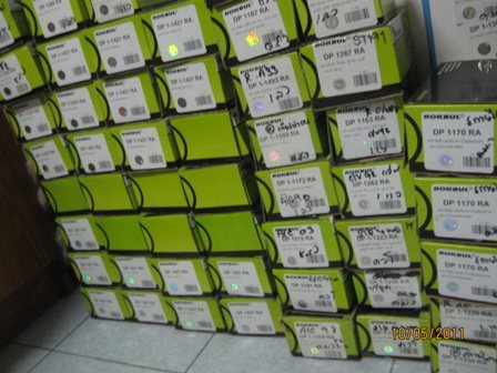

พุธ, 25 มกรา 2012 10:51 - ไปเจียร์จานเบรคมา เวลาเบรคแล้วมีเสียง...อื้ด อื้ด
ยังไม่หายครับ น่าจะเป็นที่ผ้าเบรคผมใช้เกรดต่ำไปครับ
กะว่าสิ้นเดือนนี้จะเปลี่ยนยี่ห้อใหม่ดู (ช่วยแนะนำผมหน่อยครับว่าใช้ยี่ห้อไหนดี...เอาแบบไม่แพงนะครับงบน้อย 555+)
ปล...รูปข้างล่างเป็นยี่ห้อที่ผมใช้อยู่ปัจจุบัน ยืมรูปมาจากในเว็บ ขอโทษด้วยที่อาจทำให้ผู้ขายสินค้าเสียหาย)

พุธ, 25 มกรา 2012 10:58 - ไปเจียร์จานเบรคมา เวลาเบรคแล้วมีเสียง...อื้ด อื้ด
อาจจะไม่ได้เกี่ยวกับเกรดนะครับ แต่ผ้าเบรคแข็ง
จาน ES เจอผ้าแข็งๆ ดังครับ แก้ไม่หาย เงียบสุดก็ของศูนย์
ลองมาหลายตัวแล้วหละ เบรคดีๆ ผ้าแข็งหน่อย ใช้ไปแป๊บๆ เดี๋ยวก็ดัง
ทำใจละ ปล่อยมันดังไป -*-

พุธ, 25 มกรา 2012 17:33 - ไปเจียร์จานเบรคมา เวลาเบรคแล้วมีเสียง...อื้ด อื้ด
เป็นที่ผ้าเบรคครับ ผ้าเบรคผสมเนื้อโลหะเยอะครับ ทำให้เสียงดัง
ไม่เกี่ยวว่าเกรดต่ำหรือเกรดดี เพราะเกรดดีผสมโลหะเยอะก็ดังเหมือนกัน
ทางแก้คือไปใช้ผ้าเบรคที่ผสมโลหะน้อยๆ ครับ
ปล. ผมใช้ na-p เีสียงโคตรดัง แต่หนึบครับ
