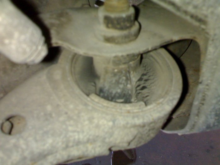

พุธ, 18 มกรา 2012 17:48 - ร้านโช๊คบอกให้ผม เปลี่ยน บูชยางปีกนกขาด แล้วเบ้าโช๊คบน ควรเปลี่ยนดีไหมครับ
วันนี้ผมไปใส่สปริงแต่งมา แล้วพอยกรถขึ้นถอดล้อ เขาบอกว่า 1.ยางบูชปีกนกขาด รูด 2.ยางหัวโช๊คก็ขาด(อันนี้ผมพอมองเห็น)ต้องซื้อเบ้าบนโช๊คมันจะมียางมาให้ ก็เห็นๆว่ามันพังจริง แต่ผมสงสัย ไอยางบูชปีกนกเนี่ย มันอยู่ตรงไหน แบบได ราคา เท่าไหร่ ทั้งบูชปีกนกและเบ้าโช๊คบนเลยนะครับ ใครรู้ช่วยบอกที ร้านบอกผมมา 2 อย่างประมาณ 2 พันกว่า ไม่เกิน 2500

พุธ, 18 มกรา 2012 17:55 - ร้านโช๊คบอกให้ผม เปลี่ยน บูชยางปีกนกขาด แล้วเบ้าโช๊คบน ควรเปลี่ยนดีไหมครับ
บูชปีกนก จัดแบบยูรีเทนไปเลยครับ

พุธ, 18 มกรา 2012 18:03 - ร้านโช๊คบอกให้ผม เปลี่ยน บูชยางปีกนกขาด แล้วเบ้าโช๊คบน ควรเปลี่ยนดีไหมครับ
ภาพปลากรอบบูซปีกนก
ตรงตัวใหญ่น่าจะขาด แนะนำ Energy urethane ราคาทั้งชุด 3400 ครับ
ได้รับคำขอบคุณจาก: es330  benzd  moonoy  bank  MALLMAR  HankMan  Nung_Sodapop  popza4  karnmotocross01

พุธ, 18 มกรา 2012 18:36 - ร้านโช๊คบอกให้ผม เปลี่ยน บูชยางปีกนกขาด แล้วเบ้าโช๊คบน ควรเปลี่ยนดีไหมครับ
แบบนี้หมดอายุการใช้งานยังครับ

พุธ, 18 มกรา 2012 18:38 - ร้านโช๊คบอกให้ผม เปลี่ยน บูชยางปีกนกขาด แล้วเบ้าโช๊คบน ควรเปลี่ยนดีไหมครับ
ของผม ขาด ห้อยลงมาเลย หนัก มาก
ได้รับคำขอบคุณจาก: MALLMAR
พุธ, 18 มกรา 2012 18:39 - ร้านโช๊คบอกให้ผม เปลี่ยน บูชยางปีกนกขาด แล้วเบ้าโช๊คบน ควรเปลี่ยนดีไหมครับ
benzd พิมพ์ว่า:
ใช้ได้อยู่ แต่เริ่มไปละ
ได้รับคำขอบคุณจาก: benzd  MALLMAR  karnmotocross01

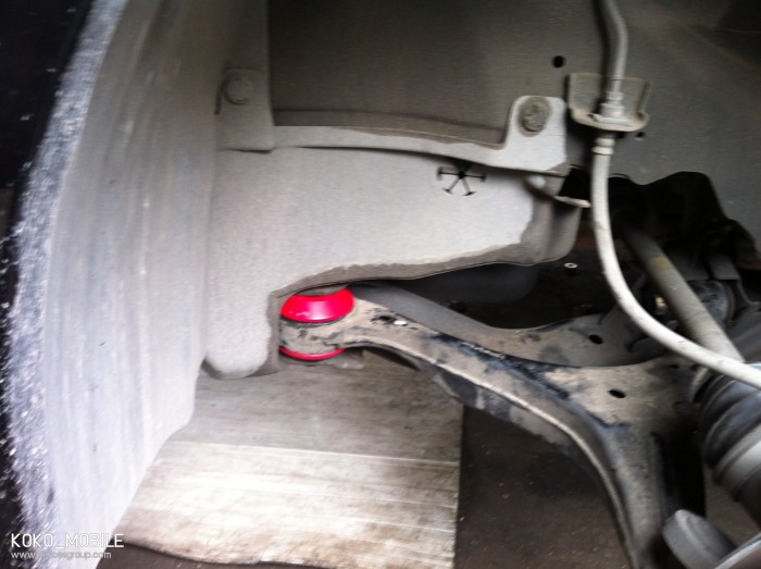

พุธ, 29 สิงหา 2012 15:43 - ยางปีกนก
ผมก็เพิ่งไปเปลี่ยนมาครับ บูชยูรีเทรน ตัวใหญ่ 1 คู่ 1900 แล้วก็ยางเบ้าโช๊ค 1 คู่ 1700 บาท วิ่ง
ดีขึ้นมากครับ
